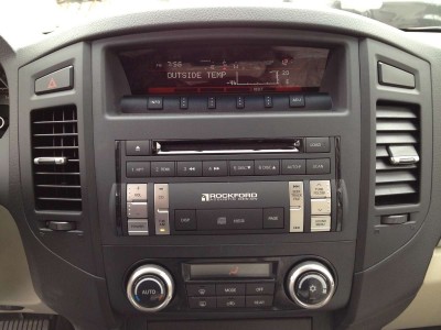

Да, я помню эту тему и фото. Но у меня банально руки такое не сделают, я больше по металлу могу, так сказать более грубые вещи получаются. А тут тонкая и красивая работа. Вот и хотелось бы оригинал, если можно, чтобы просто переставить все без лишних заморочек.

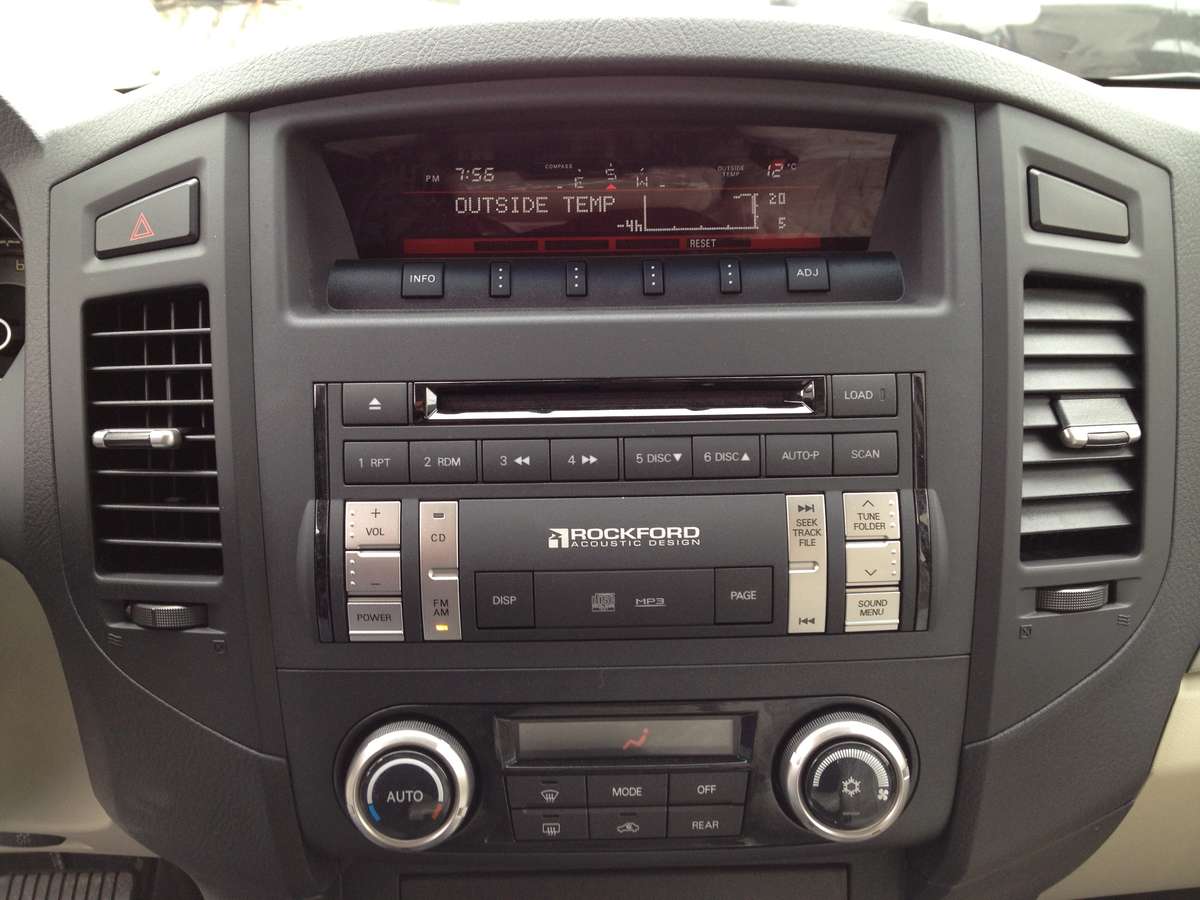

скорее всего просто так не получится переставить т.к. там стоит другой БК, если вы посмотрите на фото выше повнимательней (может от 4 -го ?)

Скорее всего от П4.tu177 писал(а):скорее всего просто так не получится переставить т.к. там стоит другой БК, если вы посмотрите на фото выше повнимательней (может от 4 -го ?)

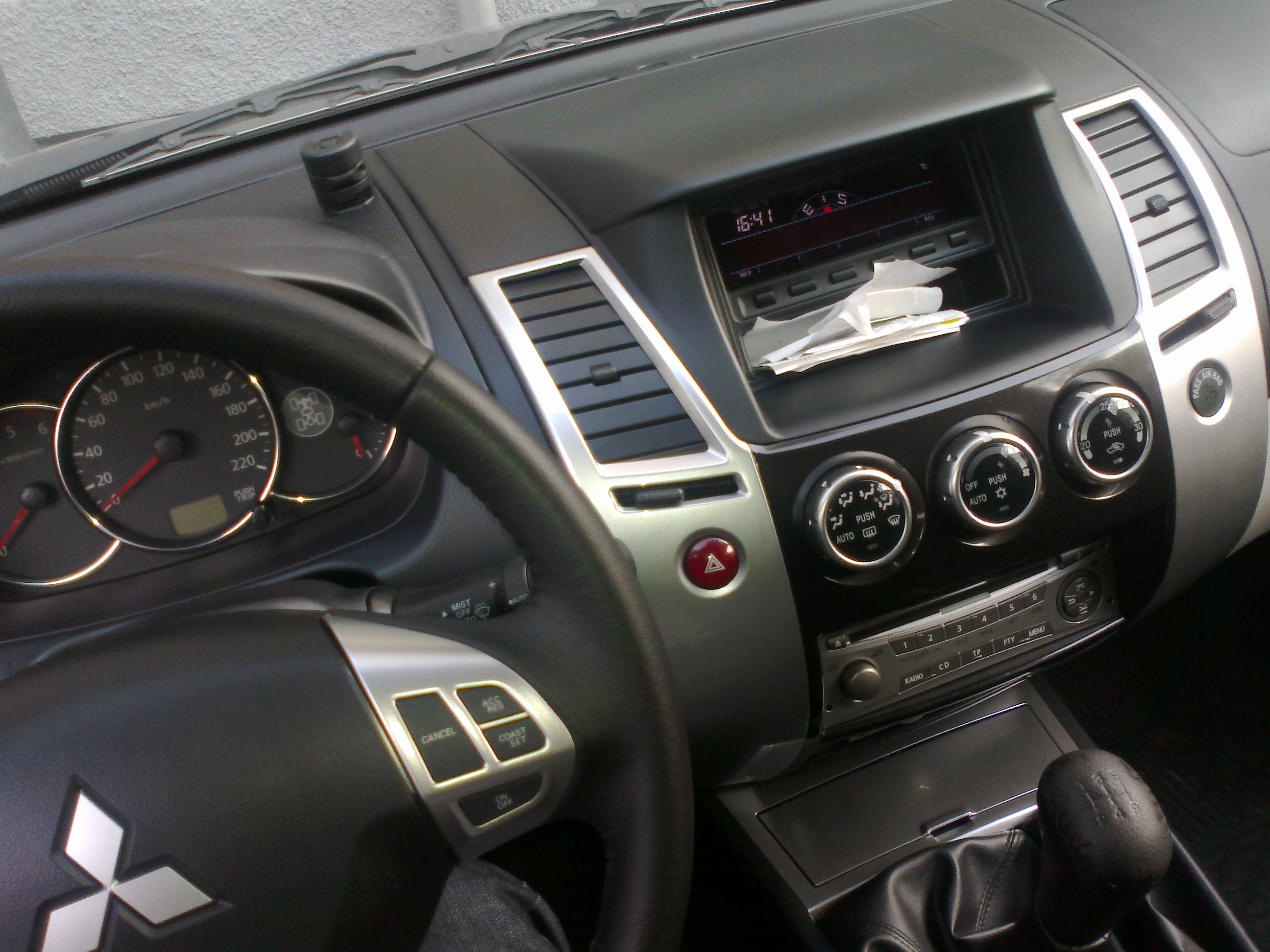

У меня в МПС 12го года такой же БК стоитtu177 писал(а):скорее всего просто так не получится переставить т.к. там стоит другой БК, если вы посмотрите на фото выше повнимательней (может от 4 -го ?)

Кнопочки у тебя расположены подругому.thunder26 писал(а):У меня в МПС 12го года такой же БК стоитtu177 писал(а):скорее всего просто так не получится переставить т.к. там стоит другой БК, если вы посмотрите на фото выше повнимательней (может от 4 -го ?)

Он такой же как 2011 года. Поверь.SKS писал(а):Можно фото БК в машинах 2012 года?

Говорят дядьки шо не такой, следовательно другой он!SKS писал(а):Можно фото БК в машинах 2012 года?

Судя по этим фото, то точно такой же как на машинах 2010-2011 года.
Я когда в салоне рассматривал машину 2013 года, что-то не заметил другого БК, т.к. изменения например обшивки сидений у кожанных салонов и блестящие крутилки климата сразу в глаза бросаются.
