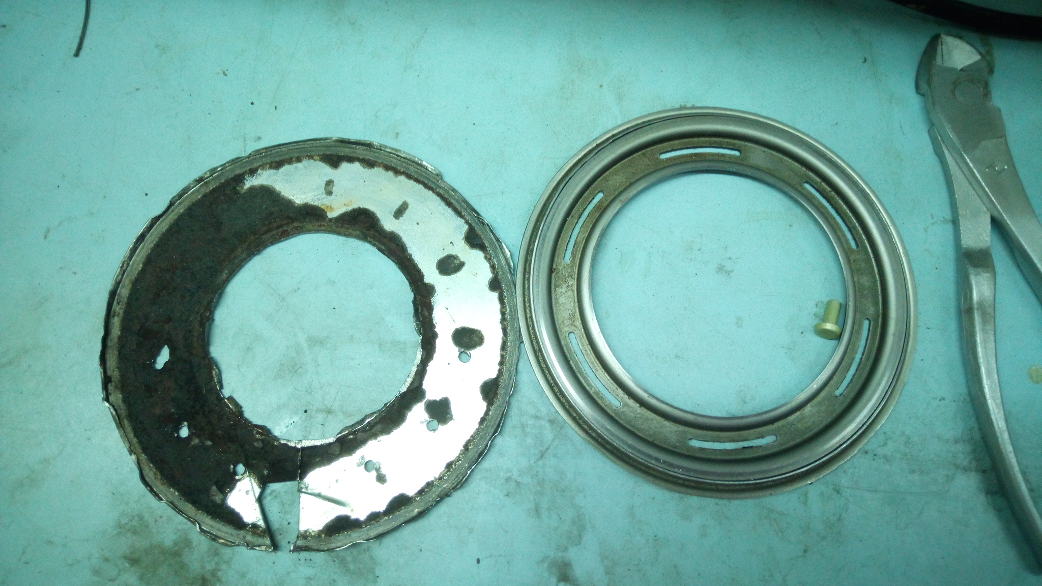

Раньше была. Я писал уже, что перед заменой пытался реанимировать родную помпу. Разобрал, почистил, высушил. Стала включаться, но еле-еле. А выключаться еще хуже. Теперь все за секунду блокируется/разблокируется.

Это плохо... Есть вероятность, что вода осталась в актуаторе. А удалить её оттуда невозможно. Корпус металлический, хоть и покрытие есть, но в местах его нарушения обязательно начнётся коррозия, из-за которой он у меня и порвался.

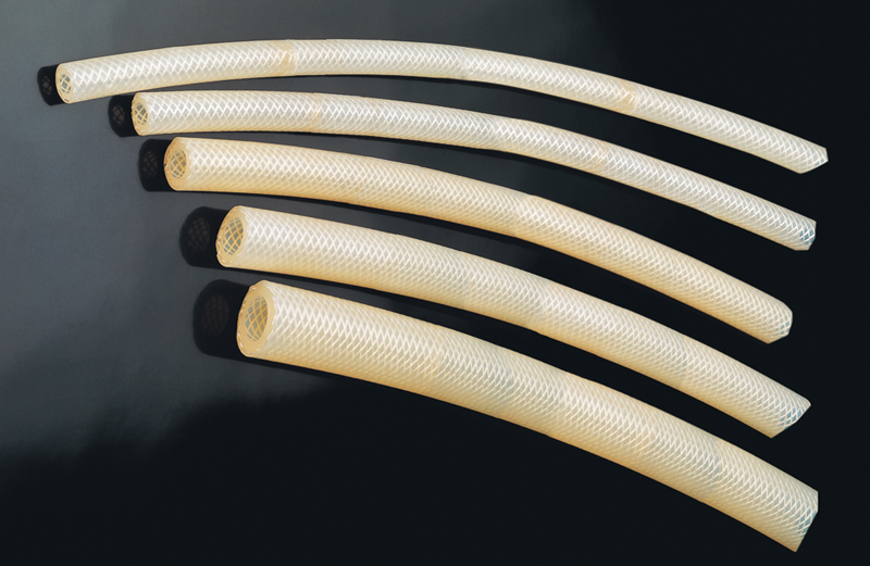

Не подскажете каталожный номер шланга от 2110, подходящего на замену штатного?
В магазинах типа exist меня не понимают, а в обычных автомагазинах есть только короткие.
Вот такой подойдет: 2110-1164086 (2110-1164086Р)?
Какой там внутренний диаметр должен быть?

Не советую резину. Себе ставил силиконовую трубку 6х3 (внутренний диаметр 6 толщина стенки 3). Продается метражом в магазинах где занимаются пневматикой. Можно через интернет поискать.

Я себе брал резиновую трубку в сельхоззапчастях с тракторной гидравлики. Третий год - полет нормальный.

ставил шланг подкачки камаза- прослужил 2 года, не порвался, но внешняя оплетка покрылась трещинами. сменил на топливные gates 3225 диаметром 6 и 4 мм соответственно. от моста до промежуточной трубки-6мм (как и сапун) и от трубки до компрессора , перенесенного в салон- 4мм.
