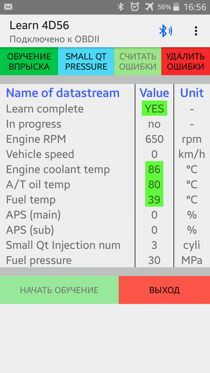

cintakc писал(а):попробуйте пиды от Паджеро4 по панели приборов
http://4pda.ru/forum/index.php?s=&showt ... p=38972039
Попробовал эти ПИДы, какую-то хрень показывают, то -324, то +15, хотя на улице +3
Прошел обучение, лог и скрин ниже.
У меня всё гуд?

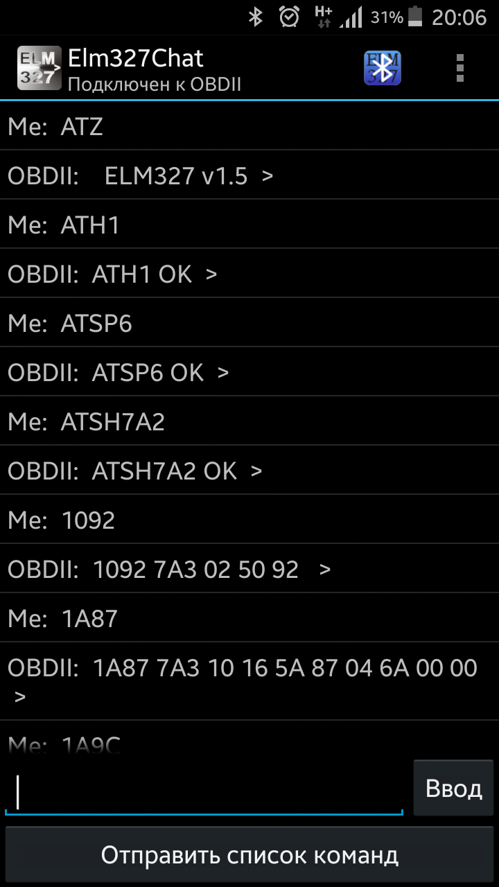

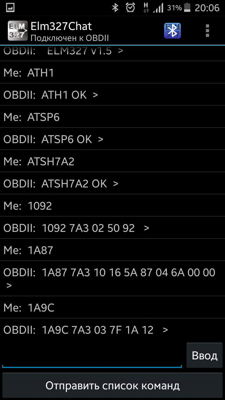

hocoman
выдайте в терминале такие запросы и ответы сюда
atz
ath1
atsp6
atsh7a2
1092
1a87
1a9c
Stuff
Сообщения: 46
Зарегистрирован: 29 сен 2015, 23:15
Мой автомобиль(и):: Mitsubishi L200
Благодарил (а): 15 раз
Поблагодарили: 14 раз
Re: ELM 327
Сообщение Stuff »
cintakc писал(а):hocoman
atz
ath1
atsp6
atsh7a2
1092
1a87
1a9c
У меня на L200 так
elmLog-2017-03-21-18-49-00.log
(368 байт) 70 скачиваний
cintakc

Stuff, пойдет, год какой авто

Re: ELM 327
Сообщение cintakc »
Stuff
для вашего авто
Код: Выделить всё
"L200 Датчик внутрисалонной температуры","Темп. внутр.","2110","A*76.5/255-29","-29","47.5","град C","7a2"
"L200 Датчик наружной температуры","Темп. наруж.","2110","C*76.5/255-29","-29","47.5","град C","7a2"
См ниже

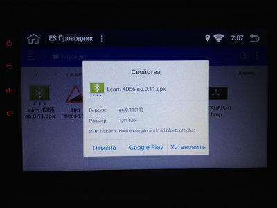

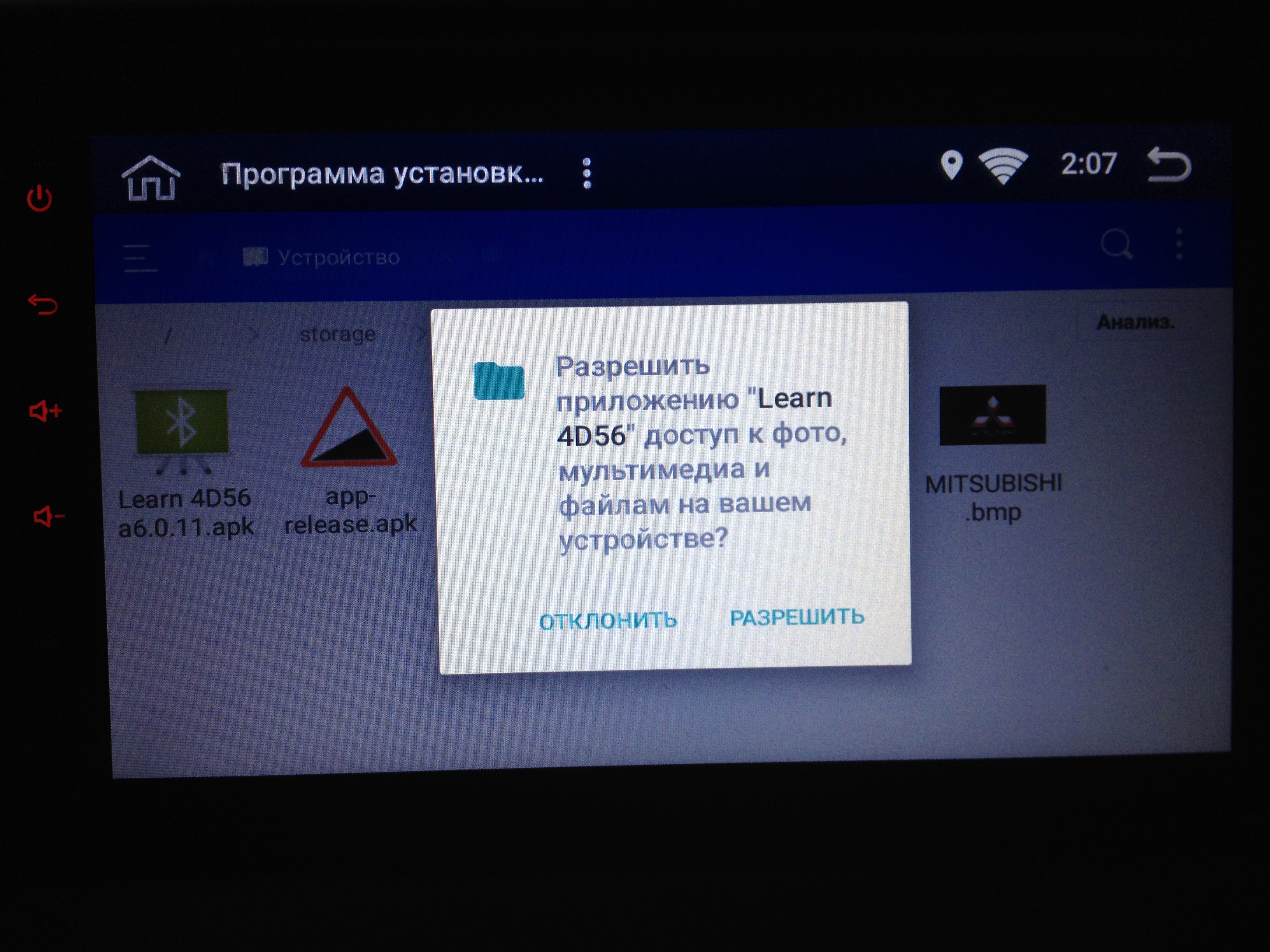

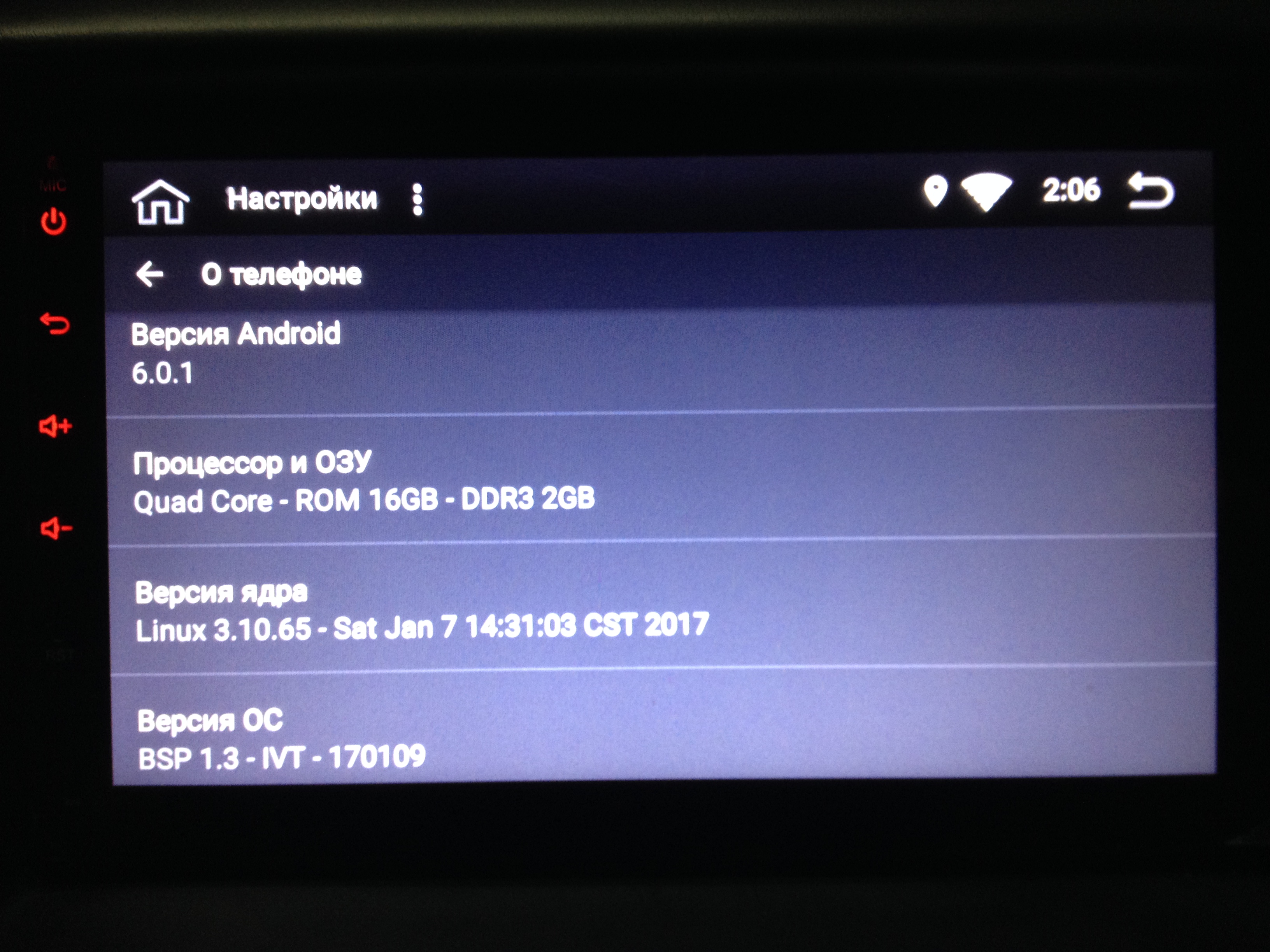

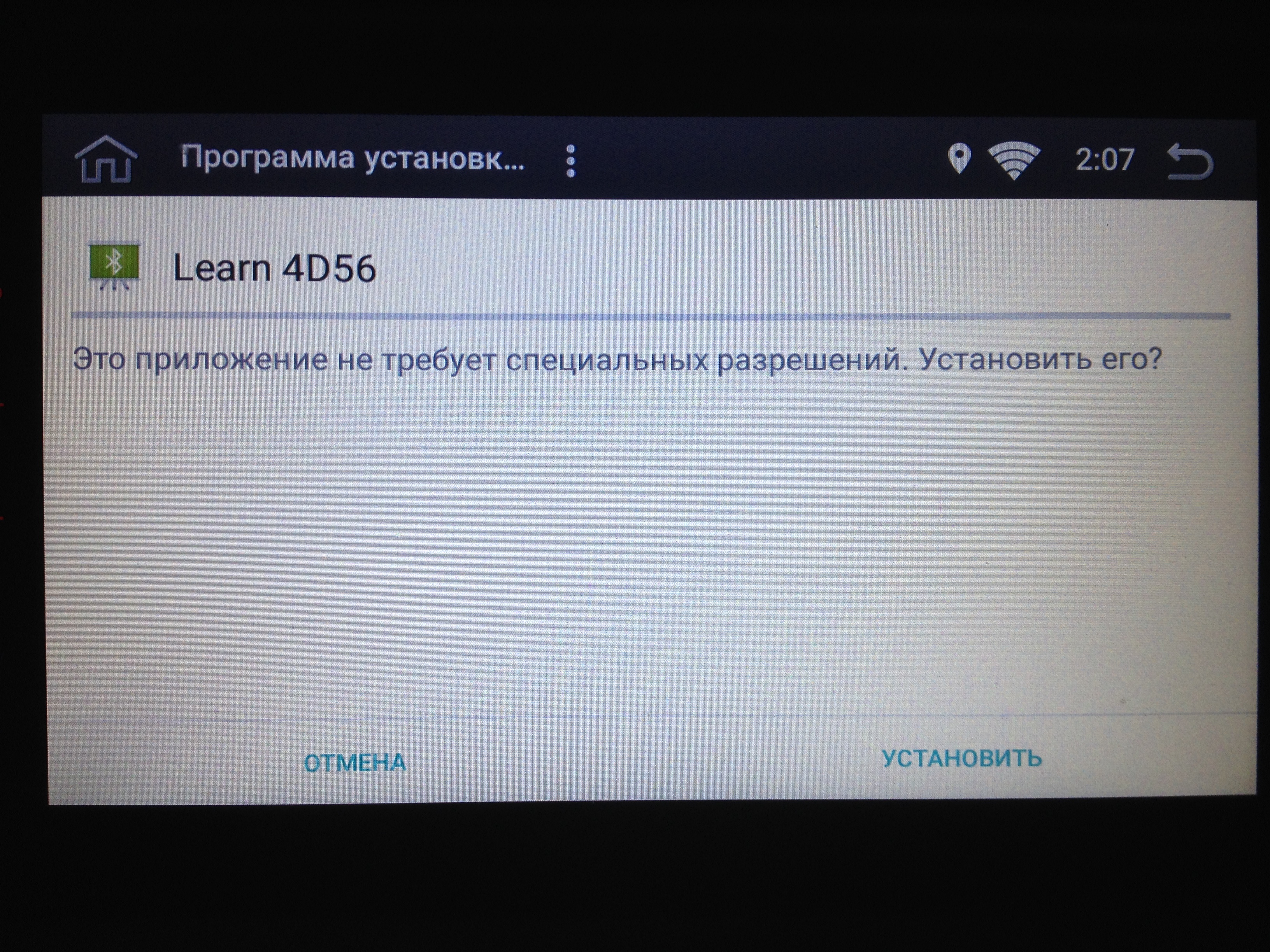

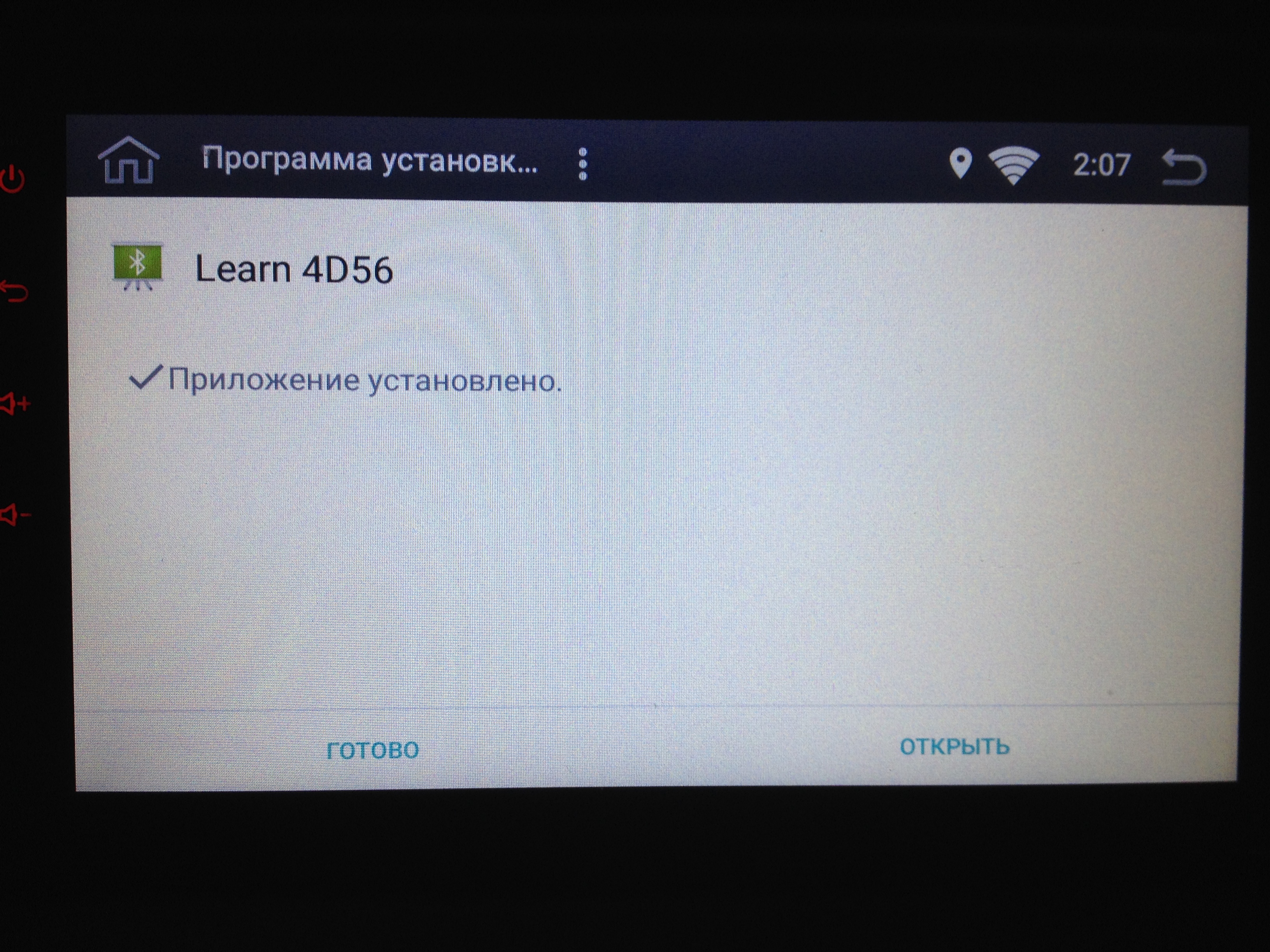

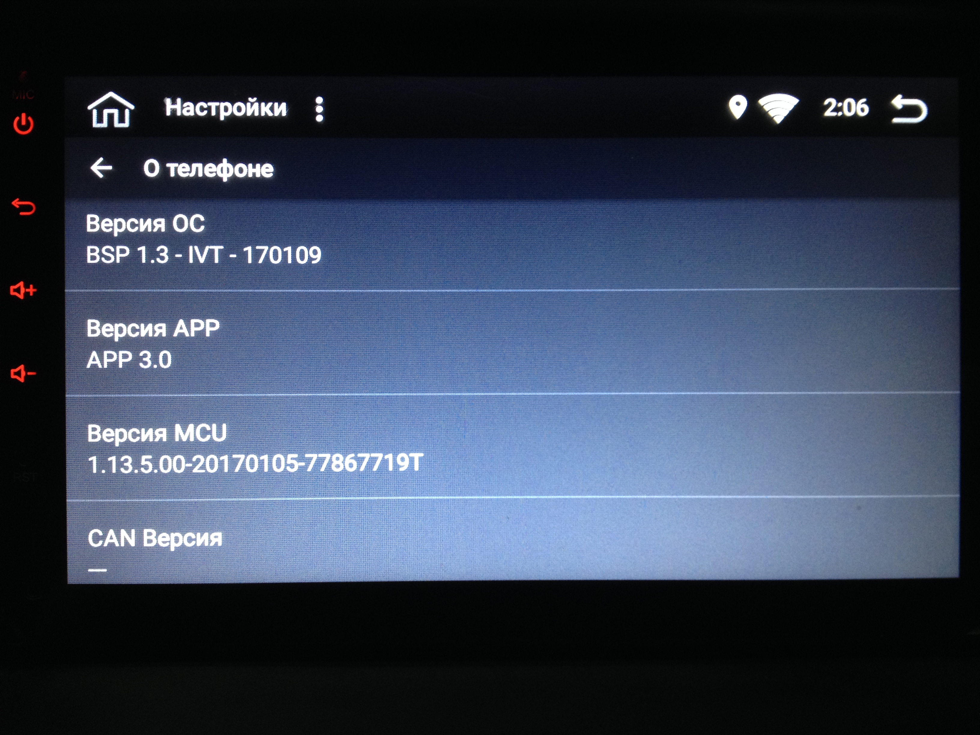

Всем привет!
Подскажите пожалуйста, на китайском ГУ Андроид 6.0.1 программа для обучения малому впрыску устанавливается, но при запуске сразу вылетает, пробовал разные версии, все равно вылетает((
В чем может быть проблема?
