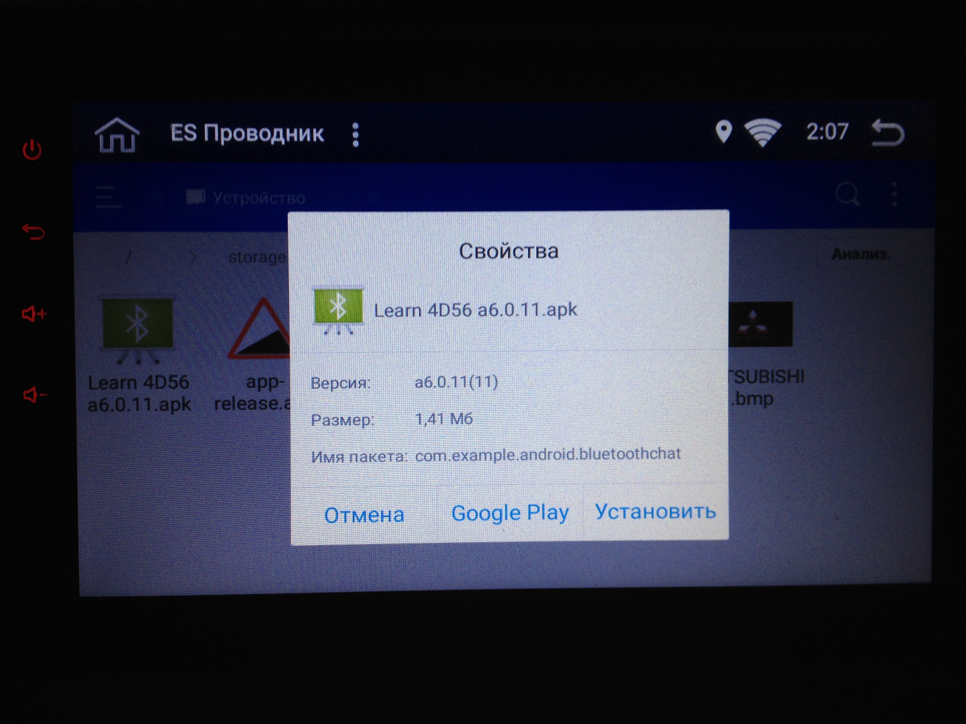

Всем привет!
Подскажите пожалуйста, на китайском ГУ Андроид 6.0.1 программа для обучения малому впрыску устанавливается, но при запуске сразу вылетает, пробовал разные версии, все равно вылетает((
В чем может быть проблема?
