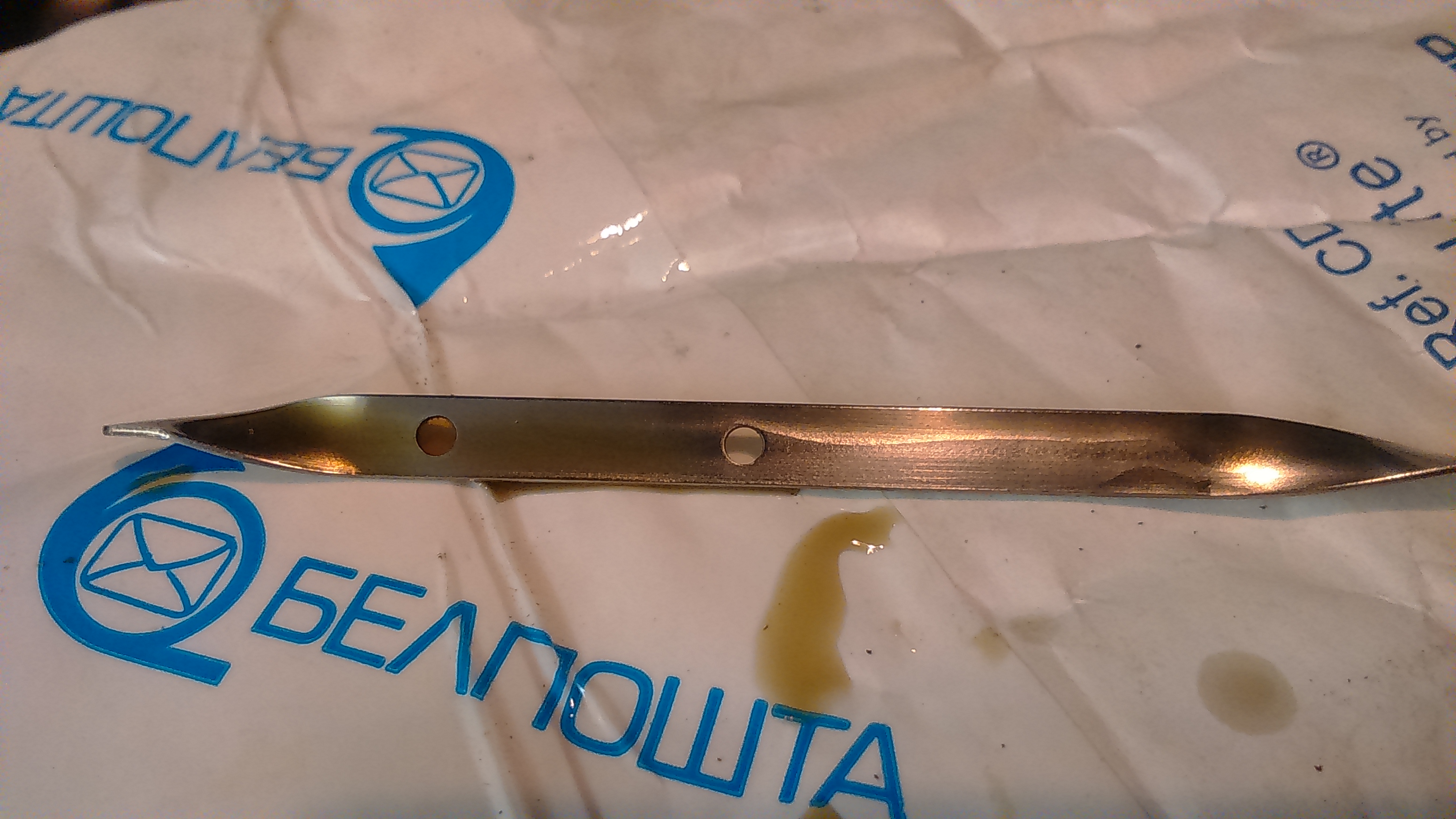

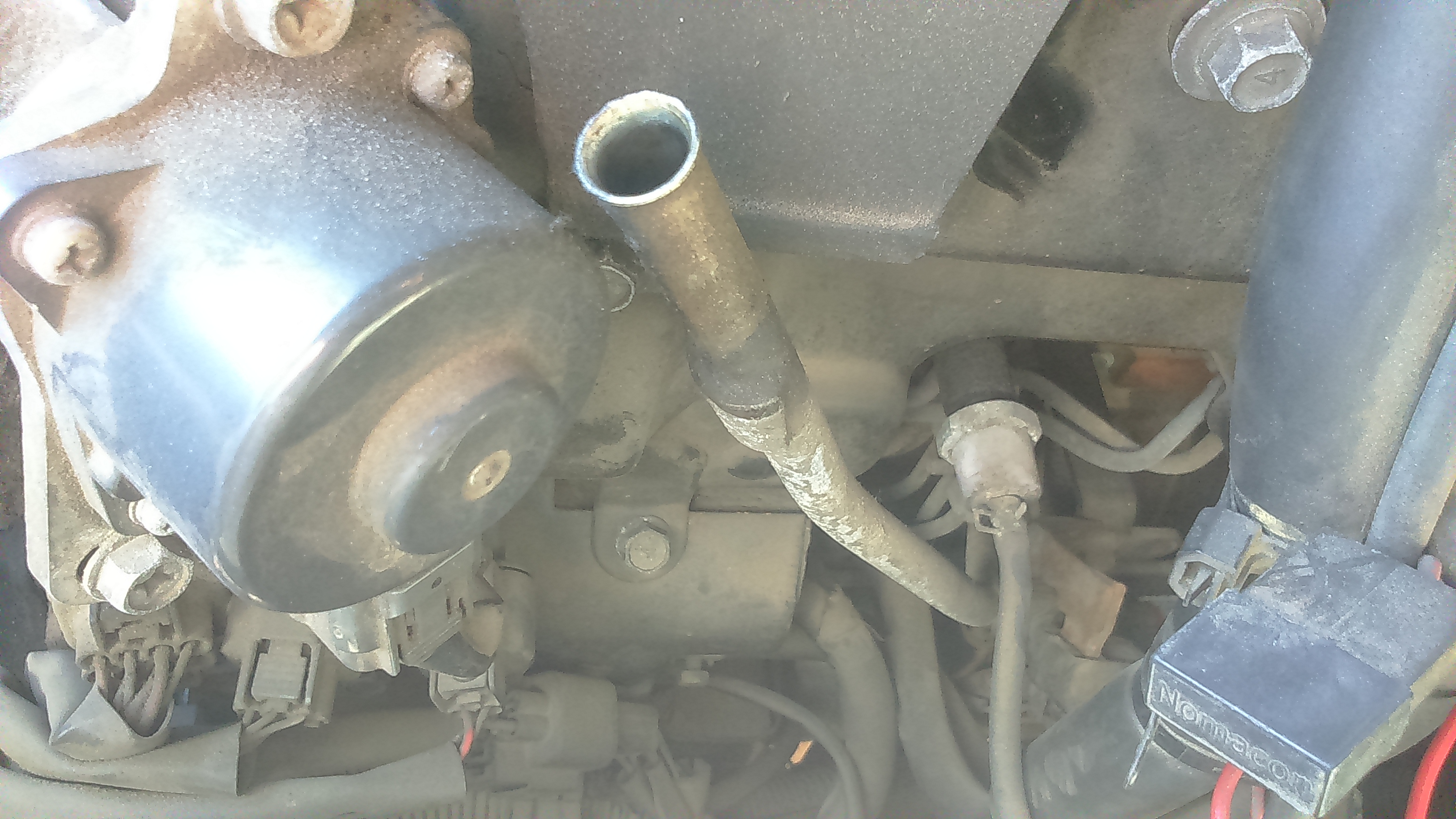

Сразу вынимаешь - края щупа до винтовой части в масле и , в общем-то , четкой границы сложно найти...если протереть и вставить-вынуть , то почти так-же...несколько раз повторяю эту процедуру и интуитивно соглашаюсь с каким-то значением , но чёткой картины за восемь лет не видел ни разу на этом авто...всегда завидую , когда на другой вынул - и чётко , как нарисовано , особенно , если щуп тёмный...
На всякий случай , проверил масло на наличие солярки, примитивным тестом , нет , никаких признаков не показало...делов том , что щуп блестит , а масло никогда не бывает чёрным...Может и правда трубка согнута ? размазывает всё по щупу и всё тут...? :*PARDON*:

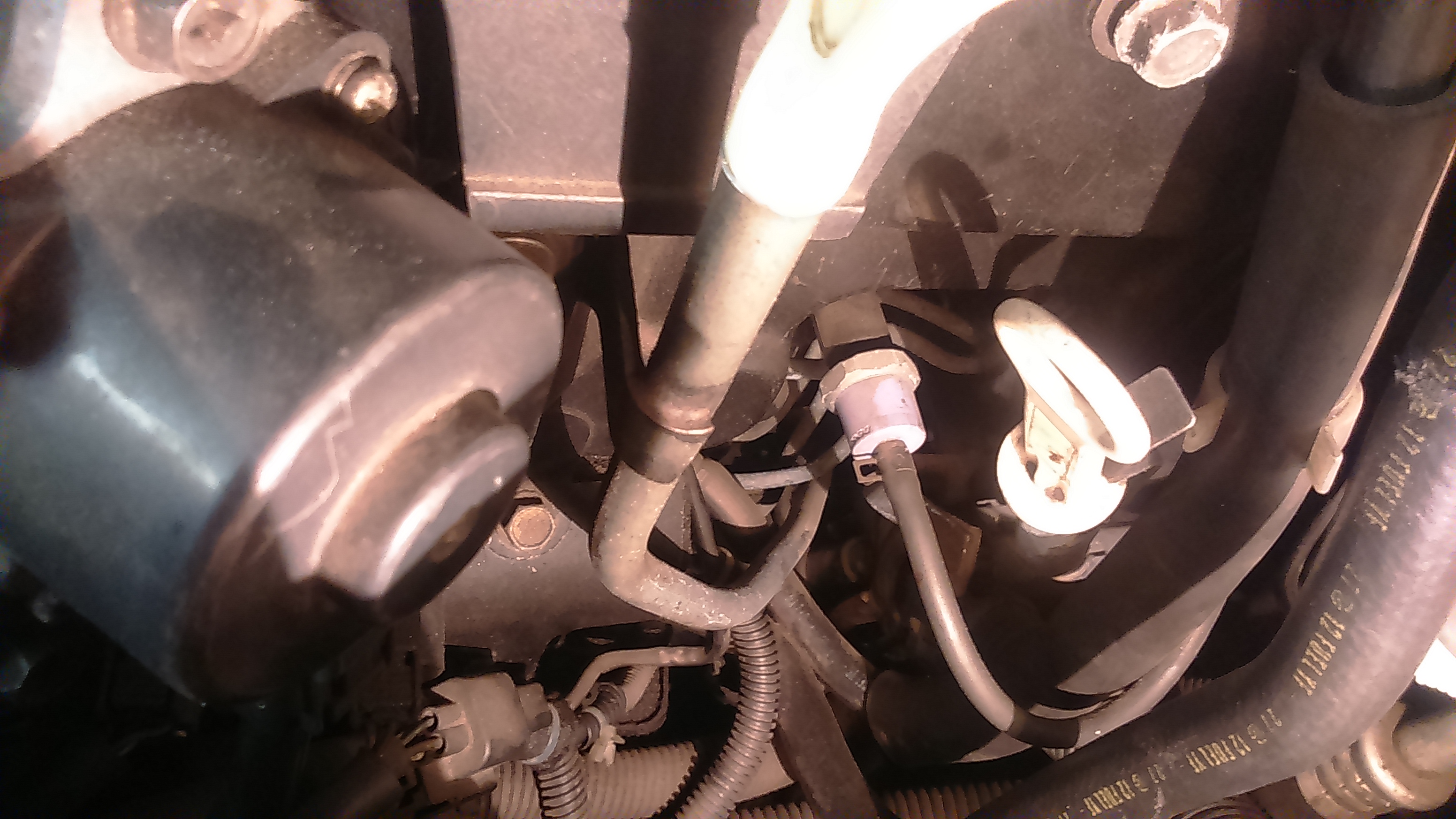

Я бы не постеснялся спросить , как нагреть щуп ? Чуть-чуть для тугодумов подробнее , пожалуйста...

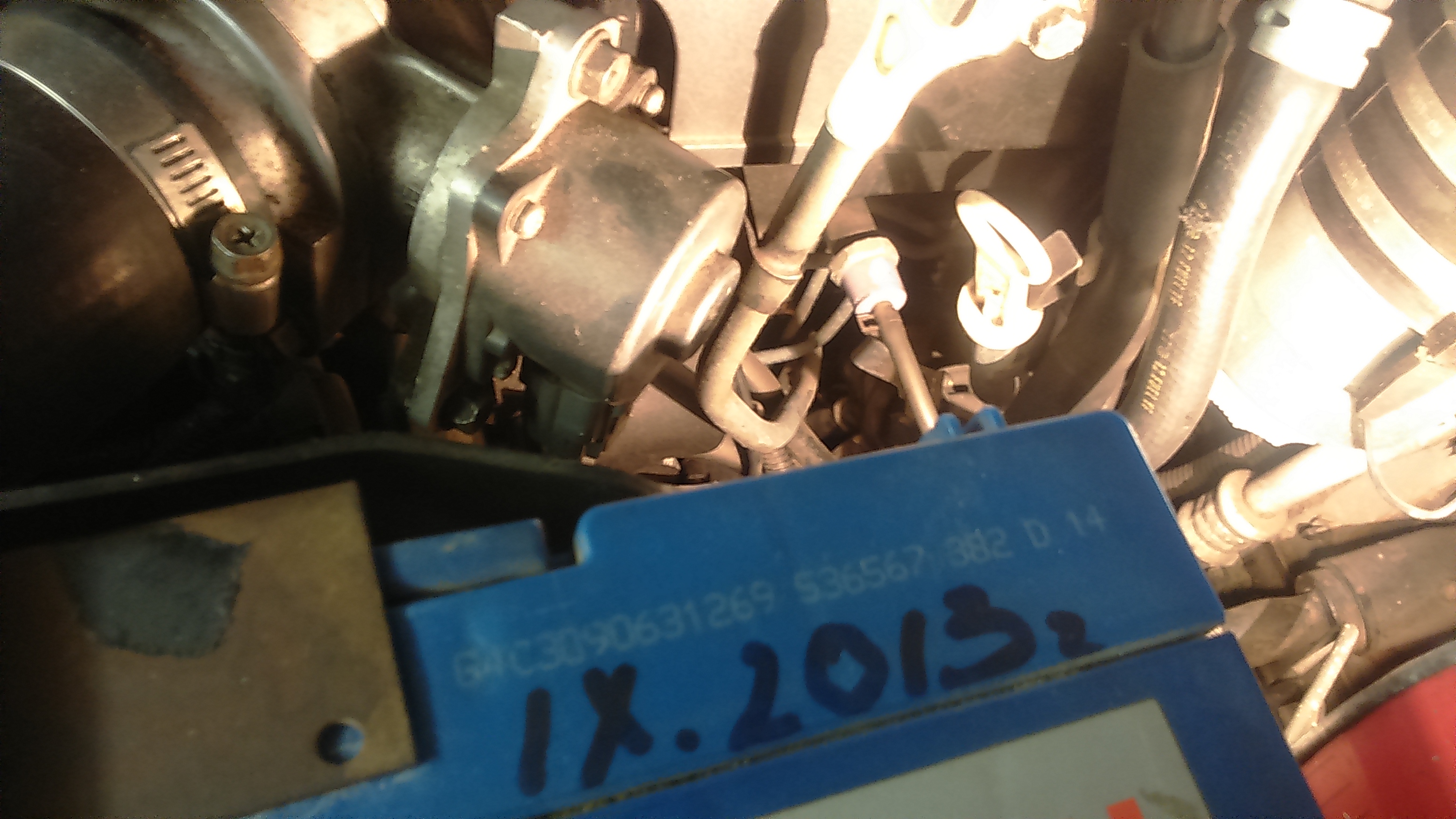

вот , что у меня получается...
у всех трубка так изогнута ?
может где подправить можно ?

Aleks_I, газовой горелкой, чем же еще. Только сначала тщательно обтереть от масла и отойти подальше от машины.

Aleks_I писал(а): Может и правда трубка согнута ?
На мой взгляд она у тебя штопором изогнута :shock:
Конечно, обычно есть изгиб трубки ,но в одной плоскости :*SCRATCH*:

Saur писал(а): онечно, обычно есть изгиб трубки ,но в одной плоскости
Нашел бы фотку с прямой чего уж......
С трубкой у него всё нормально.

SNOOPER писал(а): С трубкой у него всё нормально.

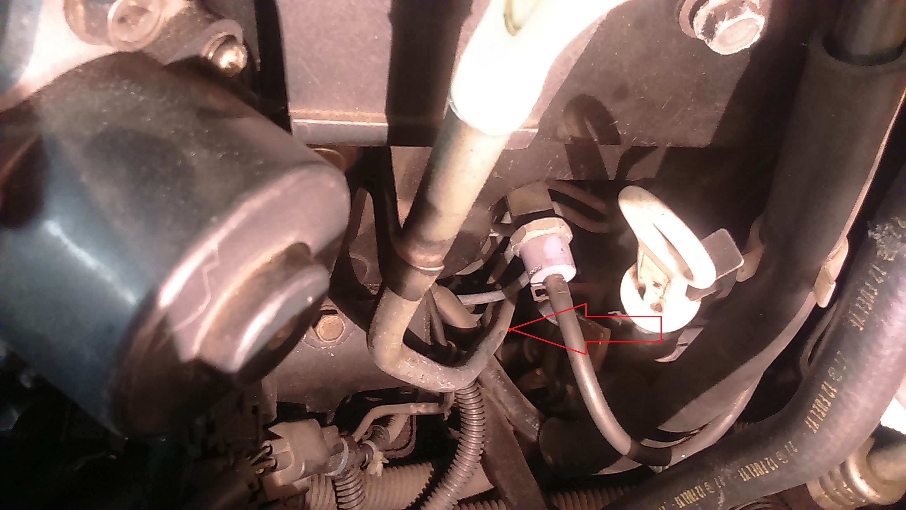

Вот за это - спасибо огромное...возможно , что с трубкой всё в порядке...остается попробовать зачернить , заворонить щуп до винтовой части...Если нагреть до побежалости - не отпустится щуп , не отломается со временем ?
вот где стрелка , не лишний изгиб ?

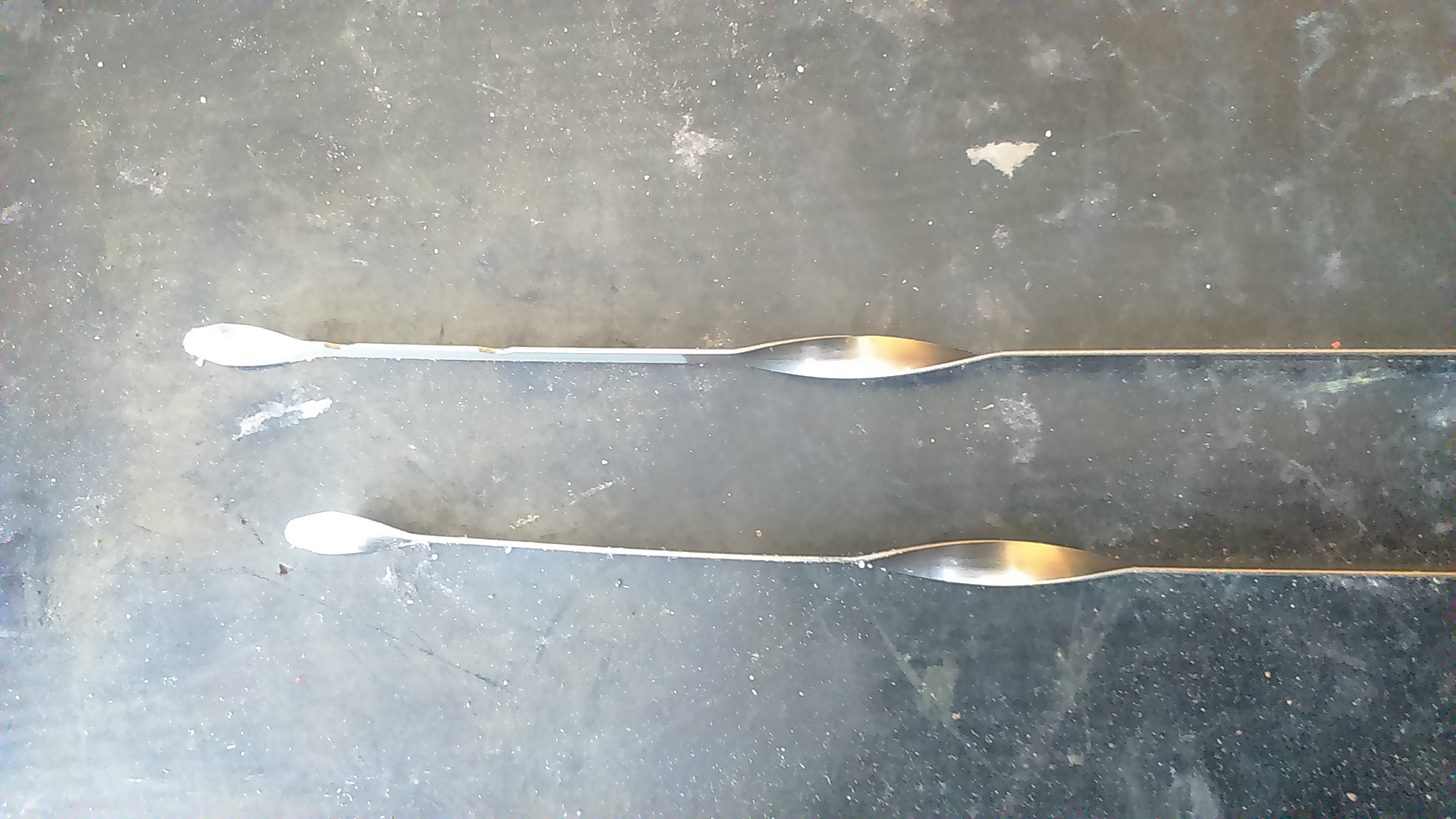

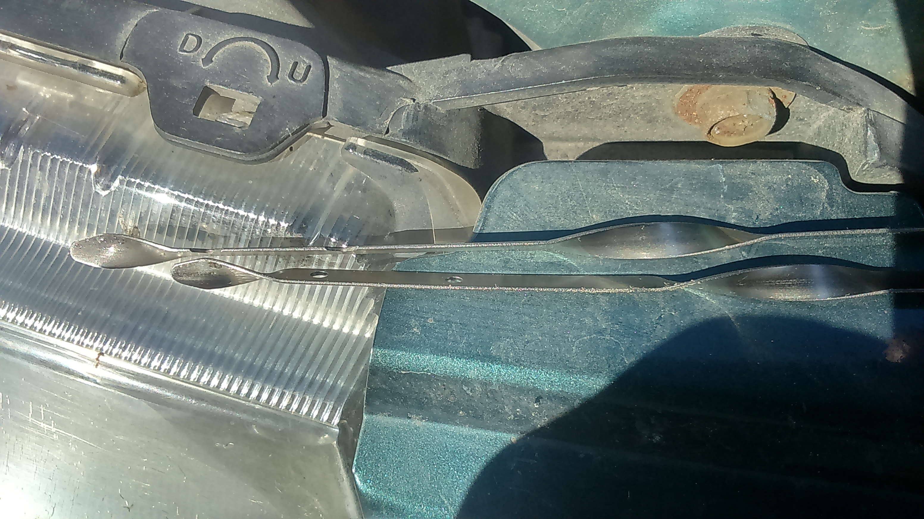

Сделал , лучше не стало , всё-равно размазывает...Посмотрел я на щуп у товарища на такой-же машине ( только у него механика 2003год) и офигел...щуп у него не такой , длиннее и трубка не так стоит...сам щуп легко вынимается .Вот думаю , стоит ли мне снять свою трубку и выправить , как у него ? или они разные бывают ? и , в принципе , свободно трубка щупа снимается ?
вот такая разница в длине...
трубка явно не так идёт...

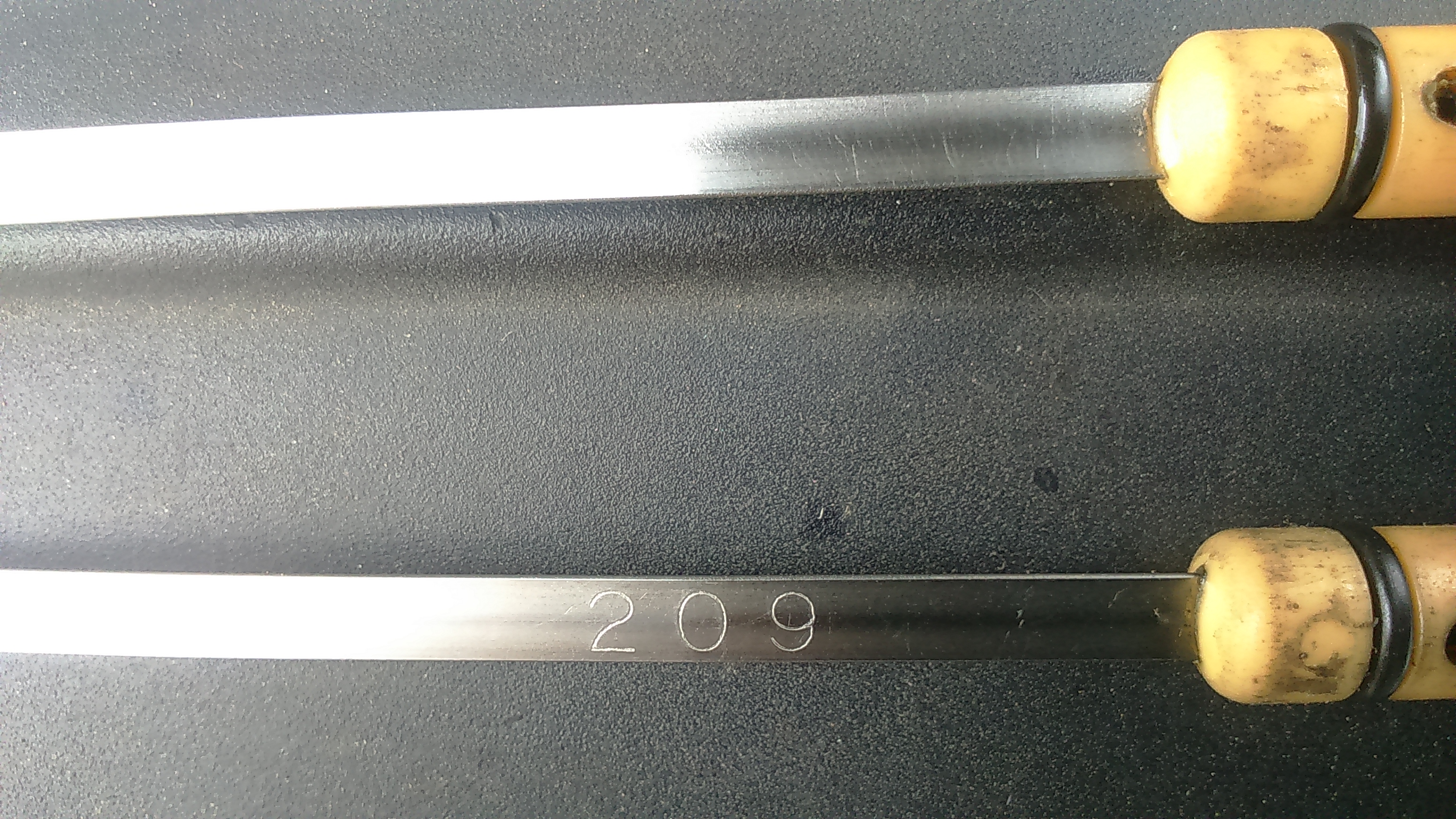

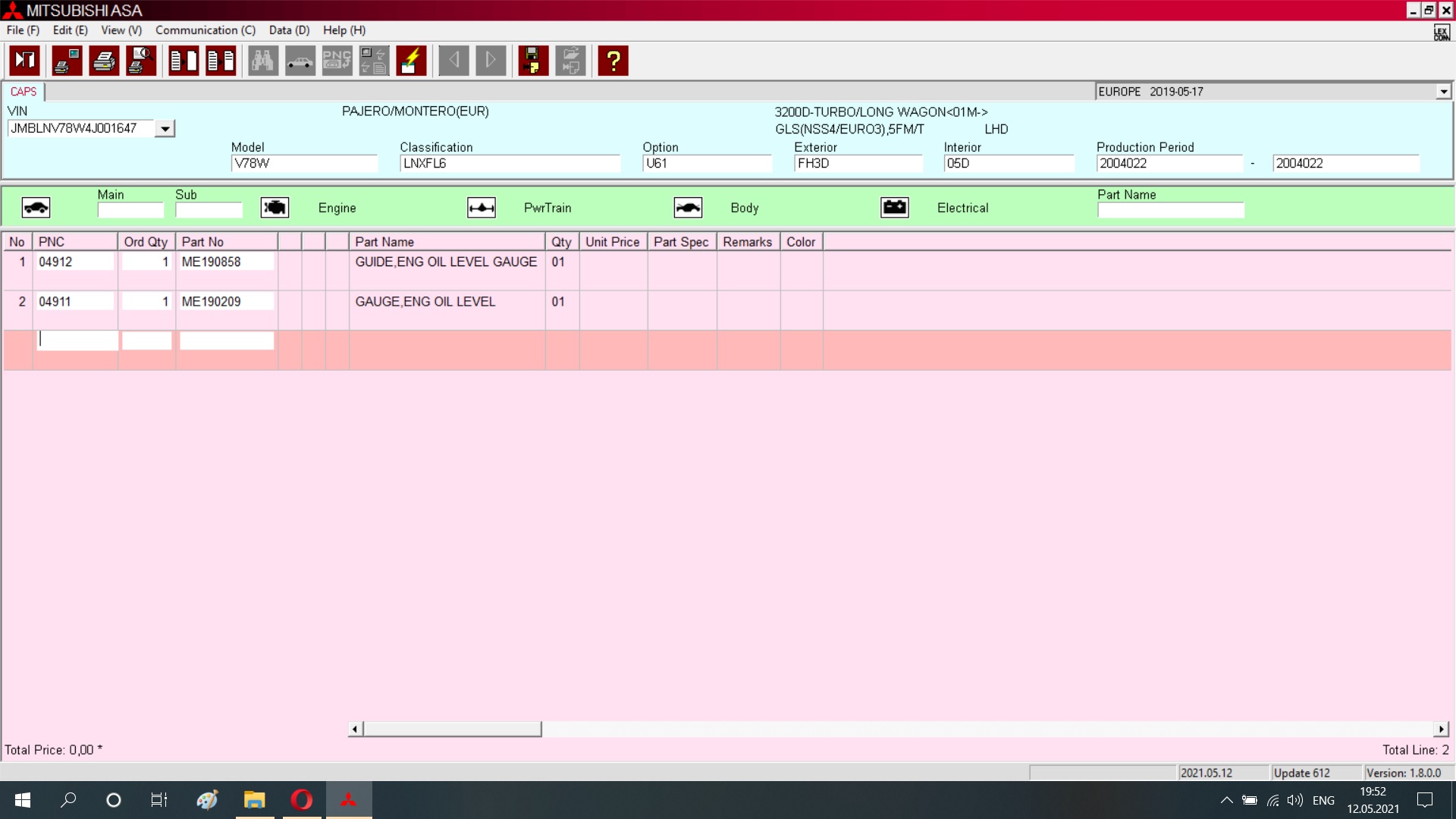

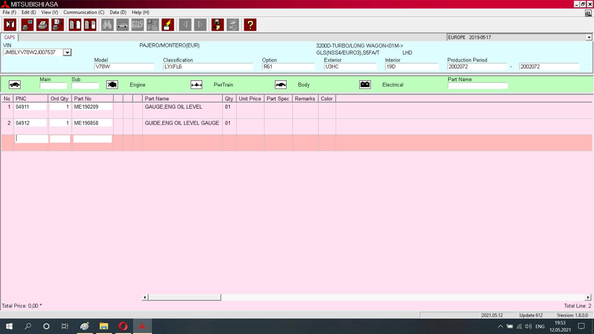

Ваша трубка ME190858 и щуп ME190209
Было три вида шупов.
На Вашем должны быть цифры 209 выбиты.

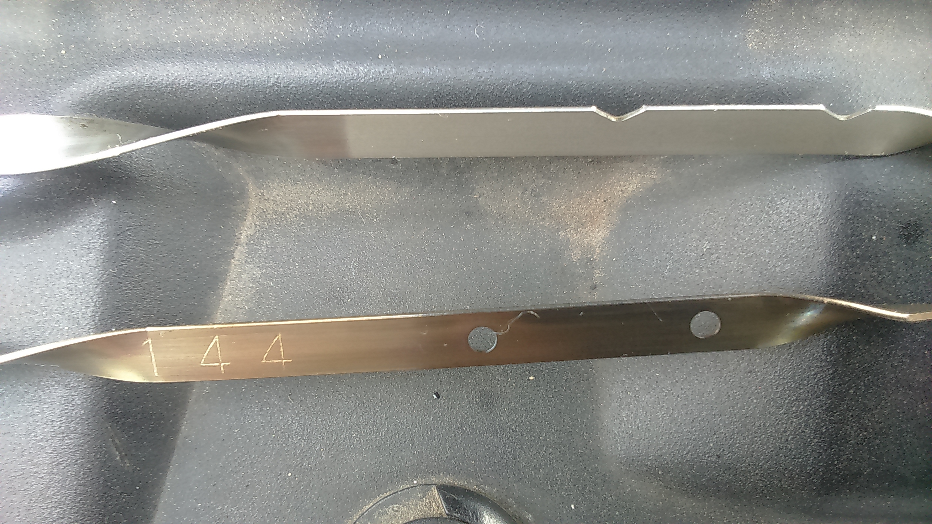

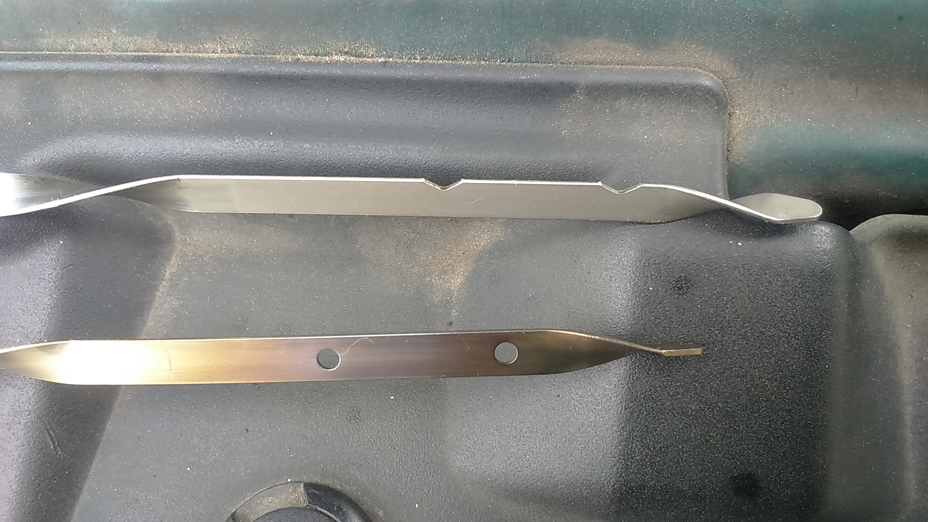

да , это моя машина , завтра скину его...конечно на его двигателе щуп легко вставляется и вынимается , а у меня с трудом впихивается т.к. изогнут в трёх местах , видно на фото. Я уверен , что его мотор ещё не тревожили , а за свой не уверен...

Вот ВИН другой машины JMBLNV78W4J001647 по моему каталогу щупы и трубки одинаковые , но они явно разные... ::-D:
Сообщения: 57519
Поблагодарили: 4809 раз
Моторное масло для 4М41
Aleks_I писал(а): по моему каталогу щупы и трубки одинаковые , но они явно разные..
Да одинаковы.
Посмотрите какие цифры на Вашем щупе выбиты.

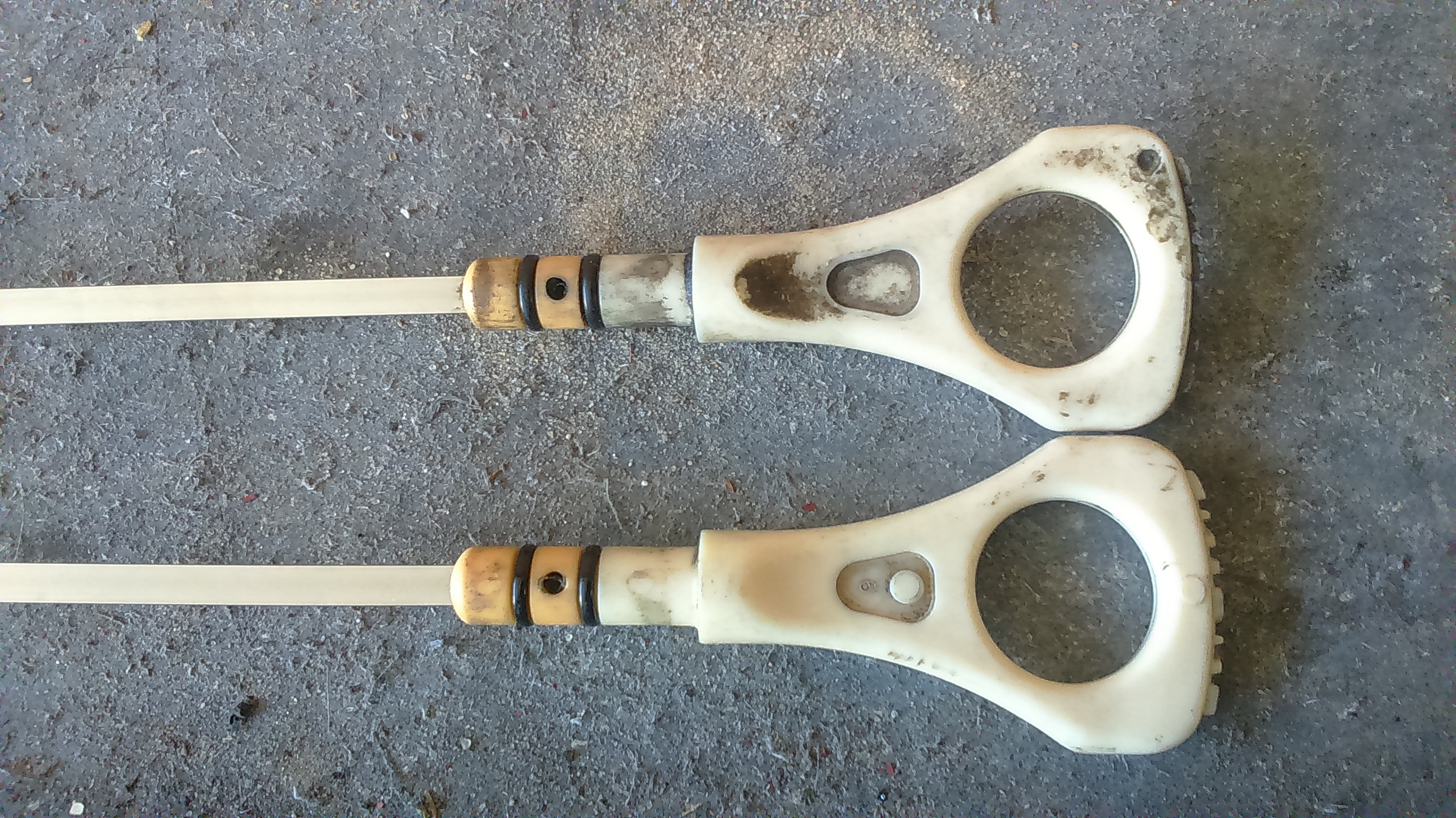

Вот , что получается...к стати , свой щуп заматовал шкуркой и стало хорошо видно , просто не понятна ситуация со щупами...
на моём щупе нет ничего , на его 209...
зато на конце моего  144 , а другом нет...
и по длине они явно разные...

На Pajero-4 на моторе 4М41 на щупе выбито "108"
