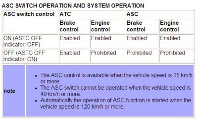

Napic писал(а): Идея срабатывания системы стабилизации была хорошая, но система стабилизации только умеет тормозить колесами и душить двигатель. Коробкой передач она не управляет
Вложение astc.JPG больше недоступно
Подскажите, откуда эта таблица (в этой теме на 7-й странице) ? По виду вроде из сервис-мануала, а найти такую же на свою четверку не могу никак, все уже перерыл.

Для четверки есть подобная таблица, но более развернутая. Если смареть через интерфейс MUT III (Pajero 4) то она в разделе
35C-ACTIVE STABILITY AND TRACTION CONTROL SYSTEM Title : SENSOR
ASC OFF SWITCH.doc
(45 КБ) 47 скачиваний

Fozzie писал(а):Для четверки есть подобная таблица, но более развернутая. Если смареть через интерфейс MUT III (Pajero 4) то она в разделе
Спасибо !
Кстати, тот самый глюк, про который эта тема, в П4 тоже есть и вполне ощутим на определенных режимах движения. Так что Вы на Спортах не одиноки :-)
