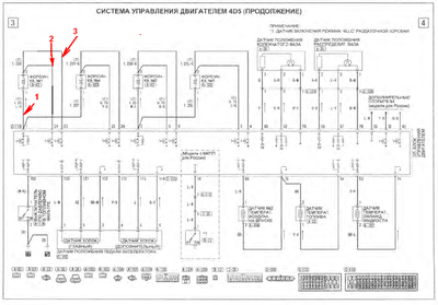

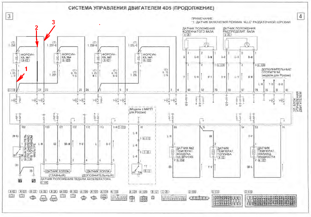

Вопрос:
на форсунку дизеля 4D56 подходит три провода (1,2,3 по маркировке на фото). Какое у них назначение? Какой провод можно рвать в качестве противоугонки? Какой из них считается низковольтным?

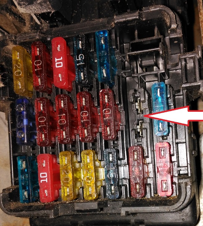

Доброго дня!
Не могу в мануалах найти цвета в жгуте, идущем от коробки предохранителей до приборки. Нужен провод от предохранителя №7, который на приборку, от него запитываются датчик температуры, топлива, лампочки контрольные, спидометр, тахометр, может еще чего. Где-то перетерся и замыкает на массу, сгорает при включении зажигания, найти не можем, так бы хоть в обход кинули на время поисков...
95 год, европеец, 5 дверей, 3 литра на ручке, АБС, без кондея
На картинке стрелкой показан вынутый.
