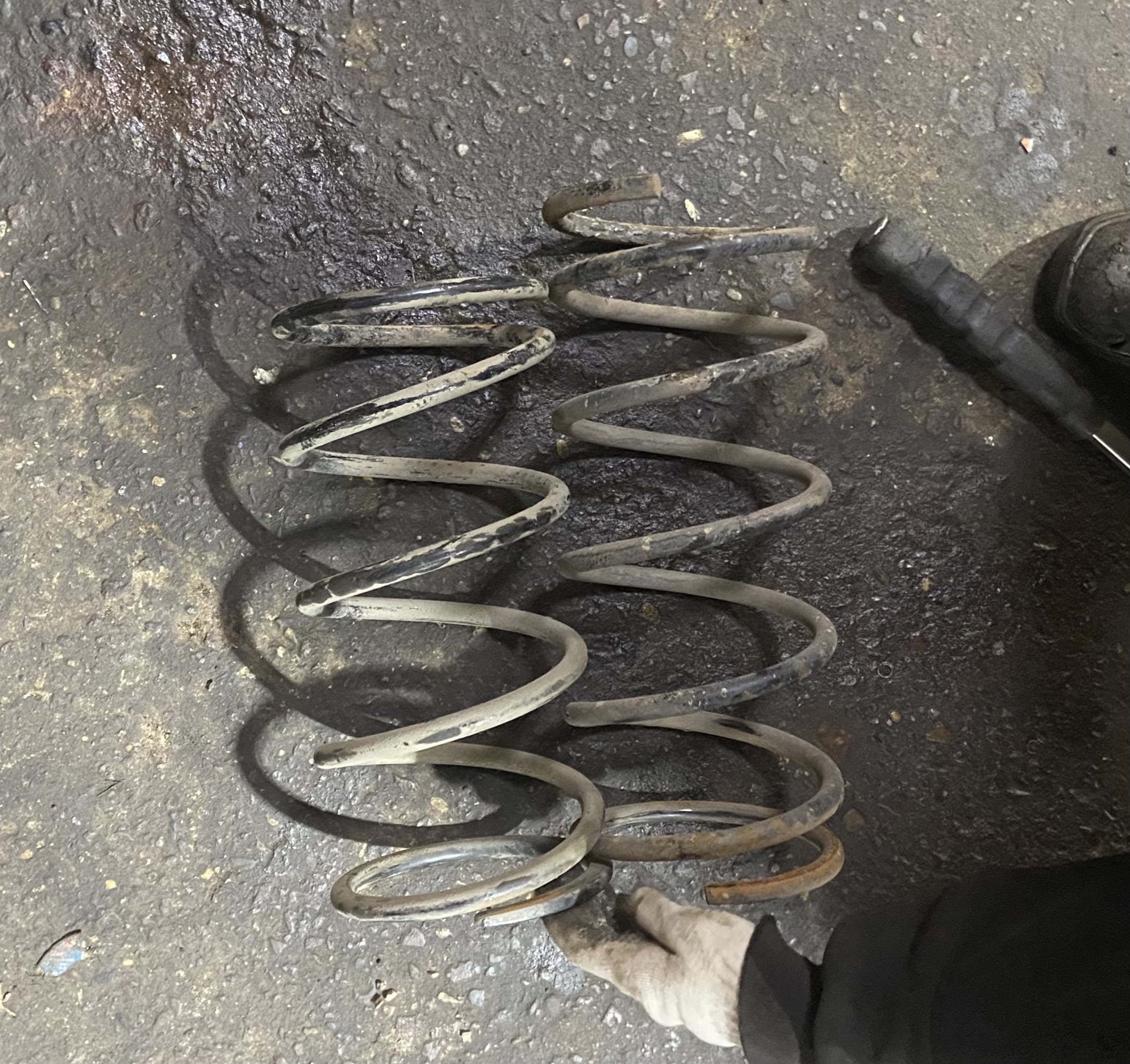

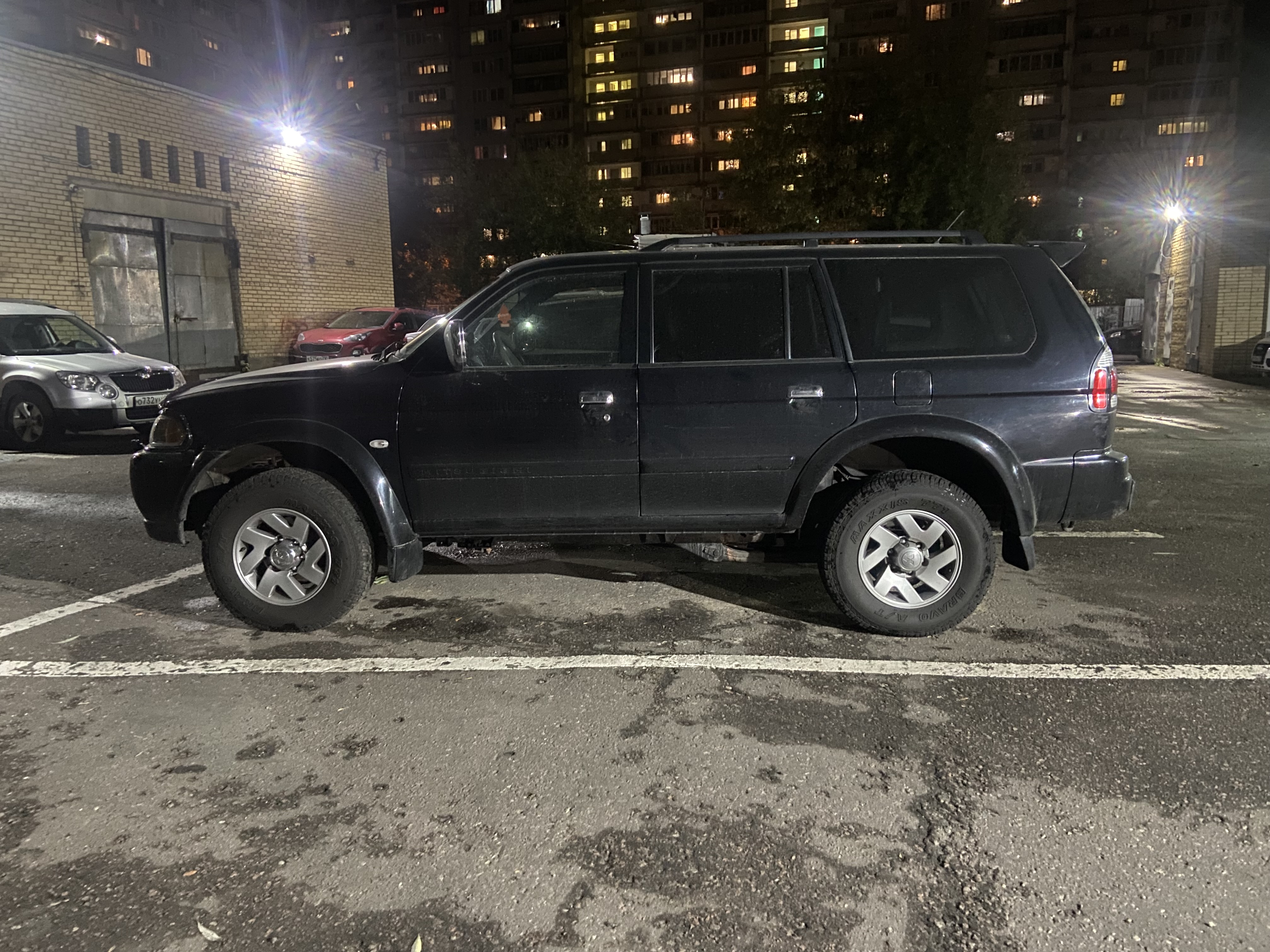

Думаю: почему зад просел? (Машина стоит 2 года). Клаксоны. Ставились новые 3 года назад. Вторая такая же.
33 тапки, проставки 5 см, фильтр салона, прошивка Е-2, egr_off, evap_off, радиатор АКПП
Брумель
Сообщения: 8
Зарегистрирован: 07 июл 2016, 01:07
Откуда: Выборг
Благодарил (а): 11 раз
Пружины и амортизаторы на Спорт. (Бюджетный лифт)
Сообщение Брумель »
Где фотка? Короче: четыре части пружины
