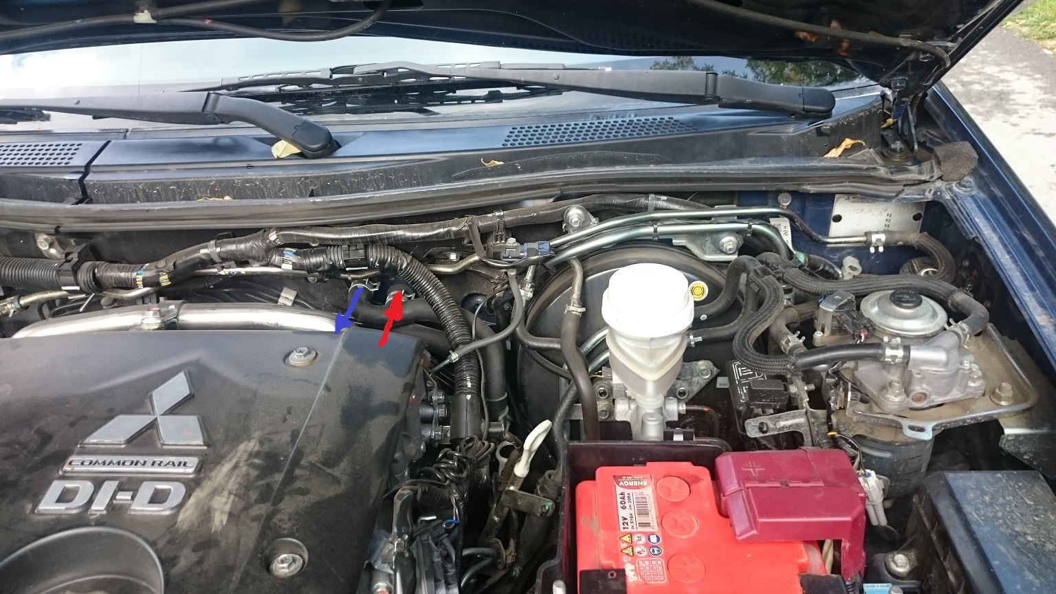

Пытаюсь воткнуть webasto.
Скажите, правильно ли я указал направление охлаждайки в патрубках печки (двигатель 4m41)?
Верхний патрубок( который левее - синяя стрелка) - жидкость течет из печьки.
Нижний патрубок (который правее - красная сттрелка) жидкость течет в печь (из головы двигателя)?
Врезаться я так понимаю надо в нижний патрубок (красная стрелка)?

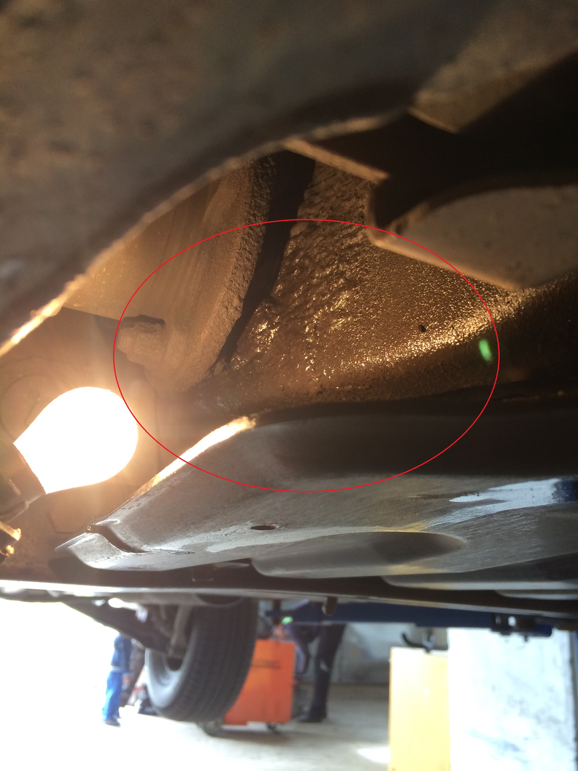

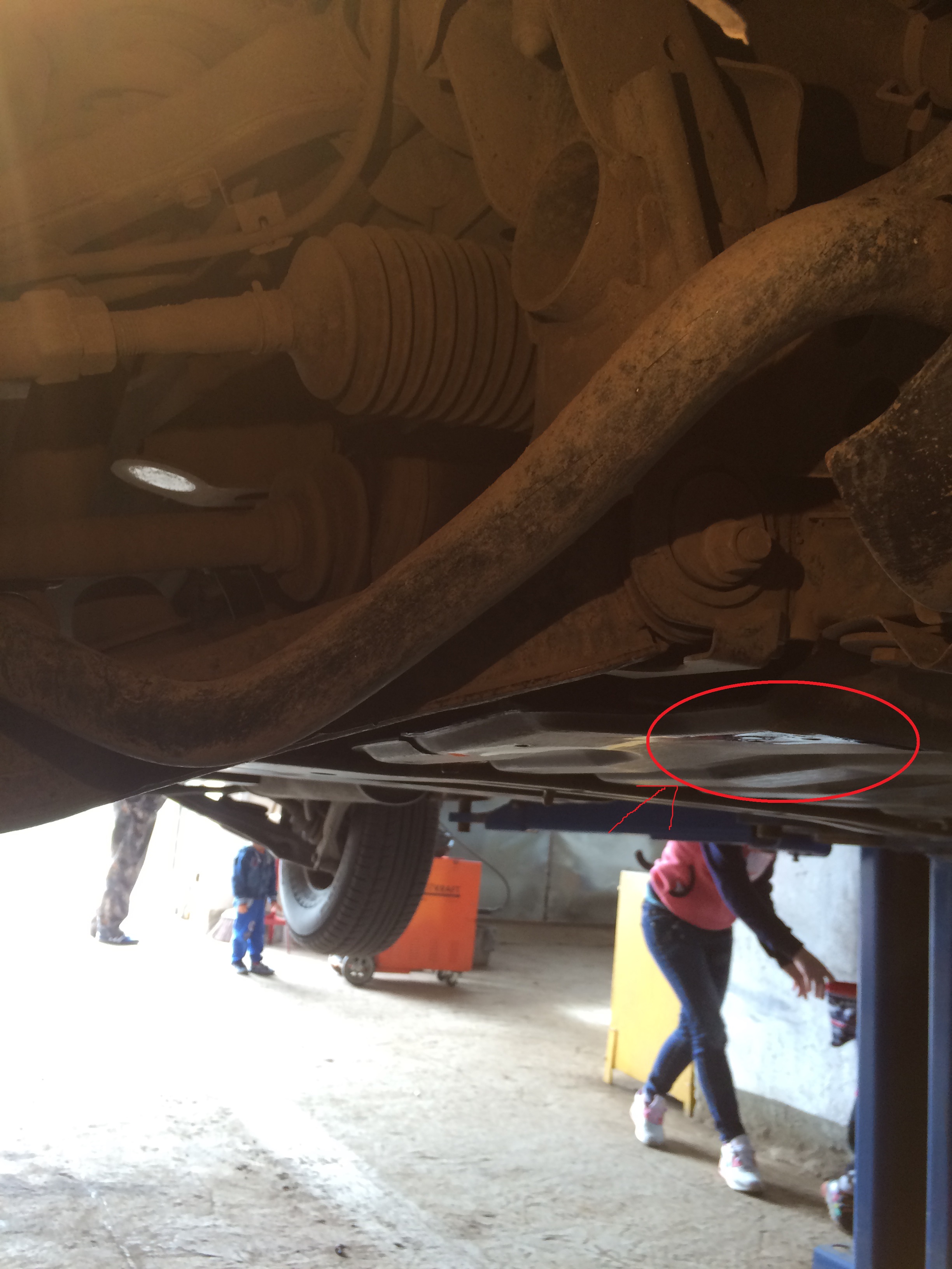

Всем привет! Ребят подскажите пожалуйста, не могу понять из-за чего и что текёт!
- Вложения

Re: Помогите информацией новичку! "вопрос-ответ"-II
Могу предположить - конденсат. Кондиционером пользуетесь???
Всё так.Alex_IZA писал(а):Пытаюсь воткнуть webasto.
Нет кондеем не пользуюсь! На запах вроде масло. В общем у кого еще какие могут быть соображения?Армеец писал(а):Могу предположить - конденсат. Кондиционером пользуетесь???
