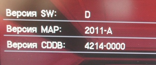

после долгих и упорных мытарств, ждунства нового оригинального диска Toshiba MK4036GAC для замены вышедшего из строя старого установил себе вот такого вида версию порограммы и карт
DSC07244 - копия.JPG (71.14 КБ) 1350 просмотров

Так свежая версия софта уже F, а не D

ZYGARD писал(а):Так свежая версия софта уже F, а не D
Я просто установил новые карты 2011 года на версию D. Версию F не стал устанавливать - мне показалось по отзывам, что нет смысла.
