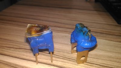

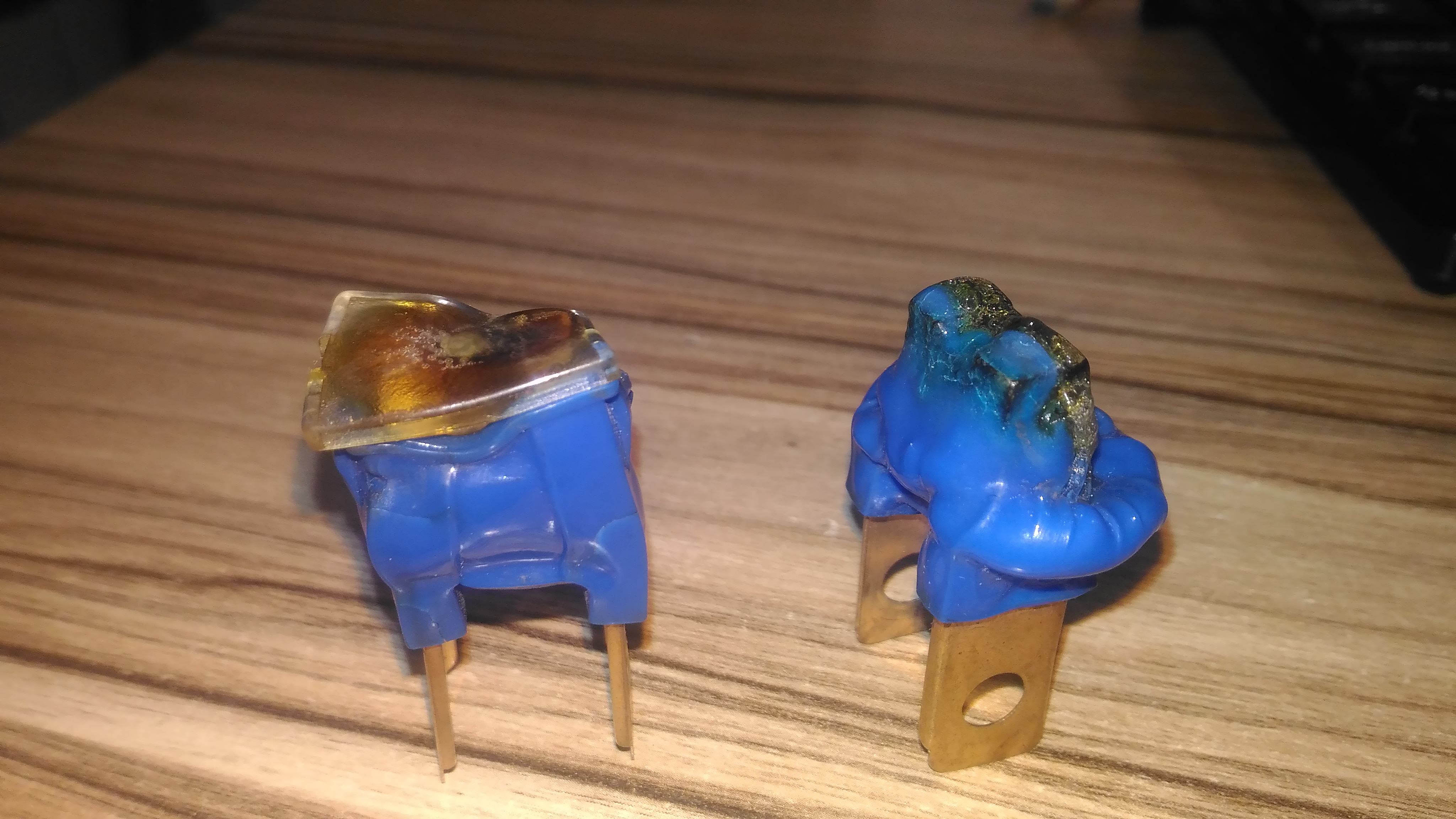

Всем привет! Подробно опишу вчерашнюю проблему! Нужна помощь, простите, но без флуда и болтовни, помощь по делу! Может у кого было подобное, как избежать в последствии! Буквально вчера на прогулке выходного дня слетел в колею, почти лёг на правый бок. Пришлось лебедиться круто влево, градусов 80 пожалуй! Всего то из колеи вылезти! )))) Полтора метра! И я поехал сам! Но не тут то было, в самый тяжёлый момент габариты, свет плавно почти потухли, по ощущениям было около 5-6 вольт. Как вылез, три-пять секунд, освещение сразу нормализовалось. Лебёдку смотал, поехал. И тут через пару минут зафонил моторчик печки, ткнул в кнопку стеклоподъёмника, тоже фон. Но всё работает! Останавливаюсь, глушу мотор, включаю зажигание, а лампочка генератора не горит. Полез под капот, предохранители глянуть ( такое было пол года назад, фон в моторчиках и т.п. ) Оплавился 100А синий, что на генератор. Меняю, завожу, 200 метров пути и снова фон! Смотрю, ещё страшнее эта сотка! )))) Естественно зарядки НЕТ! До лагеря доехали, на утро доехал до дома 190 км. Два аккума 77х усадил! Завтра разберу, в понедельник в ремонт! Было очень похожее, 99 % то диоды, но как?! Буду благодарен конструктивным советам!

Так у Вас сразу сгорает пред на 100А ?djekson36 писал(а):Ну да, типа зафонил.dvm99 писал(а):Что значит "фон" "зафонил" ???![]()
Замена преда ничиего не дала?
А вообще, лебедь не надо через штатные преды подключать. Ей нужна своя, мощная, цепь питания со своим предохранителем.
Замена преда дала ему быструю кончину! )))) Оплавился как и первый!
И о каком подключении лебеди через какие либо предохранители??? Покажите предохранитель на лебёдку?! Сколько ампер?
Проверяйте генератор для начала. Проверьте нет ли КЗ под силовой линии.

Вы не правы. У П2 генератор должен быть 90А. Т.е. даже при включенной лебеде на макс и севших АКБ больше 100А с гененатора не снять. В таком случае никакие преды и нигде греться не должно.dvm99 писал(а):У гены априори нет здоровья, чтоб потянуть 12кВт лебёдки, притом клинящей... У него отсилы 4 кВт. Т.е лебедь в основном сосёт ток от АКБ.
Пред 100А стоит на силовой нагрузке (фары, обогрев и т.п.) от АКБ, туда же подключена подзарядка генератора. Пред сгорел = подзарядки нет.
Лебедь должна быть подключена к АКБ через свой пресональный пред.
Про фон вентиляров нифига не понял...
Если у автора стоит генератор больше номинала - тогда это проблемы автора что он не продублировал провод с генератора напрямую на АКБ из учета новых параметров.
Если после купания в штатном генераторе произошло КЗ - починить генератор...

Если пред горит, значит такой ток обеспечивает АКБ. Ещё бы! 2х75 Ач... у них пусковой ток за 1кА переваливает, и это ни сколь не странно. Лебедь чуть подклинила, и ток за 100А перевелил, а то и за все 200А. Вот и горит штаный предохранитель, если через него подключено.

Да как может быть через него подключено????? Лебёдка напрямую к аккумулятору, аккум один, второй резервный, в нем тем вечером не было нужды.dvm99 писал(а):90 А - это при номинальных оборотах (в районе 3000-4000). На ХХ такого тока нет! Т.е. как минимум надо газовать, чтоб его достичь.
А вот про подклинивание лебеди с таким углом лебежения мысля вполне конструктивная!!!! Спс! Очень даже возможно!

Вы читать умеете что я написал? Я не буду цитировать - я напишу.djekson36 писал(а):Блин, Дмитрий!!! Да куда же полнее??!!! Всё описал! А вот самому в голову не пришло что лебёдка похоже подклинила на пределе и рубанула генератор. Но опять же, гена 120А и пред на 100А не успел его защитить выходит?!dvm99 писал(а):Надо полнее ифу давать... Не волшебники же мы!
В вашем случае стоит нештатный гененатор который выдает 120А вместо 90А которые текут через прет 100А. Угадайте почему он сгорает или греется.
Такая ситуация всегда будет возникать когда вы включаете лебедку и подгазовываете.
У меня стоит гена от П4 на 140А и провод с неё через пред 150А продублирован напрямую на АКБ. Ничего не греется...

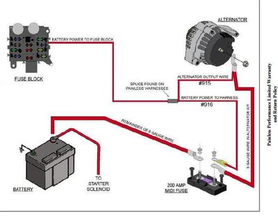

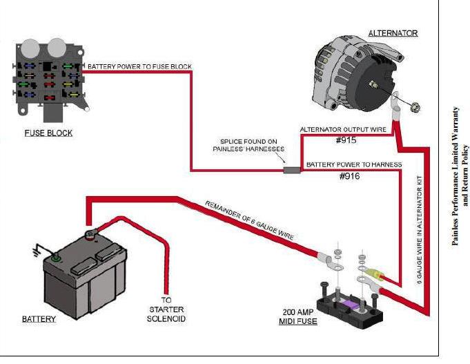

В целом можно просто кинуть новую линию с генератора через предохранитель прямо на АКБ или параллельно штатной как тут рекомендуют.djekson36 писал(а):Простите за непонятливость, что значит продублирован?! Параллельно штатным проводам и 100А поставили ещё один провод и пред на 150А ? Или просто вместо 100А стоит 150А?

Понятно! У меня и так схема такая же, провода два по 8мм и 100А пред. Выходит нужно заменить на 130 или 140А, какой чуть больше 120А гены.drcham писал(а):В целом можно просто кинуть новую линию с генератора через предохранитель прямо на АКБ или параллельно штатной как тут рекомендуют.djekson36 писал(а):Простите за непонятливость, что значит продублирован?! Параллельно штатным проводам и 100А поставили ещё один провод и пред на 150А ? Или просто вместо 100А стоит 150А?
