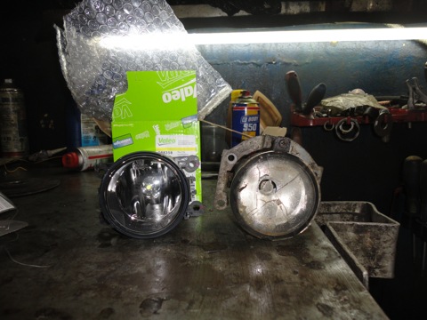

Я поменял противотуманку...
Фотки никак не доходят выложить.
Доработать напильником чуть чуть нужно, да!
ну и 5 шайб подложил под саморезы

выложи плз!MrBullyDouzer писал(а):Я поменял противотуманку...

Gotlib писал(а):выложи плз!MrBullyDouzer писал(а):Я поменял противотуманку...
Вот как-то так
http://www.drive2.ru/cars/mitsubishi/pa ... 0964/#post

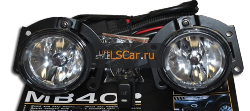

Прикольно.MrBullyDouzer писал(а):Вот как-то так
А может проще было купить комплект DLAA MB402??? Тут только оптом - http://www.torinoauto.ru/vcd-5710-3-7481/goodsinfo.html
Тут по Москве - http://lscar.ru/products/mitsubishipaje ... sle_2009g_
Тут не знаю - http://world-aksauto.ru/goods/%D0%A4%D0 ... 0%BA%D0%B8

Отличный вариант... Не видел этого решения. Спасибо Олег

Не вопрос ДмитрийMrBullyDouzer писал(а):Отличный вариант... Не видел этого решения. Спасибо Олег
Просто я думал, что ты нашел именно оригинальную конструкцию фары у ВАЛЕО!
А оказалось, что нет.

Ну вот мой вариант все равно дешевле пока обходится...oleggelo писал(а): Просто я думал, что ты нашел именно оригинальную конструкцию фары у ВАЛЕО!
Ковырял я старую фару, нет там вообще никаких номеров
заморочился тут, нашел еще номер... 8321A238 у валео 088899
Надо б попробовать... Нет желающих?
