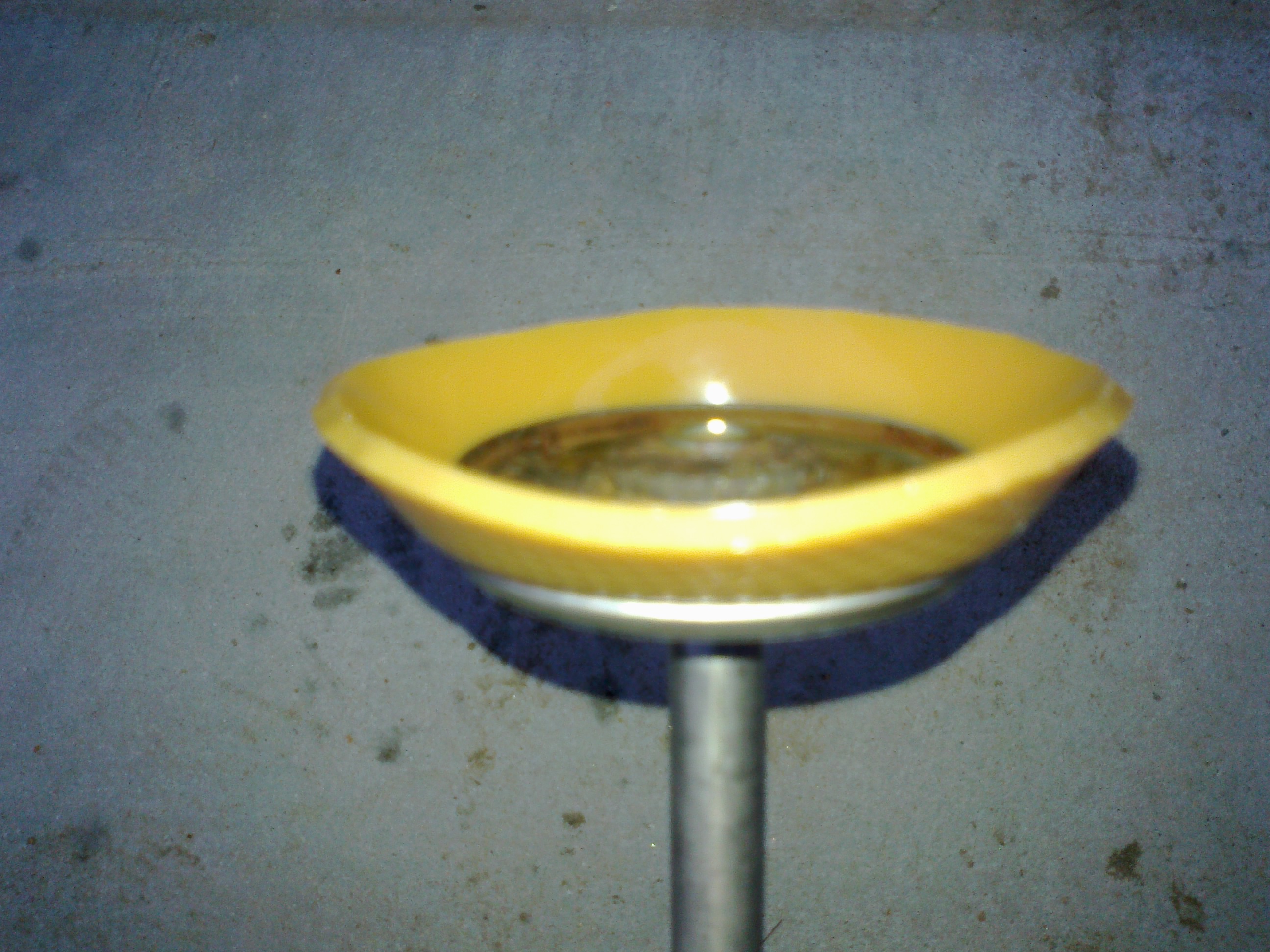

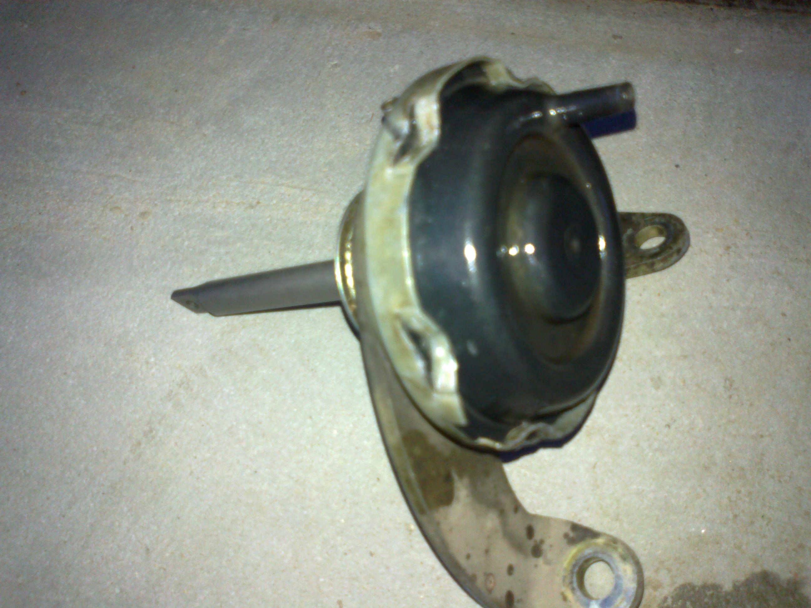

Чтобы заменить резину решил просто разжать тарелки, её фиксирующие.
kar-sl
- Сообщения: 14
- Зарегистрирован: 12 дек 2010, 14:07
- Мой автомобиль(и):: Паджеро Спорт
Re: Проблемы полного привода моргают лампочки, не вкл/выкл.

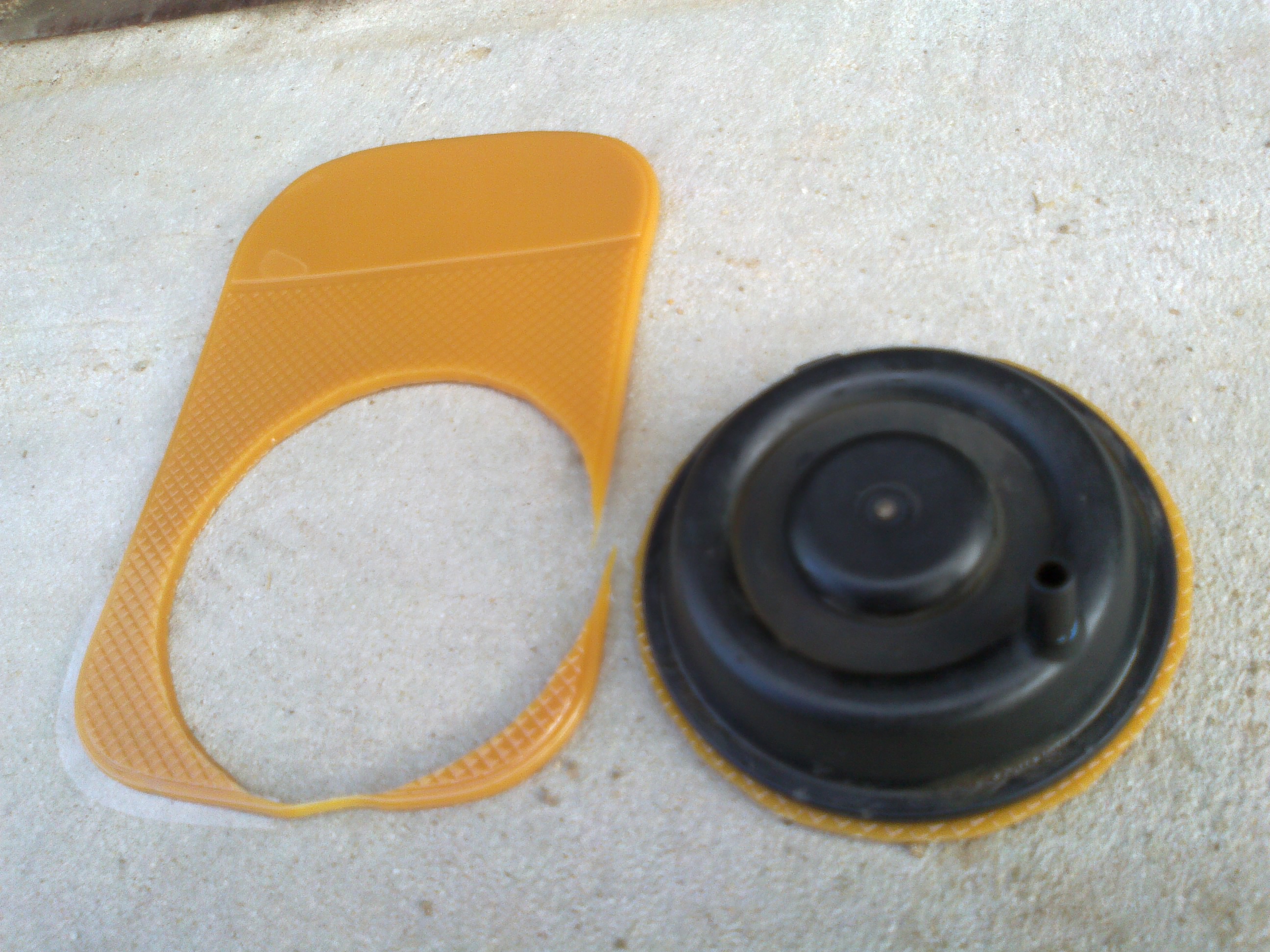

Вырезал прокладку из силиконового коврика для телефона.
kar-sl
- Сообщения: 14
А в результате-"лягушка" в сборе за 40 рублей, при том плотность от воды, думаю, даже лучше будет!

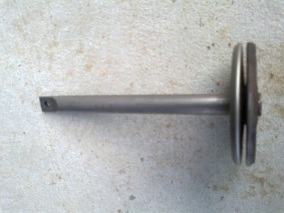

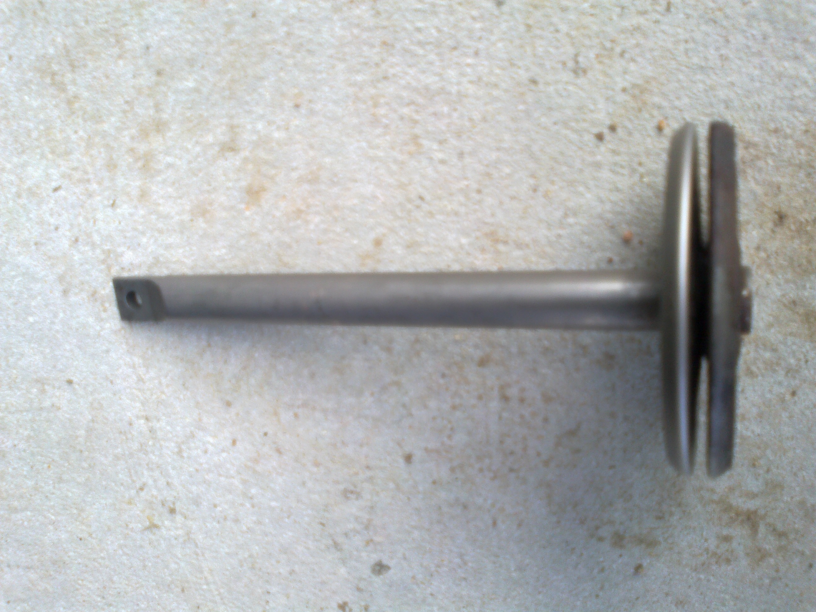

я пошел немного другим путем:
развальцевал шток, вытащил тарелки и...
изготовил новый немного "модернизированный" шток с резьбой для дальнейшего быстрого разбора и замены резины
