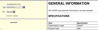

V5A5A ставЯТСЯ на бензиновые 3.0 и 3.8 Паджеры4. И ставилИСЬ на дизельные 3.2 (165л.с) до 2008 года
С 2009 года на ДИЗЕЛЬНЫЕ 3.2 (190/200 л.с) Паджеры4 ставятся коробки V5АWF (она же Aisin A750, которые ставились с 2002г на Крузера, Раннеры и прочие большие Тойоты и Лексусы)

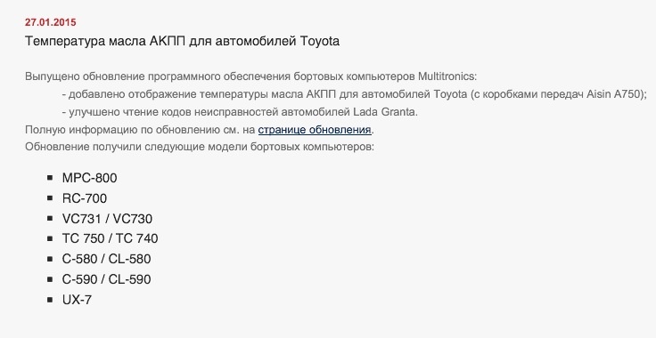

Точное расхождене температыры примерно
10-12С Мультик показывает больше, чем в реалии. И непонятно с какого из датчиков данная температура, т.к в этой коробке два датчика.
Пысы. Вот же, есть же стародавнее обновление для Тойоты с такой коробкой

Ну так надо попробовать выбрать коробку от Тойоты. Не факт что заработает, ПО может быть другое.olegro писал(а): С 2009 года на ДИЗЕЛЬНЫЕ 3.2 (190/200 л.с) Паджеры4 ставятся коробки V5АWF (она же Aisin A750, которые ставились с 2002г на Крузера, Раннеры и прочие большие Тойоты и Лексусы) Точное расхождене температыры примерно10-12С Мультик показывает больше, чем в реалии. И непонятно с какого из датчиков данная температура, т.к в этой коробке два датчика.
