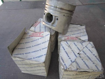

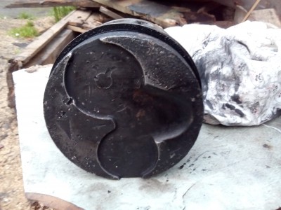

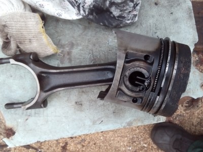

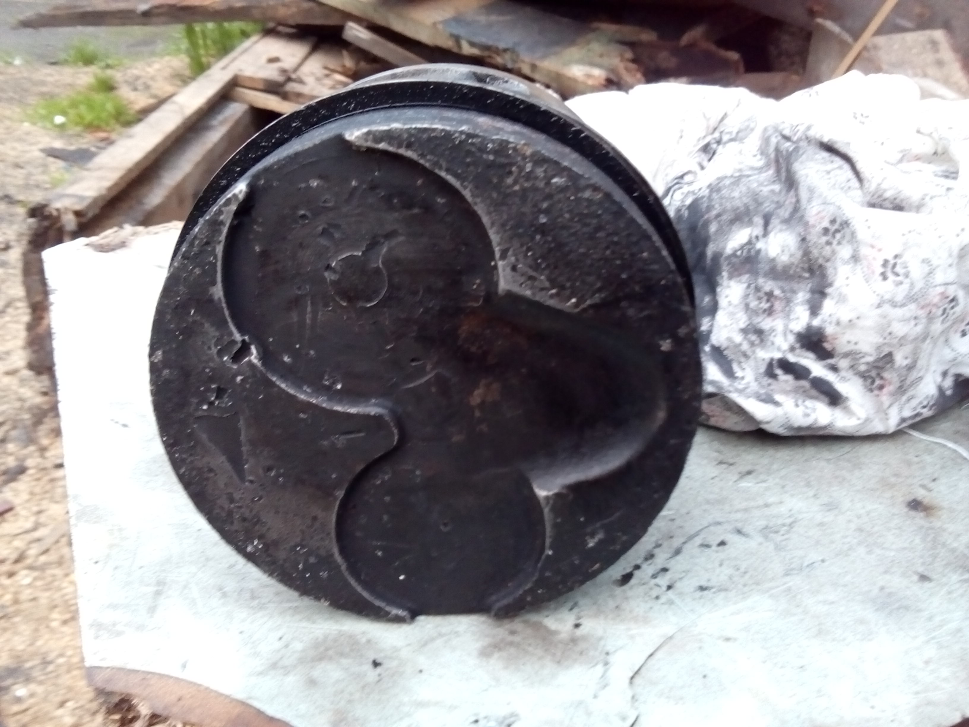

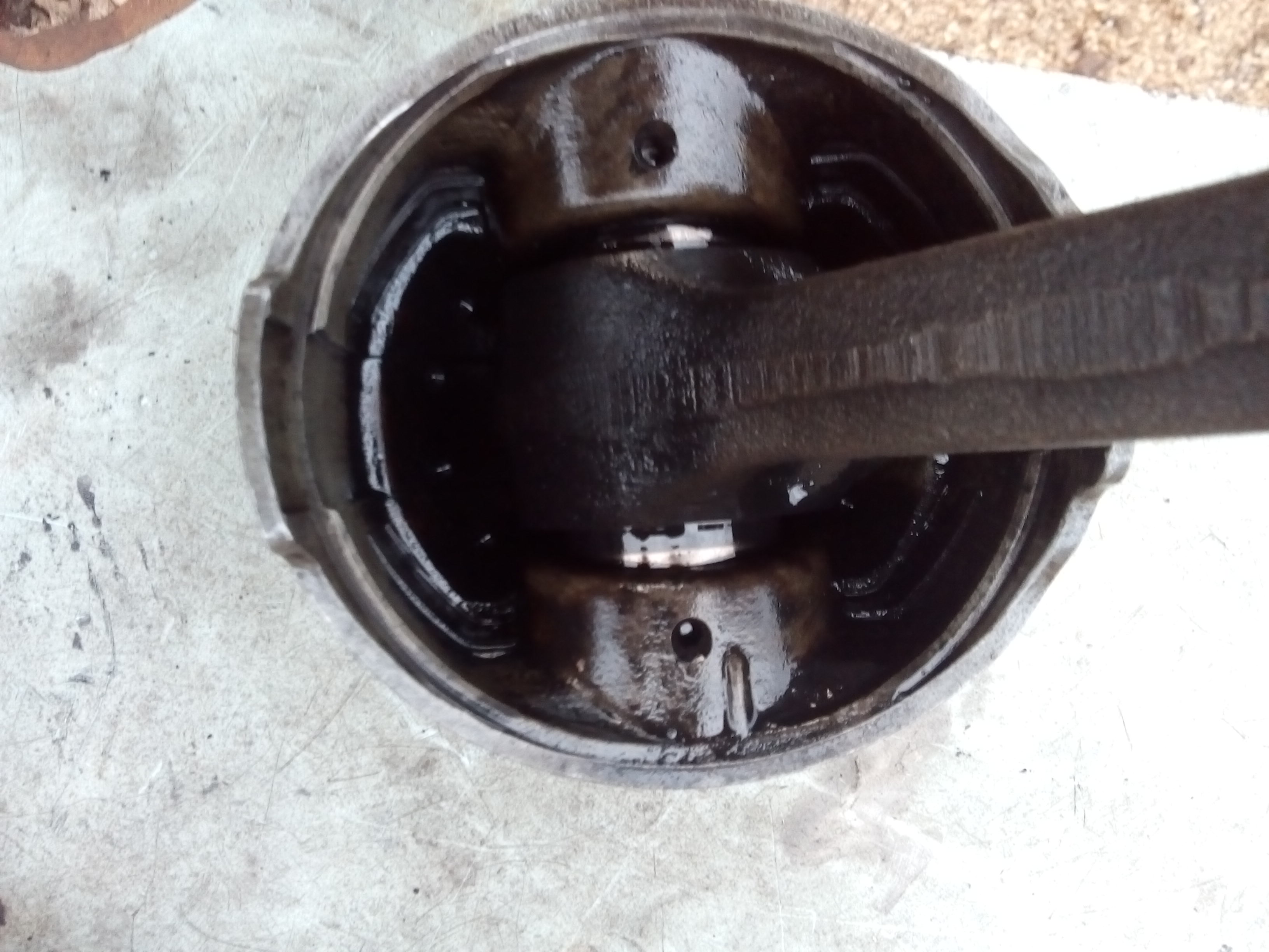

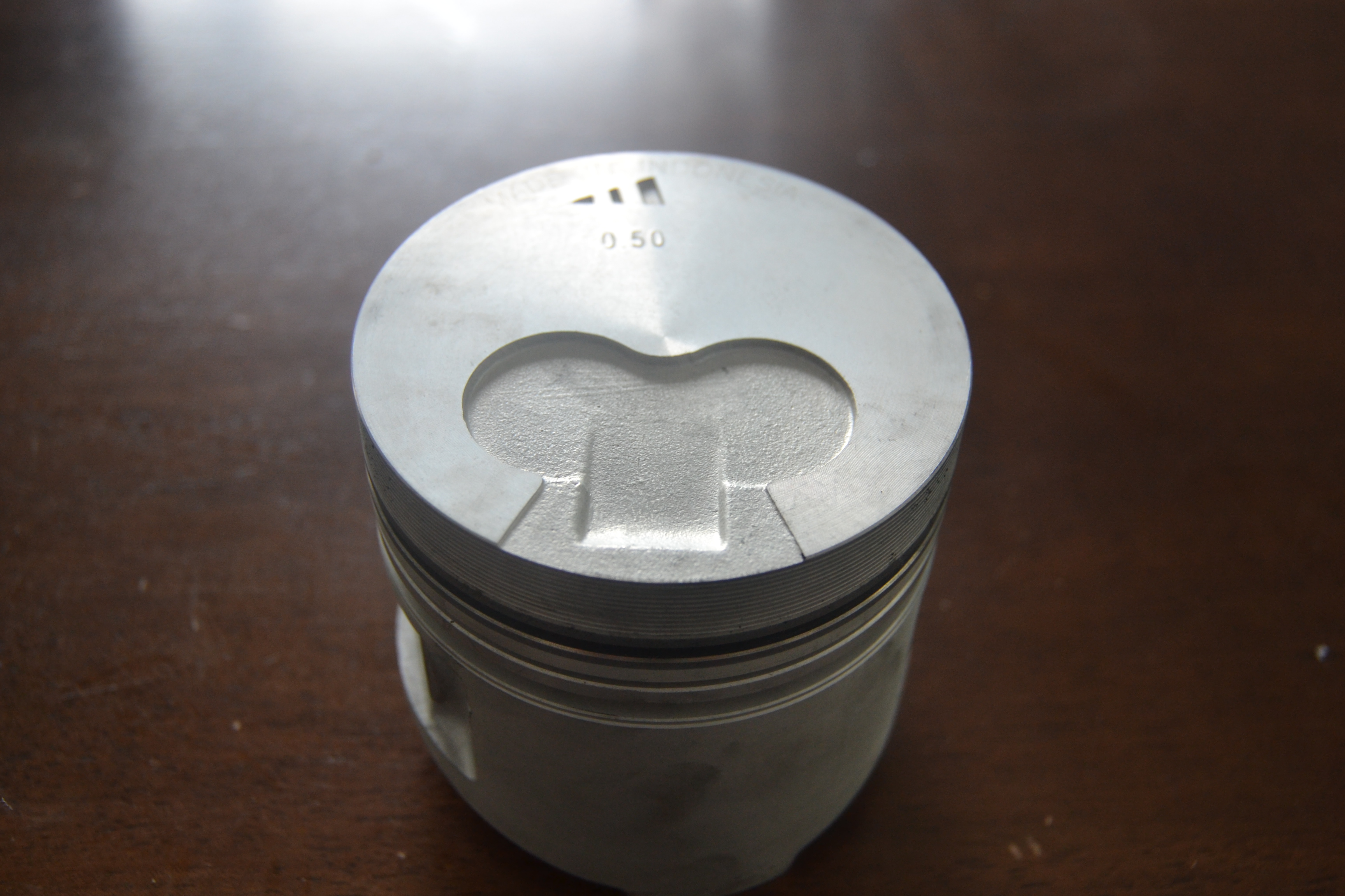

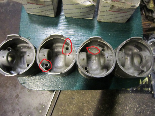

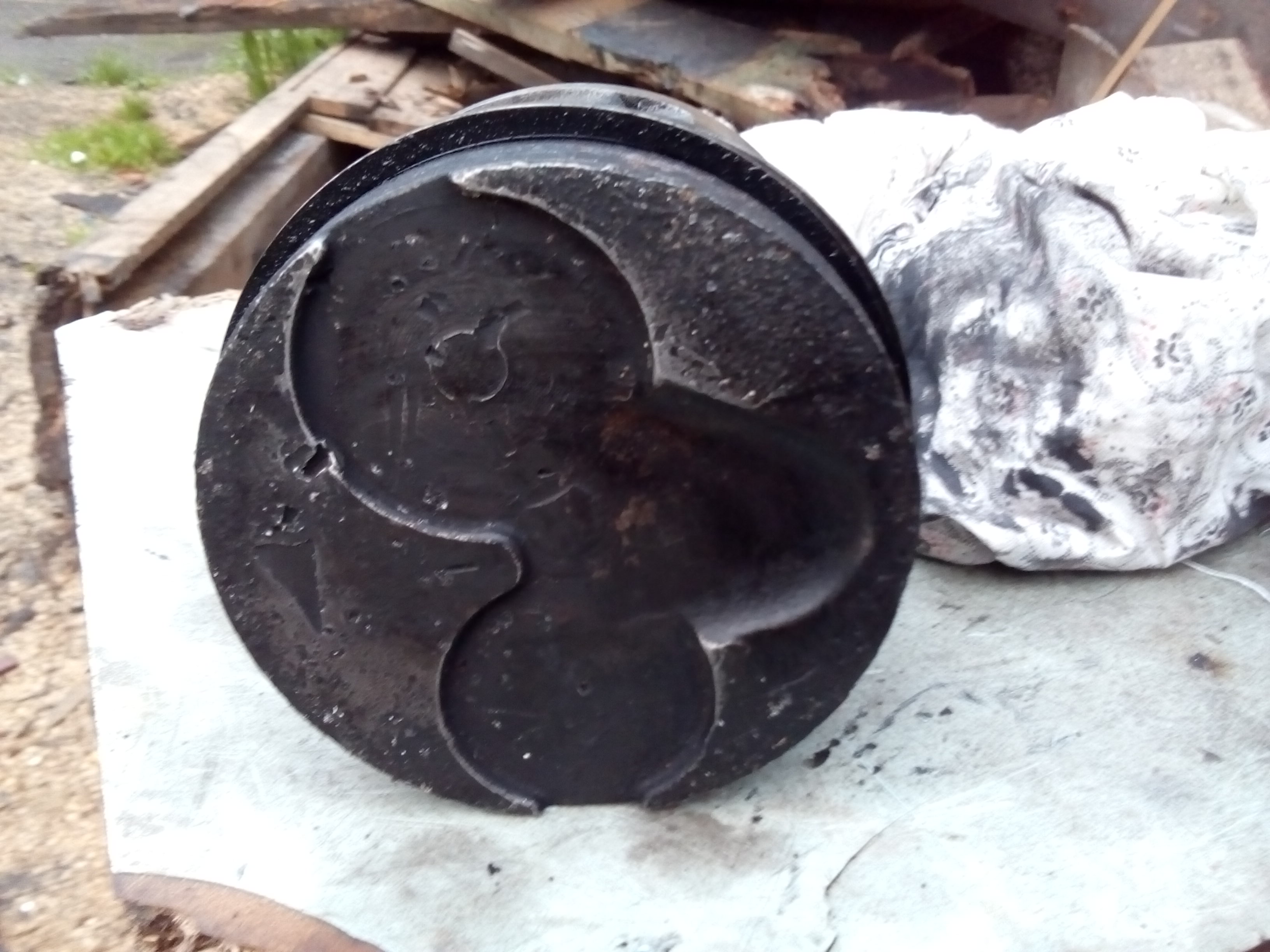

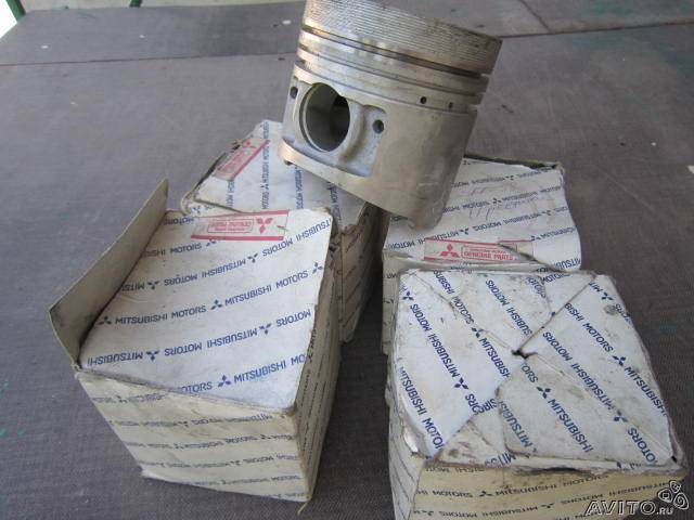

господа, проведите краткий ликбез по поршневой на 56ой (тока по факту и без флуда)
имеем например двиг с П1, голова с выступающими клапанами +0,8
заходим в экзист и видим на все 4 горшка - 1 номер
заходим на П2 и видим поршня на 1/3 и 2/4 горшки....в чем разница?
как понять с галиреей они или нет....???
у меня на П1 стоит двиг с П2 с вот такими поршнями
есть вариант купить поршня нужного мне размера (стд+0,5)
вот такие
как понять какие мне нужны? встанут ли эти? на новых смущает доп отверстие в районе пальца.
можно ли поставить на двиг вместо поршней без масленной галиреи с ней?
вот такие

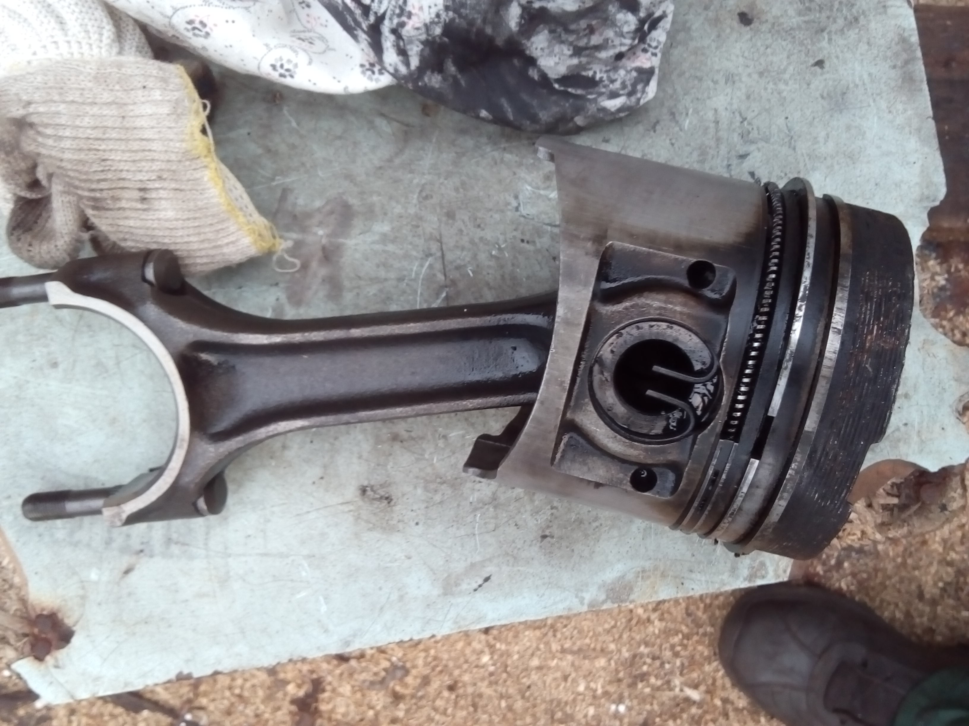

Вадим, привет! На нетурбированные моторы ставились поршня без маслянных галерей. На турбовые ставились с галереей.vadim82 писал(а):господа, проведите краткий ликбез по поршневой на 56ой (тока по факту и без флуда)
вот такие
Новые поршня на фото с маслянной галереей. См. картинку: У поршней без масляной галереи такого нет.
Если у тебя голова с выступающими клапанами +0.8, то поршня новые должны такого вида: Если такого вида поршня будут: То они тебе не подойдут. Они под головку с утопленными клапанами.
На двигатель с поршнями без масленной галерии установить поршни с маслянной можно, наборот - нежелательно.

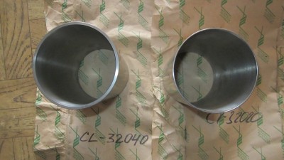

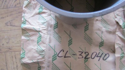

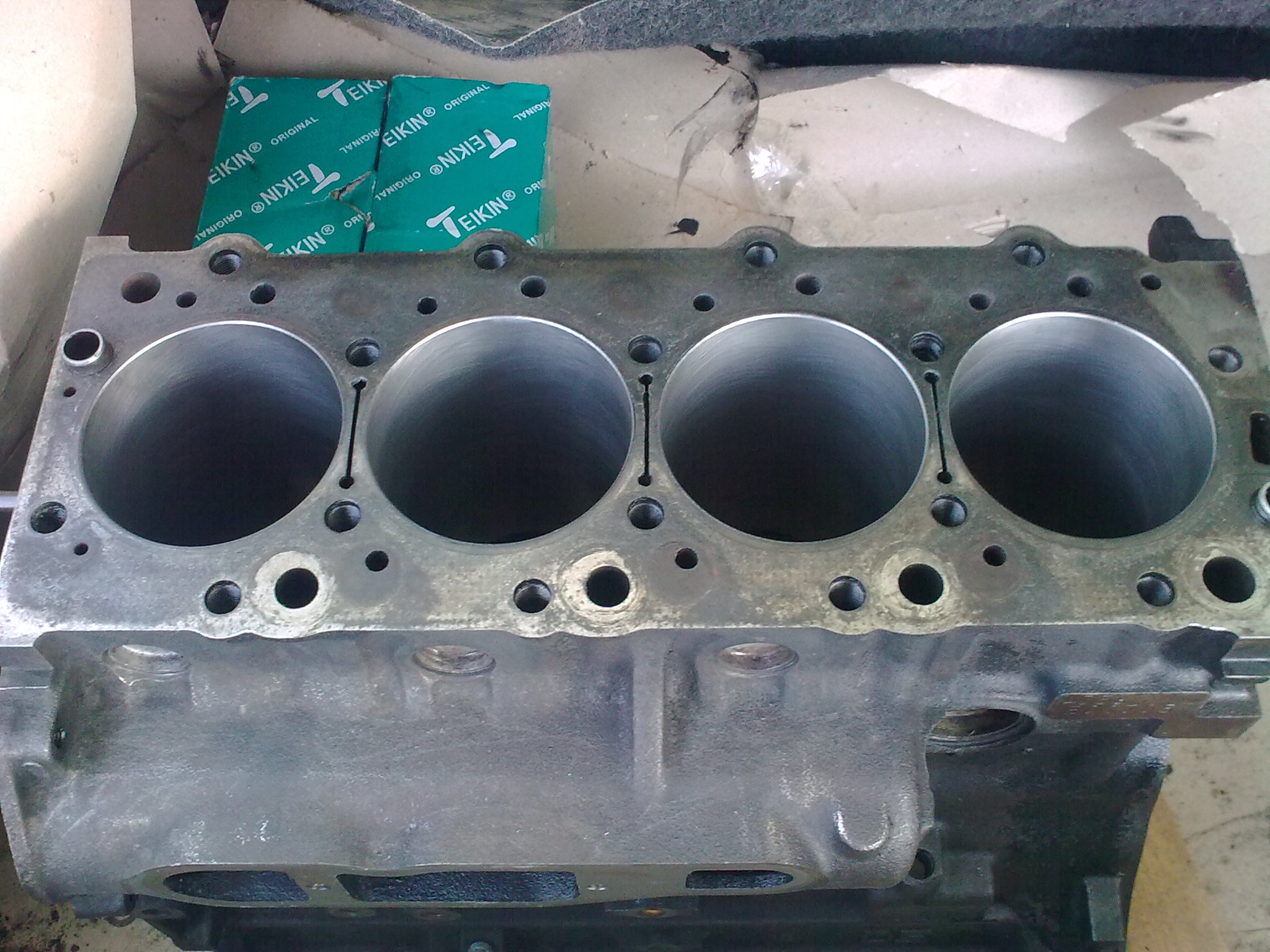

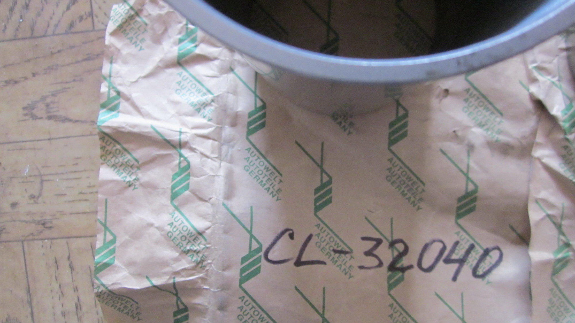

как узнать нужна гильза с буртом или без?
ЗЫ купил с рук новые оригинальные поршня 0,5, а они оказались СТД (((( придется по всей видимости перегильзовывать

Пока башку не скинешь не узнаешь.Если с буртом гильза,то стенка гильзы больше.vadim82 писал(а):как узнать нужна гильза с буртом или без?
Вот,сходил в гараж для тебя сфоткал

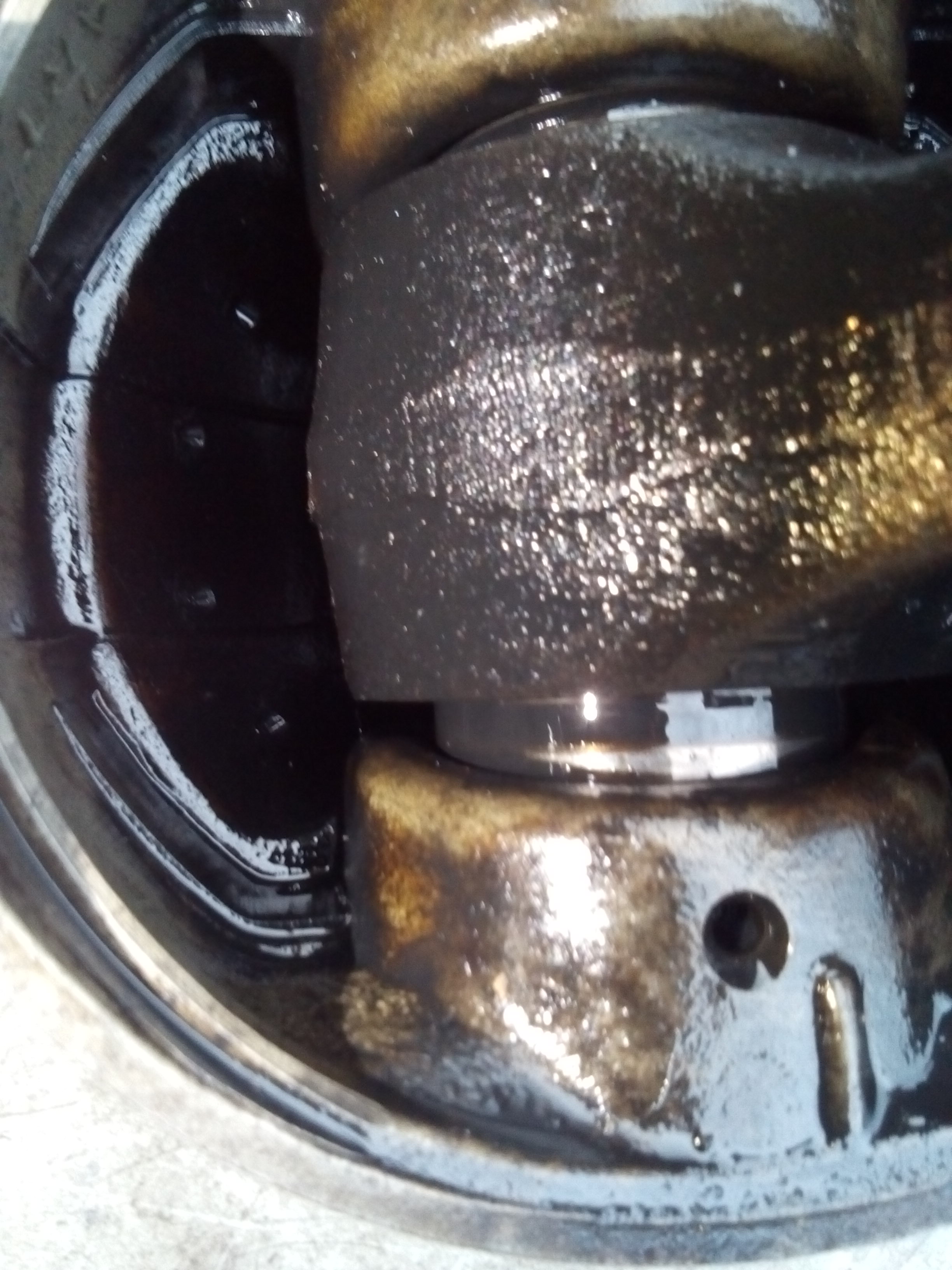

В понедельник сфотаю блок...победу как раз к токарю, будем ещё раз перемерять...не пойму как поршня стд оказашись
