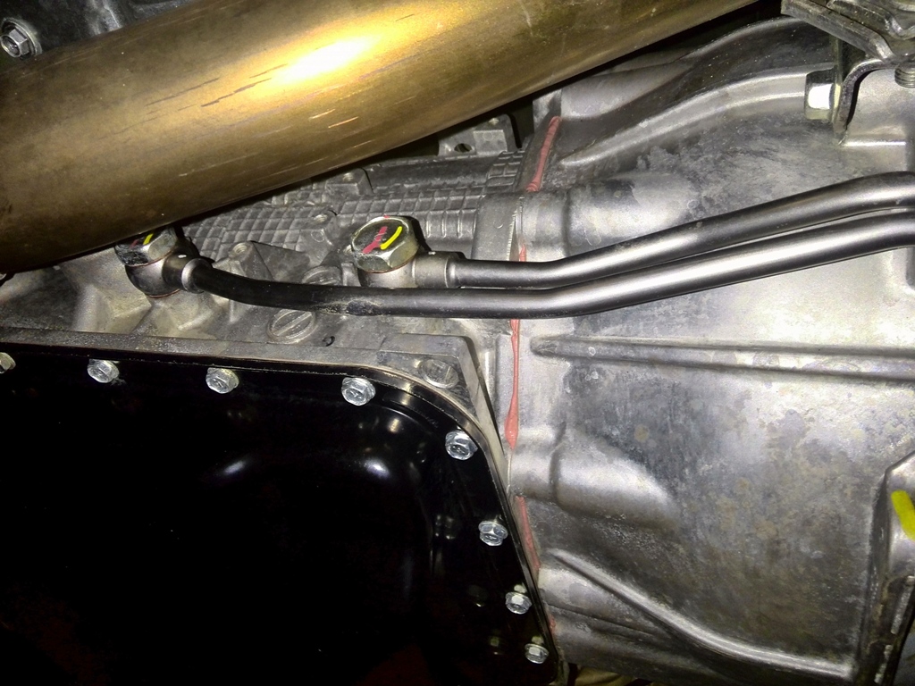

Чудеса бывают? Делал антикор заметил, из коробки выходят две трубки и идут к радиаторам, конкретно не рассмотреть, невидно за защитой, машина Калужская выпуск середина марта

hunter77 писал(а):Чудеса бывают? Делал антикор заметил, из коробки выходят две трубки и идут к радиаторам, конкретно не рассмотреть, невидно за защитой, машина Калужская выпуск середина марта
Только не в нашем случае ::-D:
Трубки идут к теплообменнику, который встроен в радиатор двигателя.
hunter77

Сообщение hunter77 »
а так хотелось ::-D:
