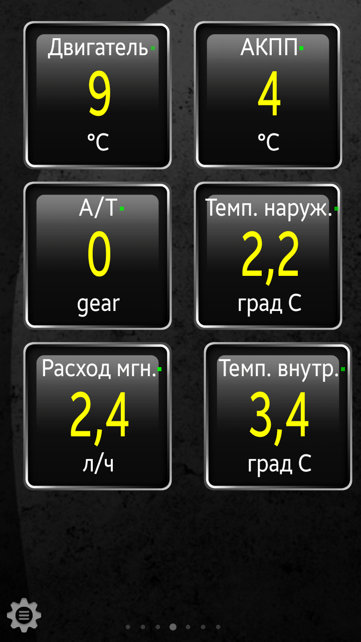

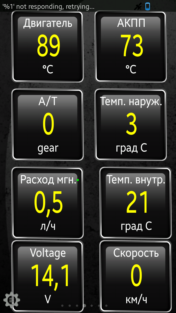

cintakc писал(а):hocoman
выше я выложил для L200, пробуйте у себя такие же пиды
Сегодня утром проверил, пока ехал на работу.
Похоже что всё работает.
Cintakc ОГРОМНОЕ СПАСИБО

Дополню немного об испытании вышеуказанных ПИДов:
машина стояла с 7 до 11 на парковке около цеха под открытым небом, светило солнце, иногда через облака.
Сейчас подключал Торк, Темп за бортом показывает +15°С, хотя на улице +3°С, с движением температура падает, видимо это показания датчика, который у радиатора стоит.
У начальника такая же машина, только с БК, у него показания +3°С. Машины стоят рядом.

Re: ELM 327
Сообщение cintakc »
да, это пиды из блока кондиционера
