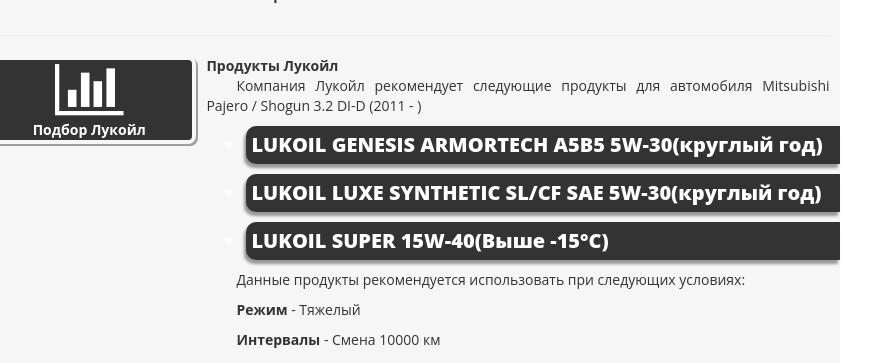

Хочу перейти на Лукойл. Машина паджеро 4 дизель 2008 года 190 л. с, пробег 275 тыс. Замена масла -15 тыс., пробег 80% трасса. Всю жизнь лил оригинальное масло мицубиси 5w30. Cейчас оно стоит нереальных денег, альтернативой вижу пока что лукойл. Почитав 2 дня разные форумы по маслам, нашел что для дизеля без сажевого фильтра используют 2 варианта, каждый хвалит свой. Что посоветуете из линейки 5w30 -Люкс или генезис армотек FD (бывший A5/B5)?
