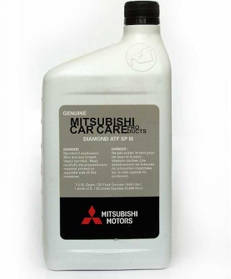

А кто что думает о коробочном оригинальном масле от митцубиси?продавцы активно его рекомендуют,но кроме того что он оригинальное от Митцубими
ни чего сказать не могут,даже минералка это или синтетика....

Кака это...со всеми вытекающими,как и их моторное масло

Данчик писал(а):А кто что думает о коробочном оригинальном масле от митцубиси?продавцы активно его рекомендуют,но кроме того что он оригинальное от Митцубими
Нормальная жижа. Не сцать! Там или Chevron или Nippon Лишь бы не Autran из зелёной банки.

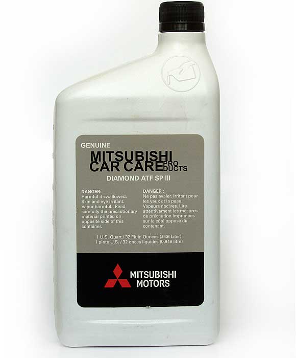

drozd272 писал(а):Кака это...со всеми вытекающими,как и их моторное масло
Чо это ано кака???
Залил вот такое, пробег 40т.км. на нем, состояние хорошее.
Чо это ано кака???
Это chevron

Масло Оригинал которое это синтетика?
Чо это ано кака???
И у меня такое,после ремонта коробки,зимой зависает,если плохо прогрета,пинается.Покупал бутылка 220р.,а вот в жестяной 4л-1780р.Буду менять на петровича,там -52С*,вобщем получше будет.

drozd272 писал(а):И у меня такое,после ремонта коробки,зимой зависает,если плохо прогрета,пинается.Покупал бутылка 220р.,а вот в жестяной 4л-1780р.Буду менять на петровича,там -52С*,вобщем получше будет.
Может в коробасе дело, а не в масле. Морозы с этим маслом и -25 переносил без каких-либо изменений в работе. Хотя у тебя там и морозы крепче были, в общем для средней полосы такое масло сойдет.

Да не в коробке,у тёщи такая же машина,только 2013г.в,тоже подвисает.
