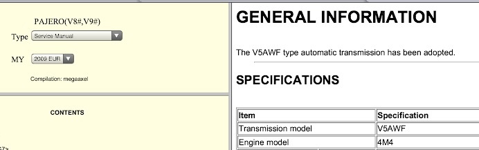

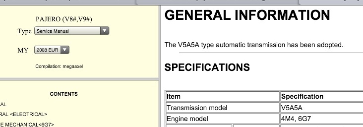

V5A5A ставЯТСЯ на бензиновые 3.0 и 3.8 Паджеры4. И ставилИСЬ на дизельные 3.2 (165л.с) до 2008 года
С 2009 года на ДИЗЕЛЬНЫЕ 3.2 (190/200 л.с) Паджеры4 ставятся коробки V5АWF (она же Aisin A750, которые ставились с 2002г на Крузера, Раннеры и прочие большие Тойоты и Лексусы)
Точное расхождене температыры примерно
10-12С Мультик показывает больше, чем в реалии. И непонятно с какого из датчиков данная температура, т.к в этой коробке два датчика.
