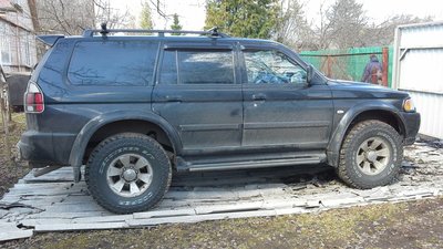

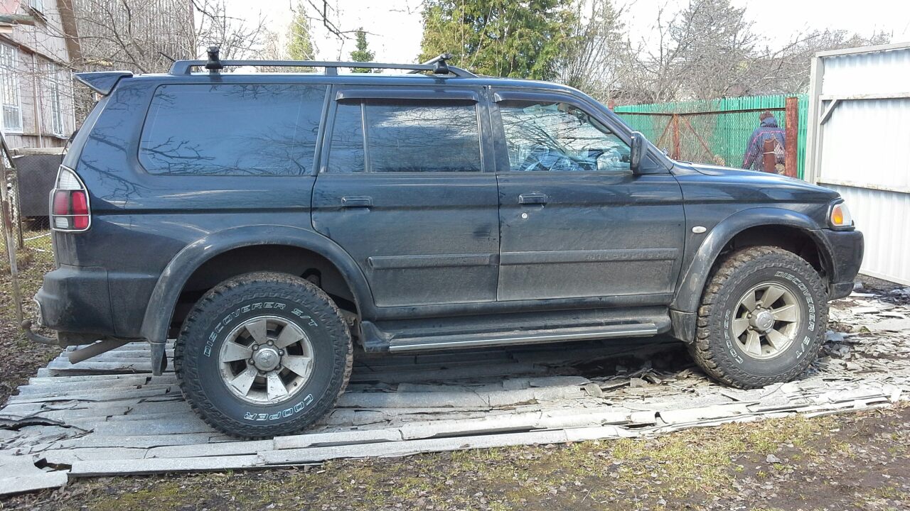

Доброго вечера всем!
МПС 2008г.р. лифт 4 см.
Приобрел себе Куперы СТ Макс 285/75/16.
Катаюсь на них 2 недели, и вот какие у меня "очучения":
- Потерялась динамика при старте на светофорах. Не критично, все равно со светофоров ухожу в первых рядах.
- Накачал все 4 тапка по 2.2, и понимаю что жестковато. Буду снижать давление до 2.0 по всем 4-м колесам. Потом будет с чем сравнивать.
- Коррекция скорости: до 80 км/ч погрешность +4 к показаниям спидометра, от 80 до 120 км/ч +5-6 к показаниям спидометра и от 120 до 140 км/ч +6-7 к показаниям спидометра, далее не засекал - на GPS не кайфово отвлекаться при трафике движения в воскресенье по Новой Риге в Москву.
- При движении по трассе из калеи не вышвыривает, а только вытаскивает или выталкивает, ничего критичного в этом не заметил.
- При указанном давлении в тапках, шума от колес не почувствовал ни при каких скоростях. Максимальная скорость, которую видел на спидометре была около 155 км/ч, и если присовокупить погрешность скорости, то получается скорость была в районе 163 км/ч - шума не услышал, только ветер шумит за стеклом.
- Сматался разок на природу, спининг покидать за Бронницы, в поле даже передок не пришлось подключать, так пролез.
- Торможение - да, здесь нужно попривыкнуть, дистанция тормозного пути реально выросла. Сейчас начинаю нажимать на педаль тормоза раньше, по сравнению с аналогичной манипуляцией которую делал две недели назад.
- Брызговик и другие детали под арочного пространства с левой стороны не задевает.
- С правой стороны в под арочном пространстве задевает только брызговик при повороте на право. Однако должен отметить, что он (брызговик с правой стороны) у меня уже давно сломан и имеет наклон во внутрь арки.
Вроде бы закончил повествовать о том, что что хотел сказать.
Всем спасибо, и удачи.

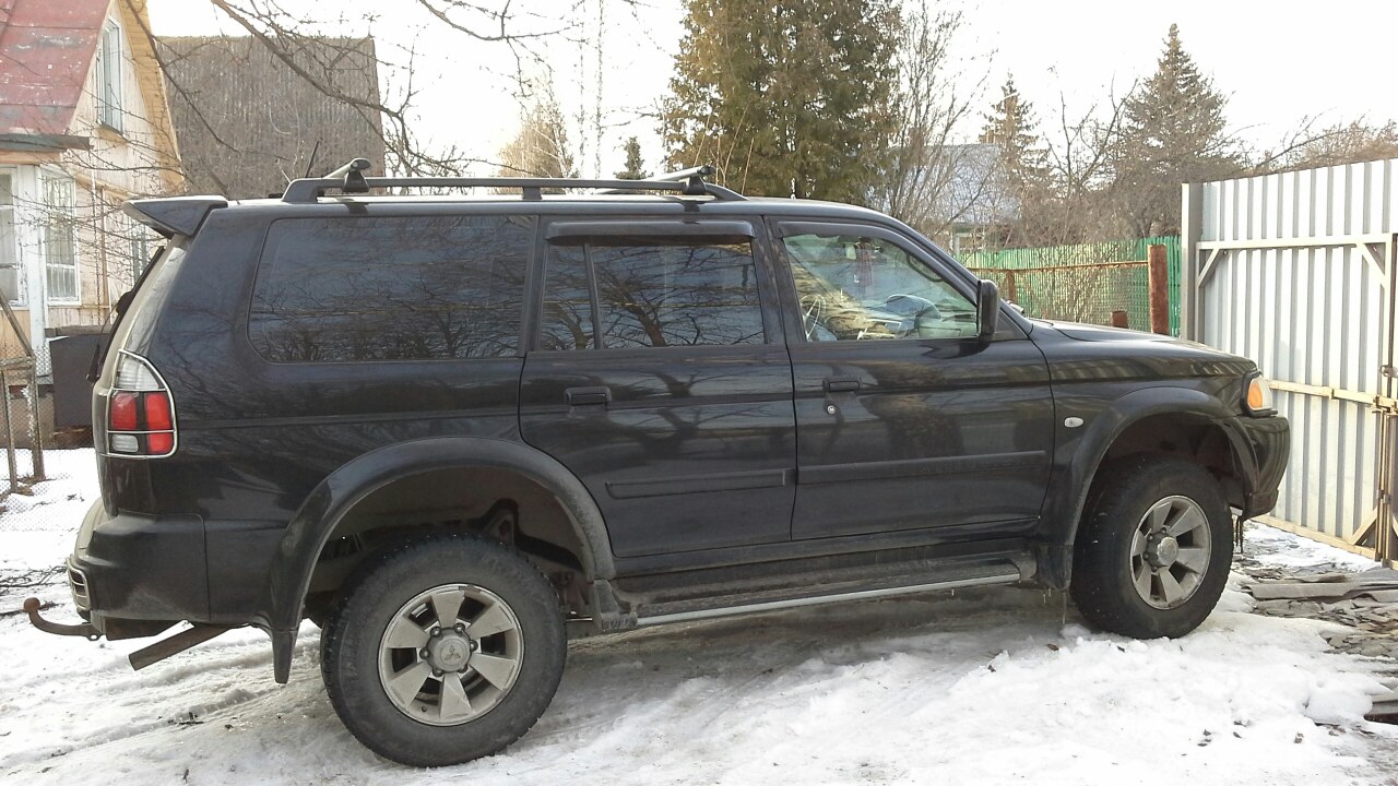

да, забыл написать, что и вид машинки изменился!
