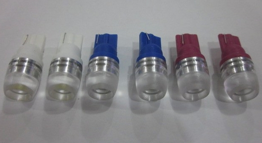

vector-n писал(а):Установил в габариты лампы светодиодные с линзой под стандартный цоколь...
Сами бы лампы показал :*SCRATCH*:

Думаю, что это вот такие
Если моя догадка верна, то точно могу сказать, что светодиод в таких лампах гораздо слабее, чем можно купить отдельно, в том же Чип и Дипе.
Вот самые мощные из имеющихся там НЕ сверхъярких светодиодов(сверхъяркие стоят около 3-х тыщ за штуку :%): )

Виталий!
Похожи?

Lebed писал(а):Виталий!
Похожи?
Доброго вечера, Андрей.
Да, похожи. Но я тогда в "Маршале" под Вашим чутким руководством :*THANK*: и по своей инициативе целый кулек всяческих ламп накупил, менял-пробовал часа два, вот и подзабыл уже. У меня все по кругу теперь светодиодное ::-D: акромя козырьков солнцезащитных (не пользуюсь практически) и вежливой подсветки зеркал (пока стремаюсь зеркала разламывать), тем более с лампочками-колодцами пока не ясно еще до конца, как "фирму" замутить.
Но мудрость сего форума велика есть! :*THUMBS UP*: Надумаем-сделаем!
Похожи?
По моему опыту, такие свд-лампы совсем слабенькие. Во всяком случае, подобные лампы,купленные мной в автозапчастях, были совсем слабенькие. И именно от них я взял цоколь и резистор для установки 8 мм светодиодов.
