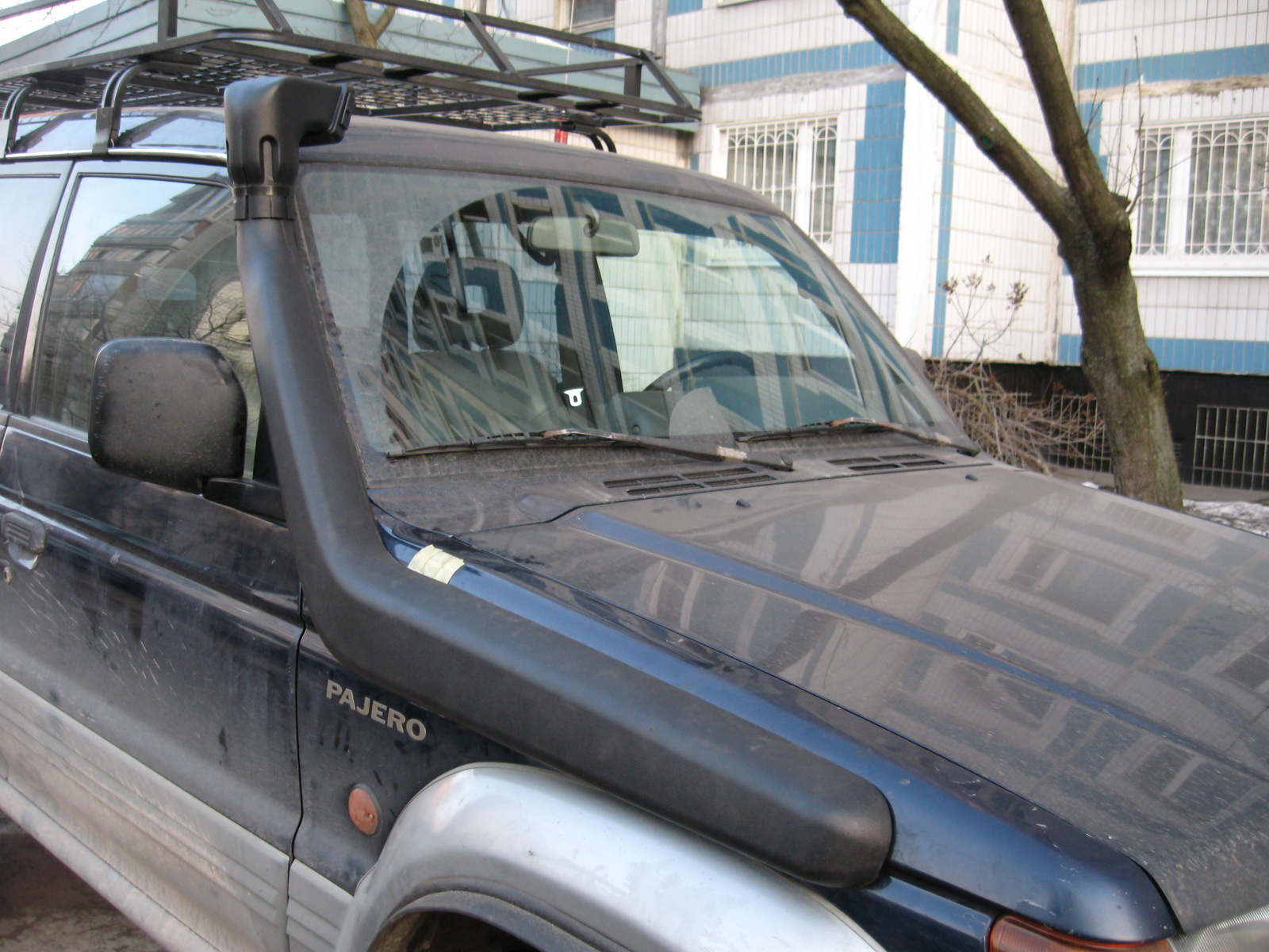

Посмотрим! Если устанавливать шнорк будем сами, то надо будет в субботу вывести сапуны, а после поставить защиту! Если шнорк ставить в другом месте (в сервисе), то установку шнорка надо совместить с выводом сапунов и тогда по-любому в субботу поставим защиту. Пусть сами её потом снимают в сервисе! А я уже не могу ездить с этими 5-ю листами железа в багажникеДельфин писал(а):ты ведь не хотел ставить защиту пока сапуны не выведены?!
размер шланга выяснил?

вся проблема только в отсутствии ямы...Djack писал(а):Посмотрим! Если устанавливать шнорк будем сами, то надо будет в субботу вывести сапуны, а после поставить защиту! Если шнорк ставить в другом месте (в сервисе), то установку шнорка надо совместить с выводом сапунов и тогда по-любому в субботу поставим защиту. Пусть сами её потом снимают в сервисе! А я уже не могу ездить с этими 5-ю листами железа в багажникеДельфин писал(а):ты ведь не хотел ставить защиту пока сапуны не выведены?!
придется ползать

Да не проблема! Я поползую, мне не привыкать! Тем более сейчас под моей машиной стало удобно ползатьДельфин писал(а):вся проблема только в отсутствии ямы...Djack писал(а):Посмотрим! Если устанавливать шнорк будем сами, то надо будет в субботу вывести сапуны, а после поставить защиту! Если шнорк ставить в другом месте (в сервисе), то установку шнорка надо совместить с выводом сапунов и тогда по-любому в субботу поставим защиту. Пусть сами её потом снимают в сервисе! А я уже не могу ездить с этими 5-ю листами железа в багажникеДельфин писал(а):ты ведь не хотел ставить защиту пока сапуны не выведены?!
придется ползать

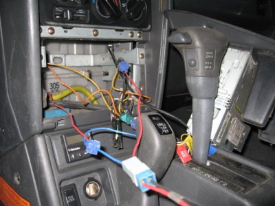

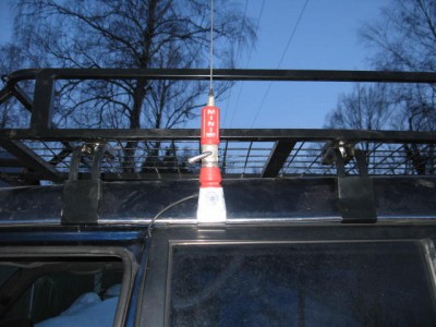

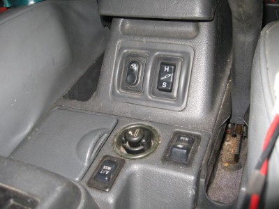

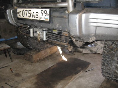

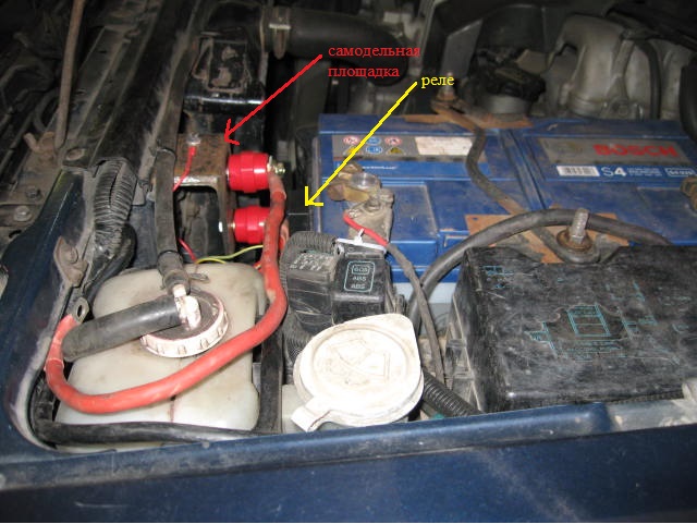

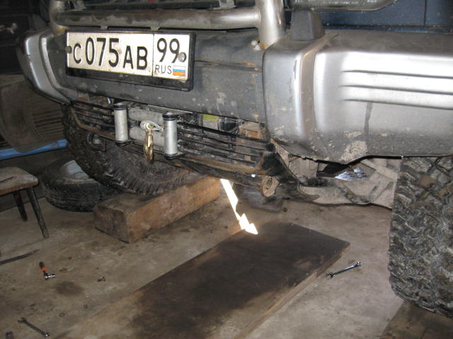

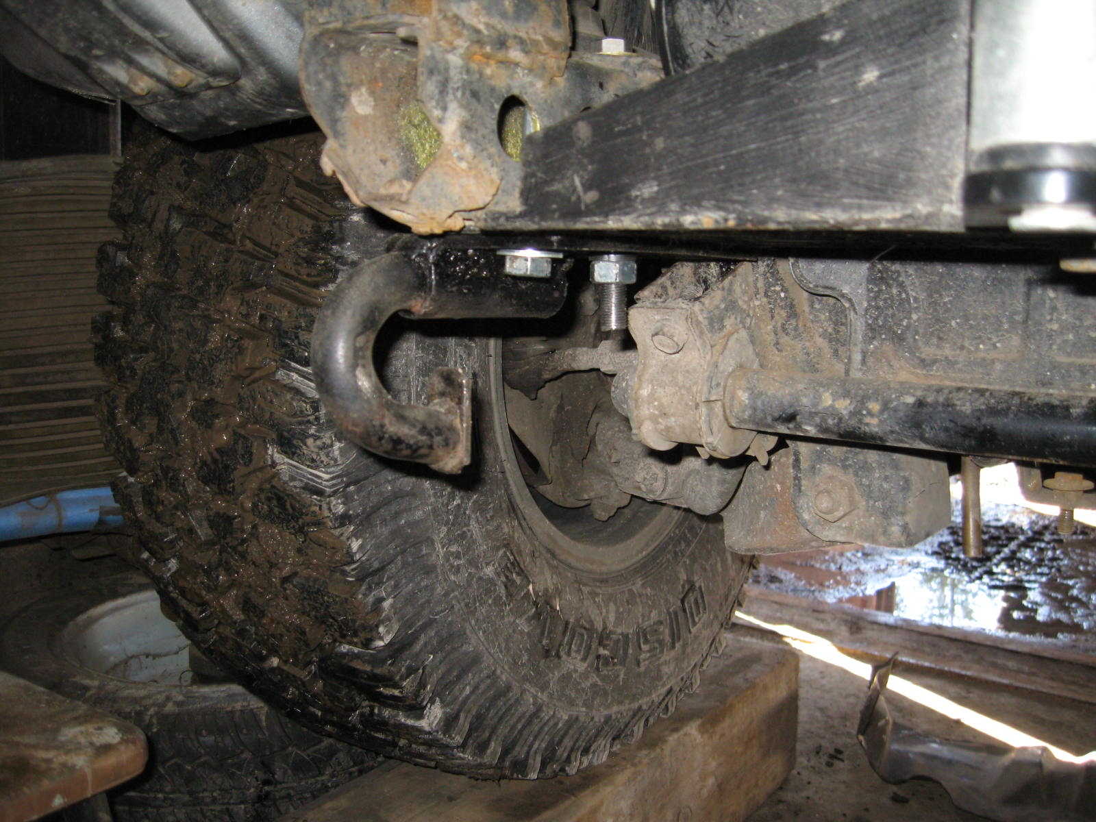

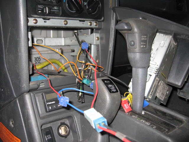

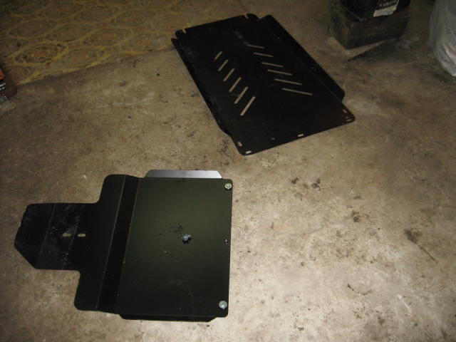

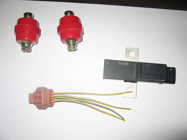

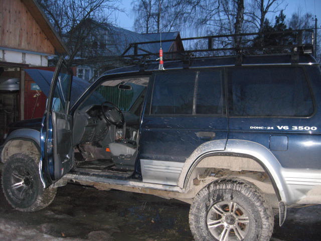

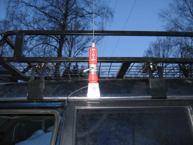

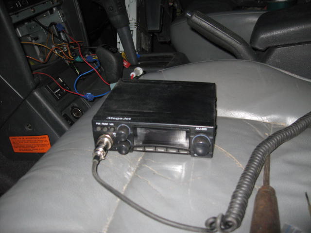

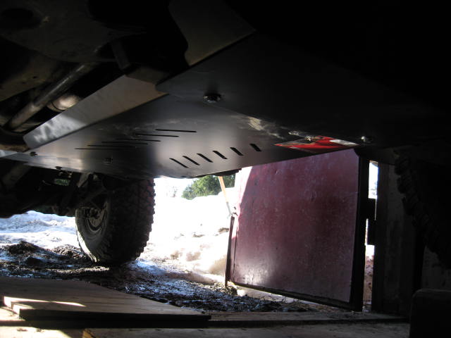

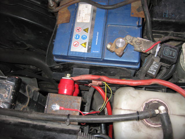

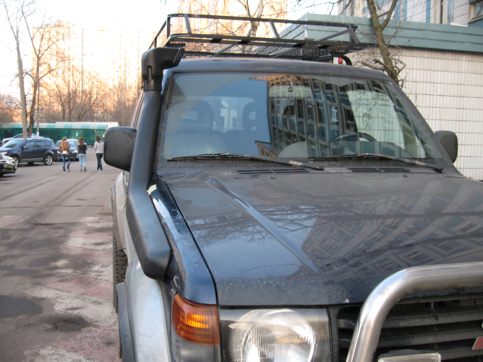

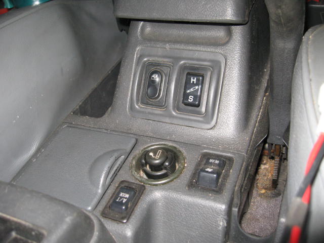

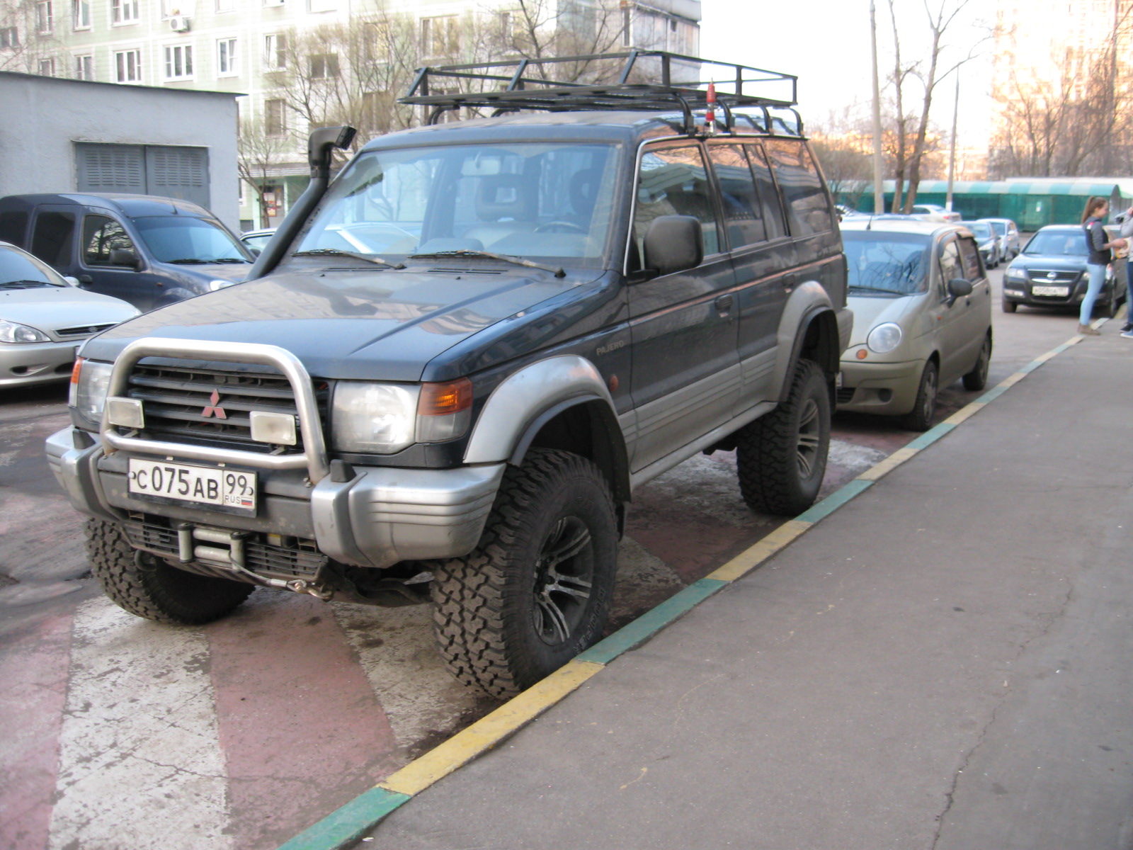

Сегодня с Толей (Дельфин) сделали очень много дел с машиной. В общем то, всё, что и планировали!
Огромное спасибо Толе, за его огромную помощь!!!
1). Доделали лебедку:
- усилили её 14-ми болтами;
- прикрутили рывковый крюк, который сделал Толя из ранее спиленного штатного;
- поставили размыкатель "+" в виде вильноточного реле Gruner, чтобы всё по-взрослому было. Вывели кнопку управления этим реле в салон.
- ну и собственно финально подключили лебедку на постоянку!
2). Поставили 4 листа защиты. Первый пришлось оставить штатный, так как только его можно было нормально сколхозить на площадку с лебедкой. Ну а остальные 3 листа поставили Шерифовские. Надо сказать, что только один лист (2-й) не пришлось доделывать (переделывать), остальные в той или иной степени пришлось колхозить. У 3-го листа пришлось дорабатывать крепеж, так как штатный никаким боком не крепился к раме. От 4-го пришлось спиливать кусок листа, так как он тупо упирался в некоторые детали днища. В общем, имейте ввиду, отдав достаточно приличную сумму за защиту, вам придется ещё повозиться с ней!
3). Установили рацию и антену!
4). Вывели сапун заднего моста под капот. А вот с передним мостом непонятки. Долго искали сапун и пришли к выводу, что единственная похожая на сапун фигня и трубка идущая от этой фигни (сапун) на самом то деле выходит под капот и на неё одет клапан. Если так, то мы никак не могли понять, а на хрена тогда люди выводят под капот сапун переднего моста, если он и так туда выведен. А если мы не то увидели, то подскажите, где этот долбанный сапу находится и куда он выведен в штате?
Ну, в общем то, и всё! А теперь немного фото.

Зачем тогда шноркель?Djack писал(а):Генератор тоже не трогали. Хлопотно это, насколько я знаю!Ant321 писал(а):а генератор на верх перенес?
броды не планируеш?
Djack
- Сообщения: 1552
- Зарегистрирован: 17 мар 2012, 23:56
- Мой автомобиль(и):: Pajero4
- Откуда: Москва, Марьино
- Благодарил (а): 4 раза
- Поблагодарили: 20 раз
Re: Мой П2, 6G74, 1997 - начинающий экспедиционник!
Ну теоретическое наличие бродов весгда надо планировать, когда едешь в экспедицию и т.п. Но броды бродам рознь. Да и одно дело сидеть в воде, а другое дело проехать побыстрому. Правда, не всегда выходит как тебе хочетсяAnt321 писал(а):Зачем тогда шноркель?Djack писал(а):Генератор тоже не трогали. Хлопотно это, насколько я знаю!Ant321 писал(а):а генератор на верх перенес?
броды не планируеш?
В общем, шнорк нужен чтобы гидроудар не схватить, когда не запланиоованно нырнешь в яму в безобидной на вид луже

А можно фото подключения Grunera с другого ракурса сделать, а то его самого не видно... И клеммы (которые красные на первом фото) где брал если не секрет?
Pajero Junior ZR-II 1996г H57A 1,1л автомат, лифт 2", "Форвард Сафари 500" 31"х10,5х15, шноркель, ГП 5,625...
П-2 1995г. 6G74 пружины сафари, экспедиционник, спально-багажный модуль, шноркель, демпфер...
Djack
- Сообщения: 1552
Все брал здесь gruner.su комплектом.AlexU-U писал(а):А можно фото подключения Grunera с другого ракурса сделать, а то его самого не видно... И клеммы (которые красные на первом фото) где брал если не секрет?
На сайте есть много информации по установке данного реле. Мы всю инфу там брали. Но у нас не получилось вкорячит его, как многие это делаю. Поэтому была использована самодельная площадка для этого реле, которая крепится к какому то кронштейну возле радиатора. Там была свободная дырка. На фото видно. Получилось, что реле стоит вплотную к АКБ. Будем надеятся, что это никак не повлияет на его работу.
