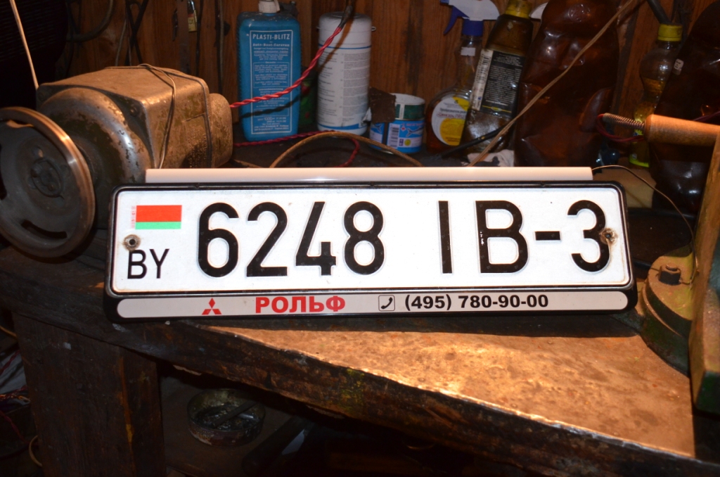

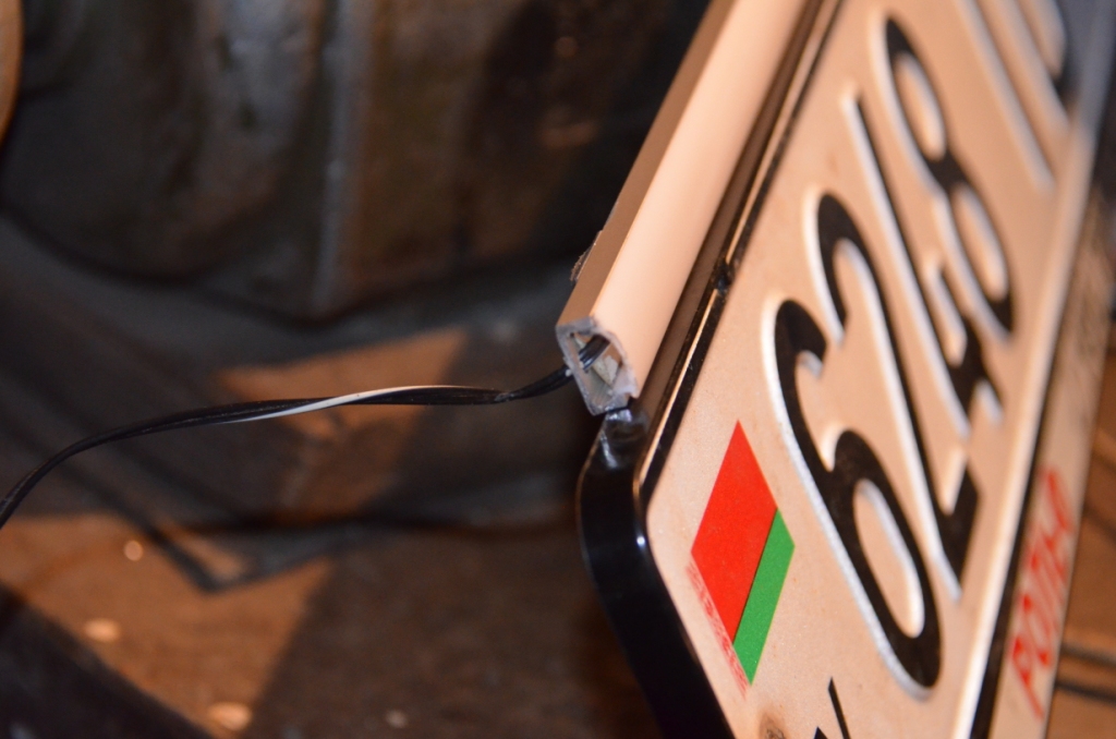

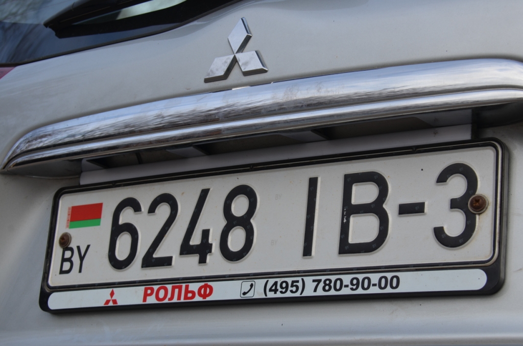

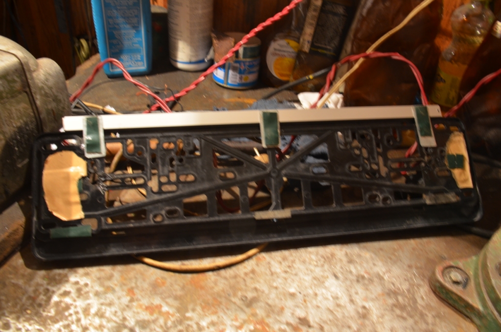

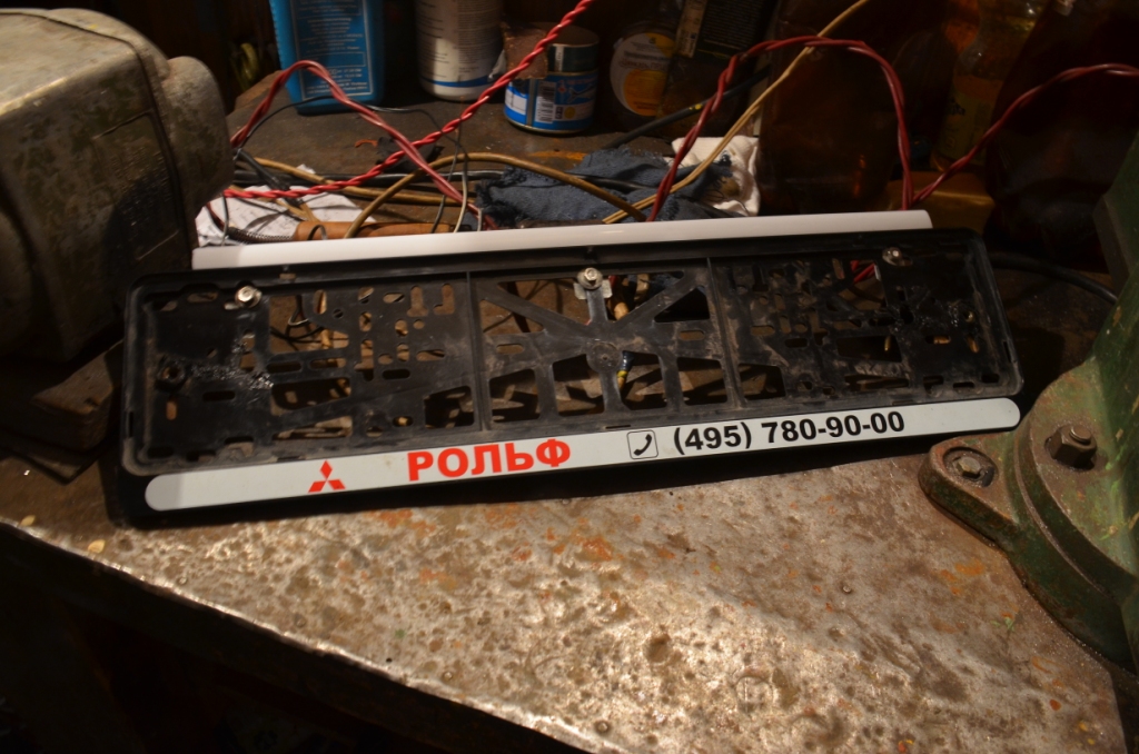

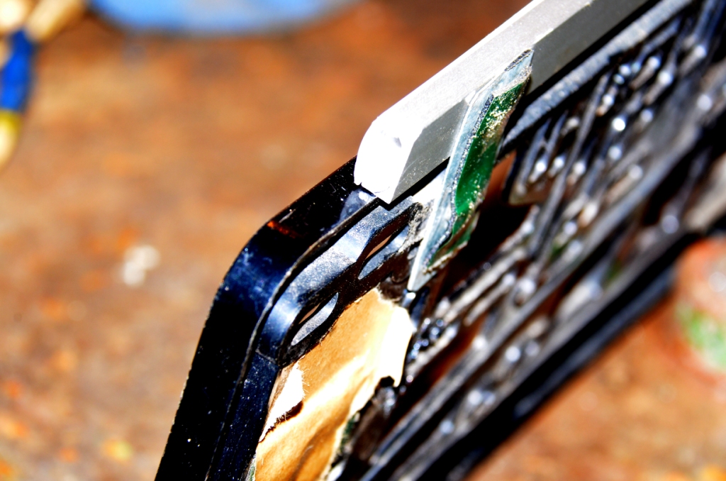

сделал, установил. жал почти солнечно у нас, не испытать, а вечером уезжаю на другом авто. по длине -45 см, на 5 с м длинее, чем у меня стоял (не полностью в длину, а в" две строчки") света вполне достаточно. правда прежде стояли на стопсигнале и светили через стекло, а здесь матовый рассеиватель. (фото допфонаря на стопсигнале в этой теме) если захочется больше света - можно такую коробочку поставить еще и под номером. думаю, излишне
фотки выкладываю
рамка. видны гайки крепящие три полоски держателя коробочки с светодиодами
вид рамки от кузова.  видны пластины-держатели коробочки в коробочке пластины на вытяжных заклепках на фото они уже заклеены скотчем, чтоб не царапали кузов
коробоска для светтодиодной ленты. полска- держатель
вид со вставленным (непри крученным) номером

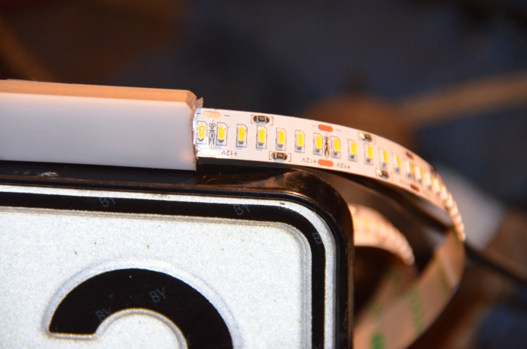

такая лента. диоды часто расположененые и оч. яркие. цветовая температура -как накальных ламп - (холодный не люблю)

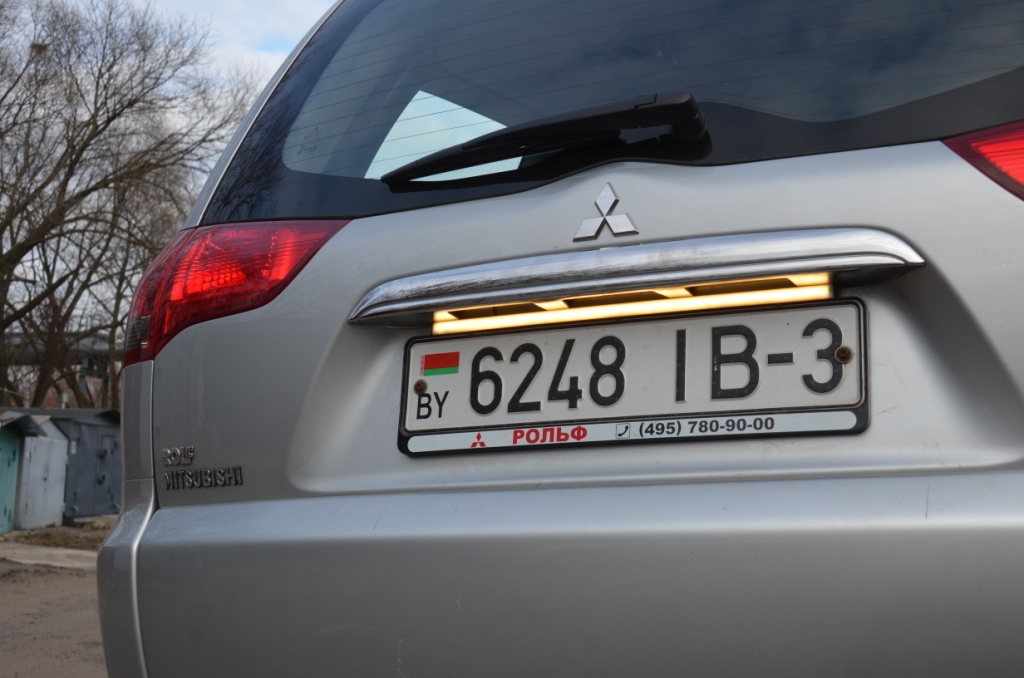

готовое
готовое

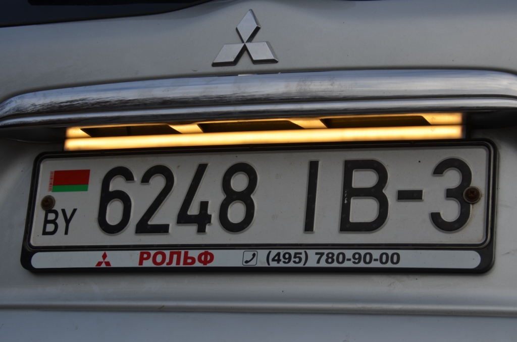

СанычНСК , я сделал в субботу в начале дня, было солнечно (на фото видно) поэтому не проверить . затем уехал на (другом авто) на день рожд, оттуда в деревню, сегодня в городе, но МПС не брал, пользовал другой авто. поэтому честно сказать не могу.
но, вот фото прежнего света ( на верхнем стопсигнале) там суммарно в две плотно поставленные строчками ленты суммарно меньше чем сейчас на на 5 см длины ленты (т.е. сейчас больше диодов в сумме, но в одну строку. что имхо лучше - шире луч. цена вопроса : около 2,5 долл лента, 2,5 долл коробочка под нее. причем коробочка метровая, можно еще куда использовать, хоть еще снизу номера обрамление с диодами сделать. будет "задний дальний"
на фото видно пятно внизу штатного света. можно сравнить, как светит дополнительный свет
вот как было
вот как было
