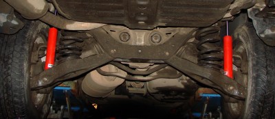

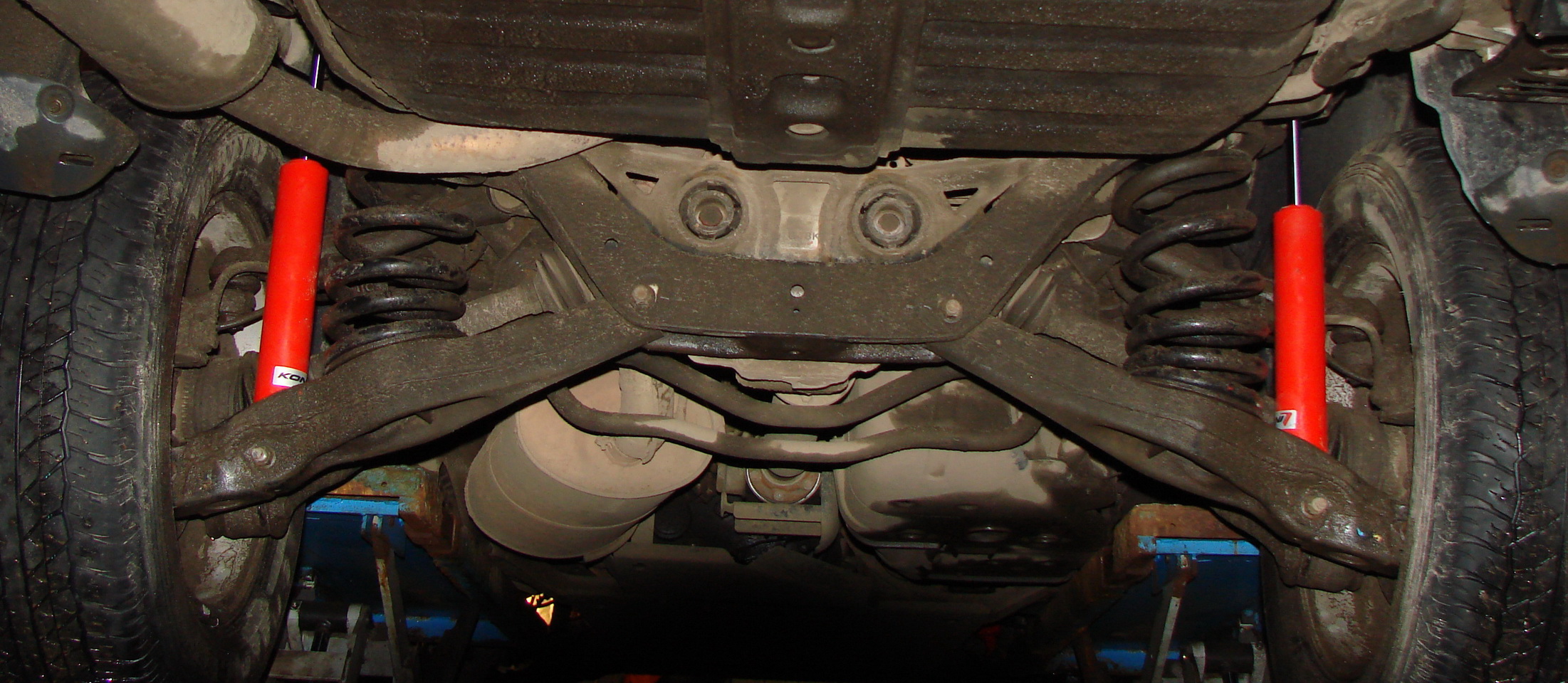

Теперь по существу: продолжаю работу по установке на зад Паджеро 4 амортизаторов от Прадо 90 (т.к. Влад рекомендует их, как максимально подходящие по гидравлике к его пружинам).
Втулки в ухо амортизатора 82-2447 (Прадо) я заказал двух типов: резьбовую (чертеж выкладывал в этой ветке дня 3-4 назад) и обычную (которую рекомендовал Влад), с шайбами. Сделают-сфотографирую и покажу (отдельно и в собранном положении).
А вот по солдатикам (удлинителям) что-то никак с их размерами не соображу, помогите, пожалуйста.
Вопрос вот в чем: разница длин у Паджеровского и Прадовского амортизатора в разных положениях разная: на сжатых - 37мм, в разжатом положении - 70мм.

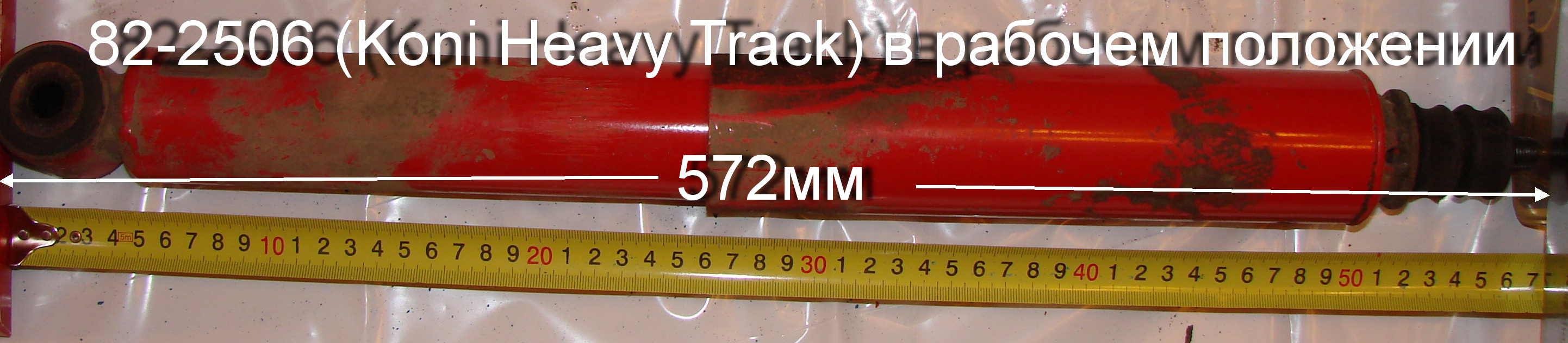

Замерял рабочий ход Паджеровского аморта 82-2506 (Koni Heavy Track) следующим образом: на подъемнике, с почти полным баком, без груза в багажнике промерял расстояние м/у креплениями, где было удобнее, затем взял такой-же снятый амортизатор, отложил этот размер на нем и померял его габаритный размер.
Получилось 572мм. После чего машину вывесили за пороги на этом-же подъемнике и я повторил свои замеры аналогичным способом. Вышло интересно. Амортизатор раскрылся полностью! Т.е. его габаритный размер в подвеске был равен этому-же размеру в снятом положении: 657мм.
Неужели он и удерживает подвеску в максимально разжатом положении? Но это так, к слову.
Мучает меня следующая непонятка: на сколько все-же удлинить Прадовский 82-2447, чтобы не нарушить работу подвески?
Если добавить на его шток 70мм, то в разжатом виде он будет равен родному аморту (587мм+70мм=657мм) и изначально конструктивно заложенному полному вывешиванию колес мешать не будет. Коллега так и рекомендует:
При этом, думаю нужно учитывать мнение:
Очень уж хочется опробовать!
Спасибо заранее за советы и мнения.

Здравствуйте, господа!
Александр, Вы писали:
А на отбой тогда длинны хватит? Стучать не будет? Не разорвет вообще?
А по этому поводу:
Перечитал еще раз, но по переделке (наращиванию) амортизаторов там ничего не нашел...
М.б. еще где посмотреть?
Т.е. мне выравнивать амортизаторы в сжатом положении? Т.е. делать солдатика так: 37мм (разница длинн сжатых)+20мм (резьба на штоке)=57мм?SNOOPER писал(а):Ориентируйтесь на размер сжатия, отбоем можно принебречь.
А по этому поводу:
скажу, что тему эту курил. Взатяг!SNOOPER писал(а):Почитай чтоб по граблям не ходить. http://www.pajero4x4.ru/bbs/phpBB2/view ... =4&t=26376

Проведя исследования проблемы "вживления" чужеродных амортизаторов (Прадо 90, Koni Heavy Track 82-2447) в подвеску Паджеро 4 остановился на следующем:
1. По втулке крепления амортизатора на рычаге: при всей своей кажущейся простоте "завтуливания" Прадовских резинок, поведение зажатой болтом в рычаге резиновой втулки (предназначенной для работы на пальце) очень отличается от поведения штатного сайлентблока, в лучшем случае втулки превращаются в расходники, в худшем – узел не работает (стучит, болтается или перетянут).
К тому же, помимо разницы по ширине втулки от Прадо (в минус от Паджеровской), есть разница по диаметру уха: от Прадовского аморта оно больше. Т.е. гипотетически это ухо при затяжке втулки может быть зажато в рычаге "металл по металлу" со всеми вытекающими последствиями (оторвет и очень быстро, нашел вот такую тему по этому поводу: http://www.pajero4x4.ru/bbs/phpBB2/view ... A#p1356729).
Оставался вариант расфрезеровки уха и подбора подходящего сайлента в него, но там тоже масса вопросов.
2. Солдатики тоже не так просты, оказывается.
Они откручиваются, срезаются и т.п. А самое в них неприятное: разница рабочего хода амортизатора в сторону его уменьшения на 35 мм.
Причина ее в следующем: из-за отсутствия отбойников на раскрытие подвески вниз, амортизатор не может быть короче штатного в разложенном состоянии (иначе будет рвать недетским весом колеса, ступицы и всего, что движется вниз в задней подвеске), а потребный для этого выравнивания 70 мм-солдатик сократит ход подвески на сжатие, то есть весьма вероятно, что пробой амортизатора при движении колеса вверх случиться ранее, чем верхний рычаг встанет на отбойник, т.к. рабочего хода (до полного сжатия) у аморта с таким солдатиком будет порядка 100мм против ок. 140мм у штатного. Это весьма плохо.
На основании вышеизложенного эксперимент с установкой амортов от Прадо 90, думаю, будет неудачным. Поэтому корежить амортизаторы пока не буду.
По поводу установки без переделок амортизаторов от Крузера 80/105 очень жду (и весь форум ждет!) информации от Влада и Артура, очень желательно с фото и замерами.
Если они оценят его гидравлику как более удачную, чем ХэвиТрек 82-2506 (Паджеро 4) и установить возможно будет без колхоза, готов хоть сейчас!
Р.S. огромная благодарность всем, кто помог мне обдумывать эту тему и принять верное решение:

Все по кругу? Какие конкретно амортизаторы Вы поставили (зад/перед)?Sasha1970 писал(а):Я поставил ОМЕ и теперь не парюсь!
И как автомобиль повел себя после установки пружин от Влада? (Вы, по-моему, 1,5" Комфорт собирались ставить)?
Как лифт?
Развал?
Общее впечатление?

Поставил амортизаторы №204 назад и №203S вперед, а также пружины все по кругу. Машина стала чуть жестче, но собраннее и увереннее на дороге. Лифт, по сравнению с просевшими пружинами +7 см по кругу. Было 48-49 см от центра диска, стало 56-57 см. В принципе доволен. Сход-развал буду в субботу делать. Болты наверное закисли. Страшно подумать во что это мне выльется.
Начитавшись дебатов на форуме про пружины Влада, решил не заморачиваться с подбдром амортизаторов, а решить все просто, поставив ОМЕ. Дальше видно будет. Усиленные пружины +200 кг ставил специально, так как часто езжу на рыбалку и шмурдяка гружу практически 600 кг.
Посмотри, как себя будут вести на бездорожье. В конце января, когда все сделаю покатаюсупо лесу и по полям на даче. Ну а если что не так, буду экспериментировать. Пока впечатление позитивное.
