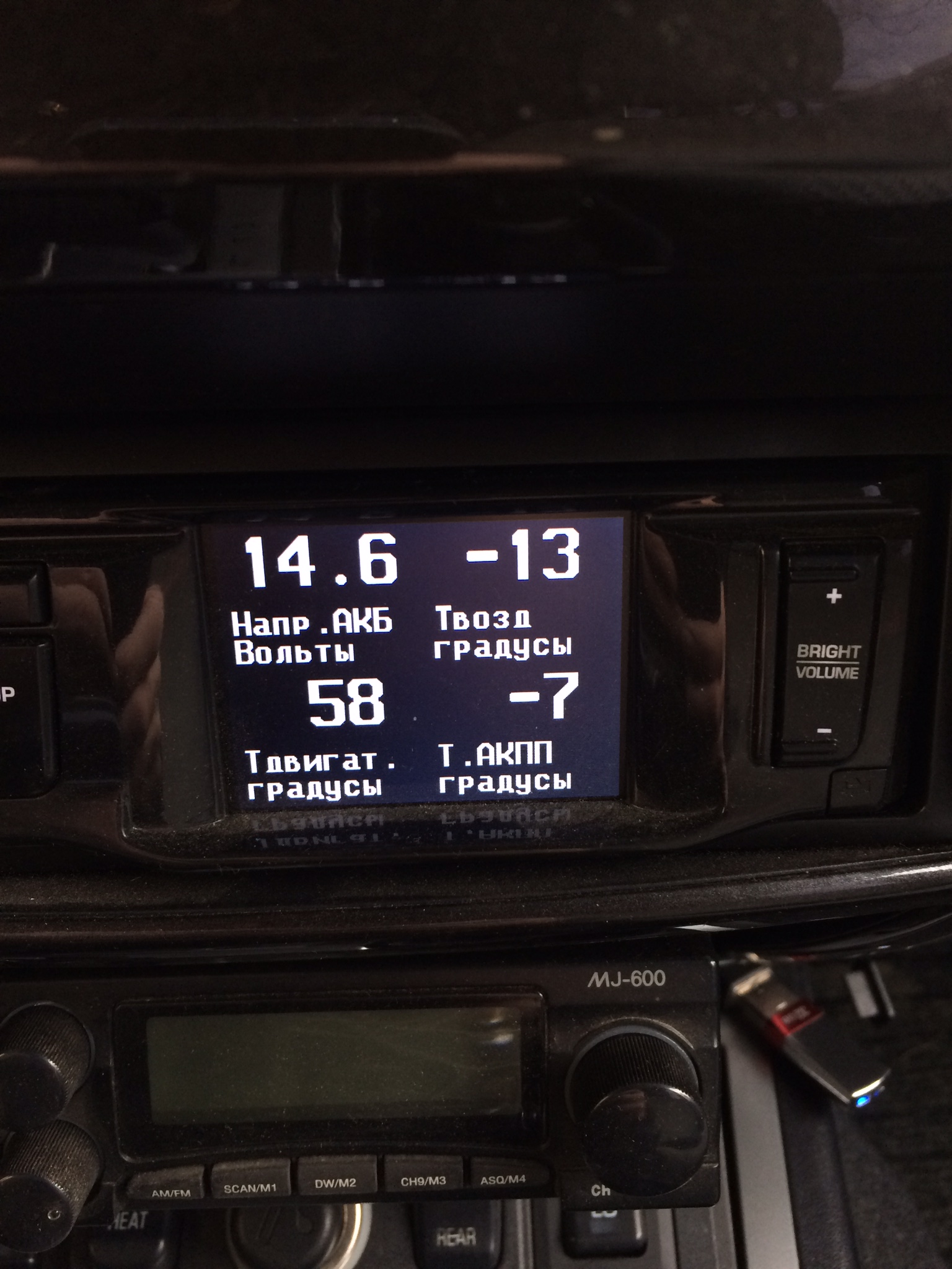

oasys писал(а):Сегодня попробовал вебасту, пока ковырялся с форсункой омывателя. ТТ 5кВт с выключенным климатом нагрел мотор с -3 до +40С за 16 минут. Температура по ELM327. Правда, вот чего я никак не могу понять - почему при запуске мотора температура не падает резко. Там же ведро холодного масла из картера всасывается.
С температуры -3 это несерьезно, прогревайте с более низкой температуры и она будет падать резко. С температуры -15 прогреваю, стрелка температуры стоит на третьем делении (почти посередине шкалы), как завожу мотор, стрелка сразу падает на одно деление. А при -25 легко может на два деления упасть. Увы в градусах не мерил...

Стрелка и у меня падает сильно, а вот температура по ELM - нет. Я уже этот вопрос задавал, сказали, что это два разных термодатчика в разных местах.

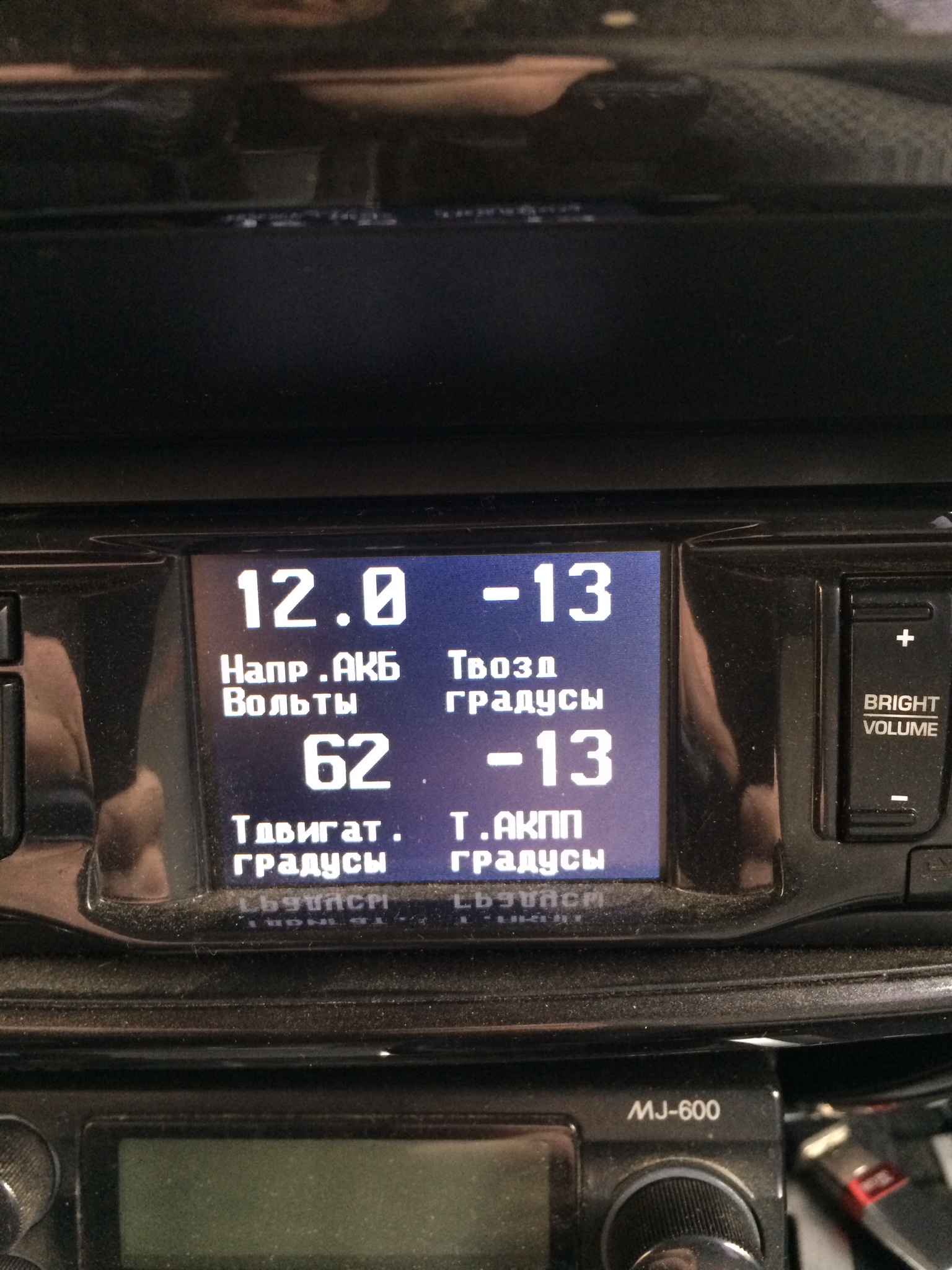

На 4 гр упала температура
