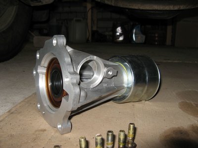

А у ховера СС-раздатка?vadim82 писал(а):Я про заменитель от ховера. Мицушный то не проблема номеров найти.
Кто что пишет про ховеровские...
Люфт хвостовика раздатки, есть аналог........

Ну вот пишут что его хвостовик встаёт на нашу рк.

Какая раздатка - хз, но хвостовик подходит к нашей СС, езжу на нем уже 3 года, проблем нет.Жипер писал(а):А у ховера СС-раздатка?

Коробка я так понимаю у вас в5мт1 и раздатка СС?de писал(а):Какая раздатка - хз, но хвостовик подходит к нашей СС, езжу на нем уже 3 года, проблем нет.Жипер писал(а):А у ховера СС-раздатка?
Вот можно номером этого хвостовика?
9О22818172
9О22818172
- de
- Сообщения: 3993
- Зарегистрирован: 28 мар 2008, 06:00
- Откуда: Йошкар-Ола [12]
- Благодарил (а): 14 раз
- Поблагодарили: 67 раз
Re: Люфт хвостовика раздатки, есть аналог........
Коробка и раздатка - да, такие.
Номер SC1802320, он в этой теме повторялся неоднократно.

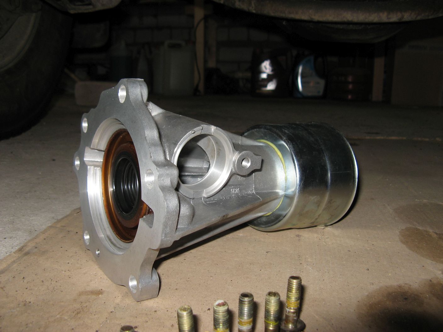

Я ховерский хвостовик и пыльник поставил на свой парттайм - ходит норм. Сальники мицу оригинал, как советовал de. Позже пришёл пипец цепи, Юра подогнал СС. Руки до замены не дошли ПТ на СС, визуально хвостовик и пыльник на СС те же. Качество литья ховера на 3, но плоскости хорошие.

Да вроде неплохое качество. Ты бы видел литье кронштейна вентилятора, который мне пришел из штатов. Причем это был оригинальный Aisin. Но - ходит без проблем много лет.Fil писал(а):Качество литья ховера на 3, но плоскости хорошие.

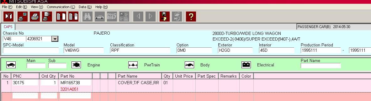

Подскажите на такую машину и с такими кат. номерами хвостовика: MB896575 / 3201A051 / MR165738 от ховера SC-1802320 подойдёт? А то всю тему прочитал, так и не нашёл привязки ховеровского к какому нибудь номеру на наших. Только к описанию машины. От Ховера сейчас тоже около 6000 стоит, дорогой эксперимент однако
Или скиньте вин кому подошёл, я выложу кат. номера, что бы люди не мучились с подбором.
