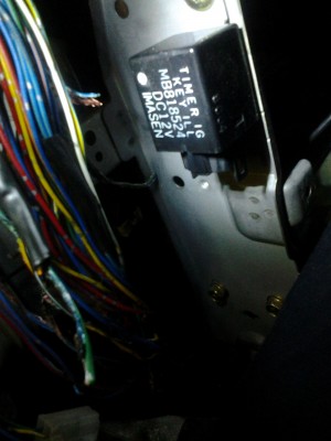

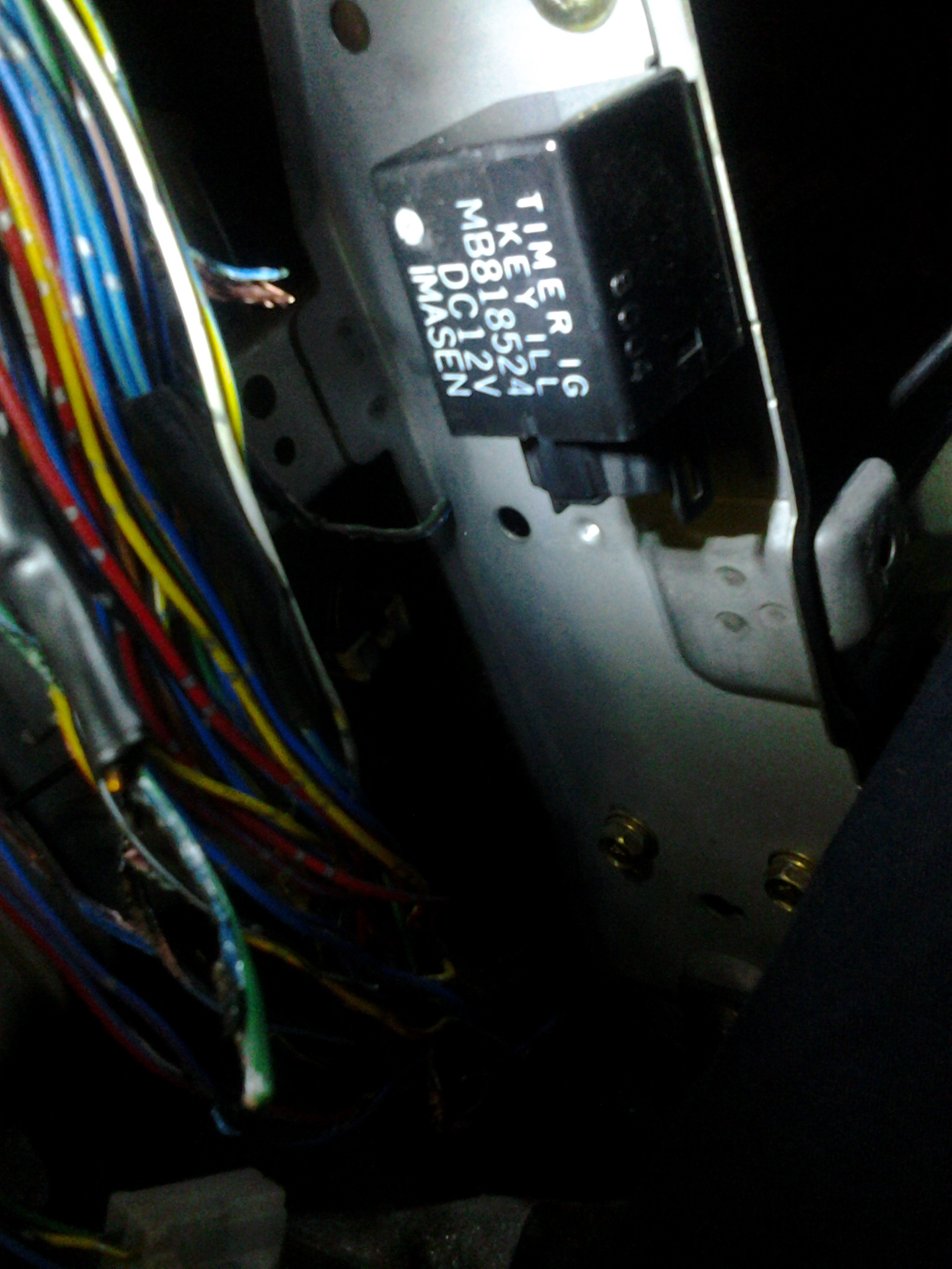

Всем здравствуйте!
Что это за реле? За что отвечает? Где на схеме?
Установлено слева на центральной консоли чуть ниже климат-контроля.
Машин в подписи, японец.

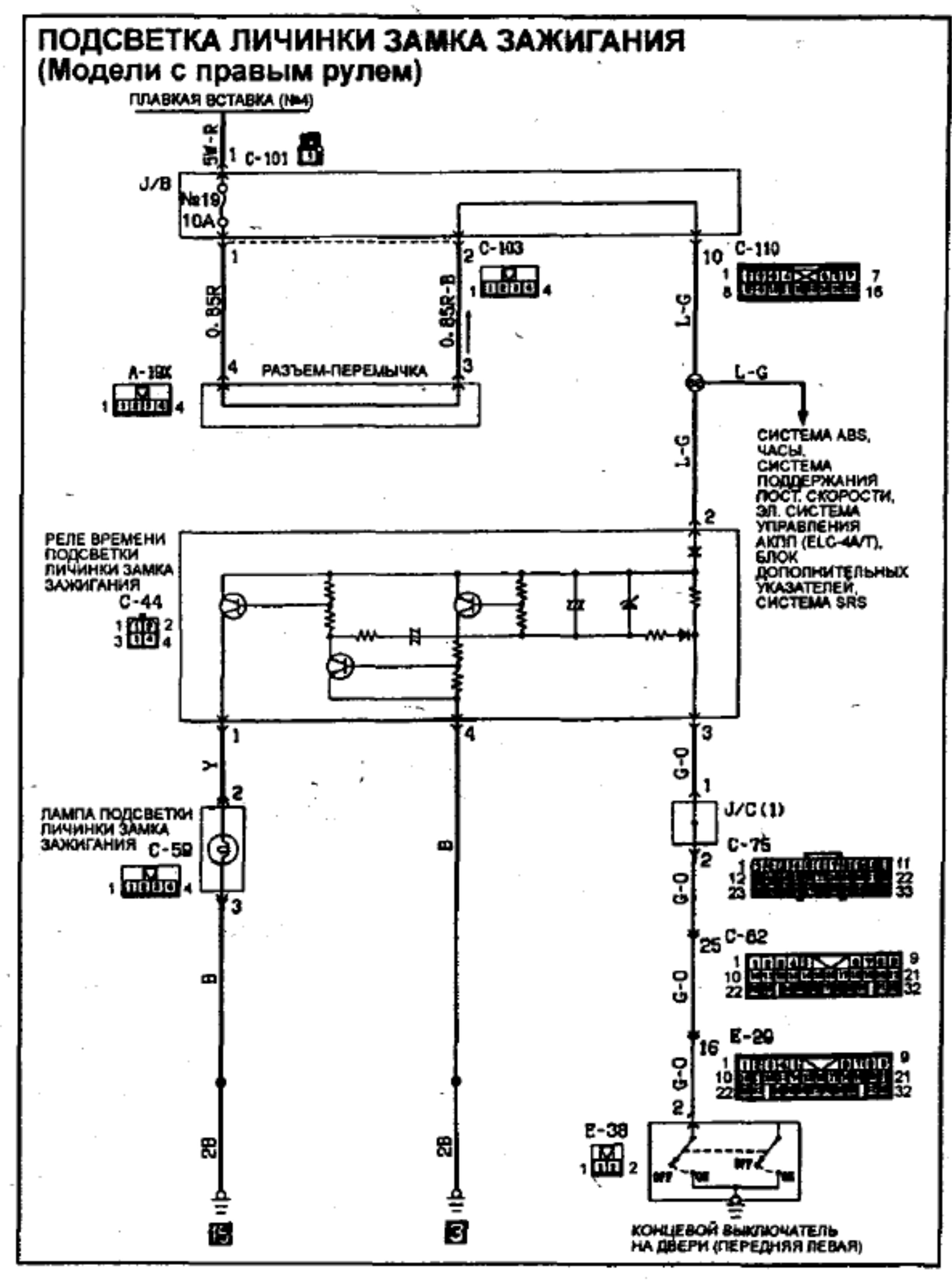

k2e писал(а):Всем здравствуйте!
Оно, нее?
