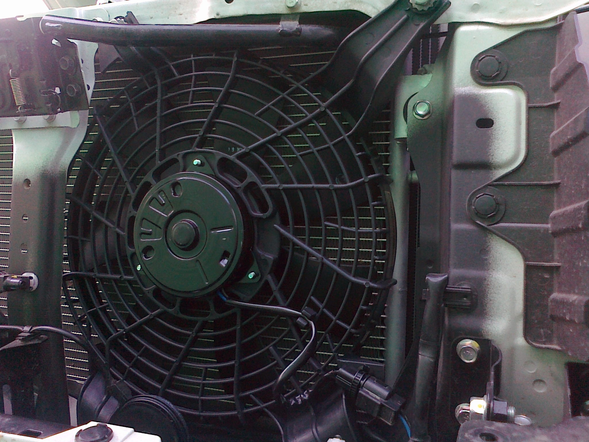

makaron писал(а):Поставил сегодня вентилятор Sailing, заказывал в экзисте за 5300
Тоже купил такой... Завтра хочу вонзить.
Камрад, проблемы с перепутанной полюсовкой в разъеме, как кто-то в этой ветке постил, не было?
Вот и посмотрим кто живучее окажется) Я не стал его заказывать, разница в цене около 1500, зато в моём варианте дания известный производитель радиаторов вентиляторов и тд, а этот китай, даже сам продавец не может сказать, где их сделали.

Про полюса перевёрнутые писали здеся.Поискай.Но,по-моему, тама всё лечение сводилось к обычной перемене проводьев в разъёме.

Вот и у меня сегодня появился пропеллер, кондей стал холодить как ураган)

Вонзил. Работает, дует в нужную сторону :) Пока это все, что от него требуется. Сдохнет - разорюсь на Denso.
