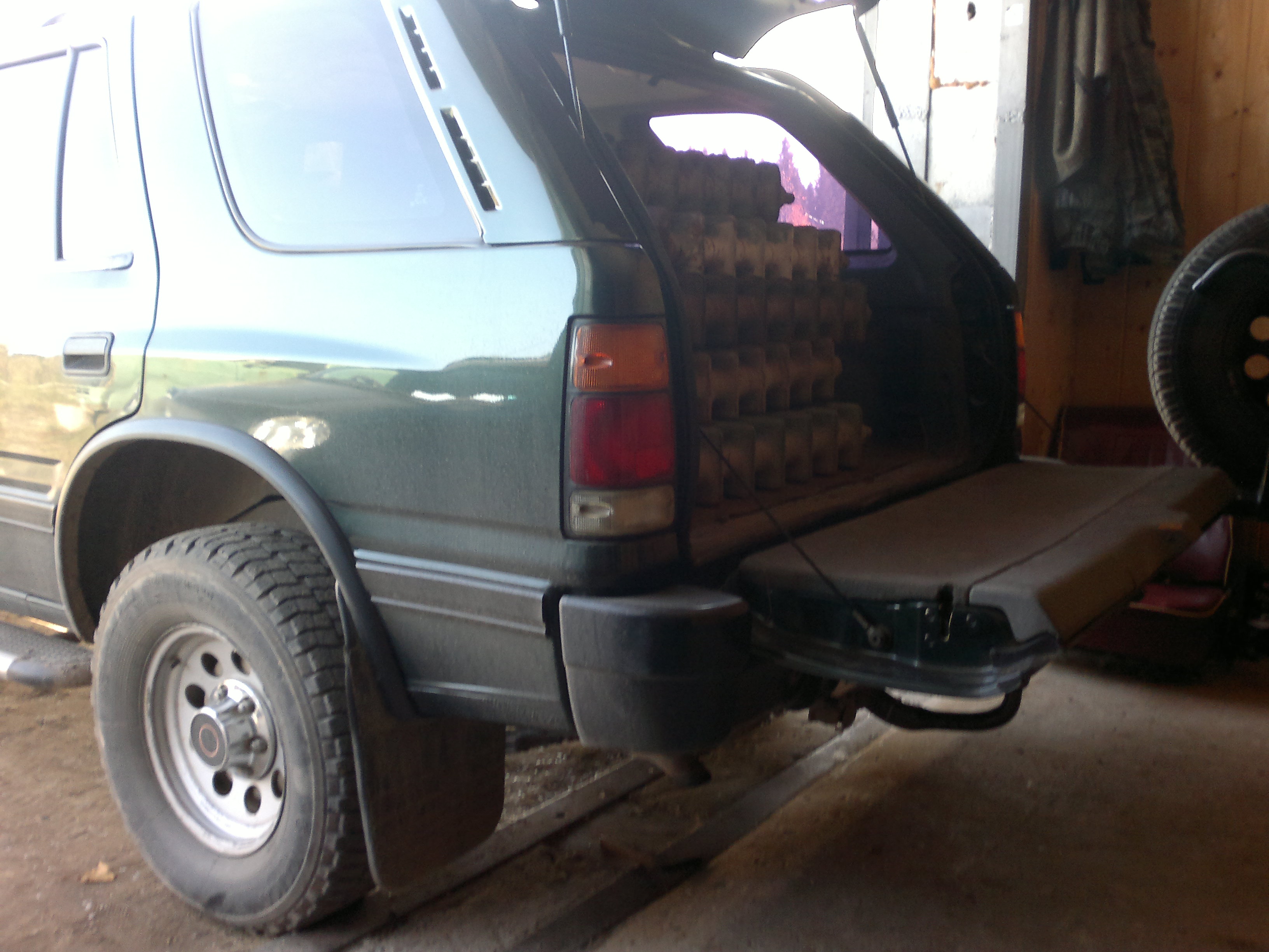

Тему прочитал. Решение принято. Однозначно буду ставить себе (и не только) доп. пружины от Оки. Ранее уже вкорячивал на Фронтеру в дополнение к родным рессорам пружины от ТАЗа- ощущения только положительные. Грузоподъемность увеличилась (возил 15 человек разом!) и комфорт не изменился.
Колхоз - дело добровольное!
