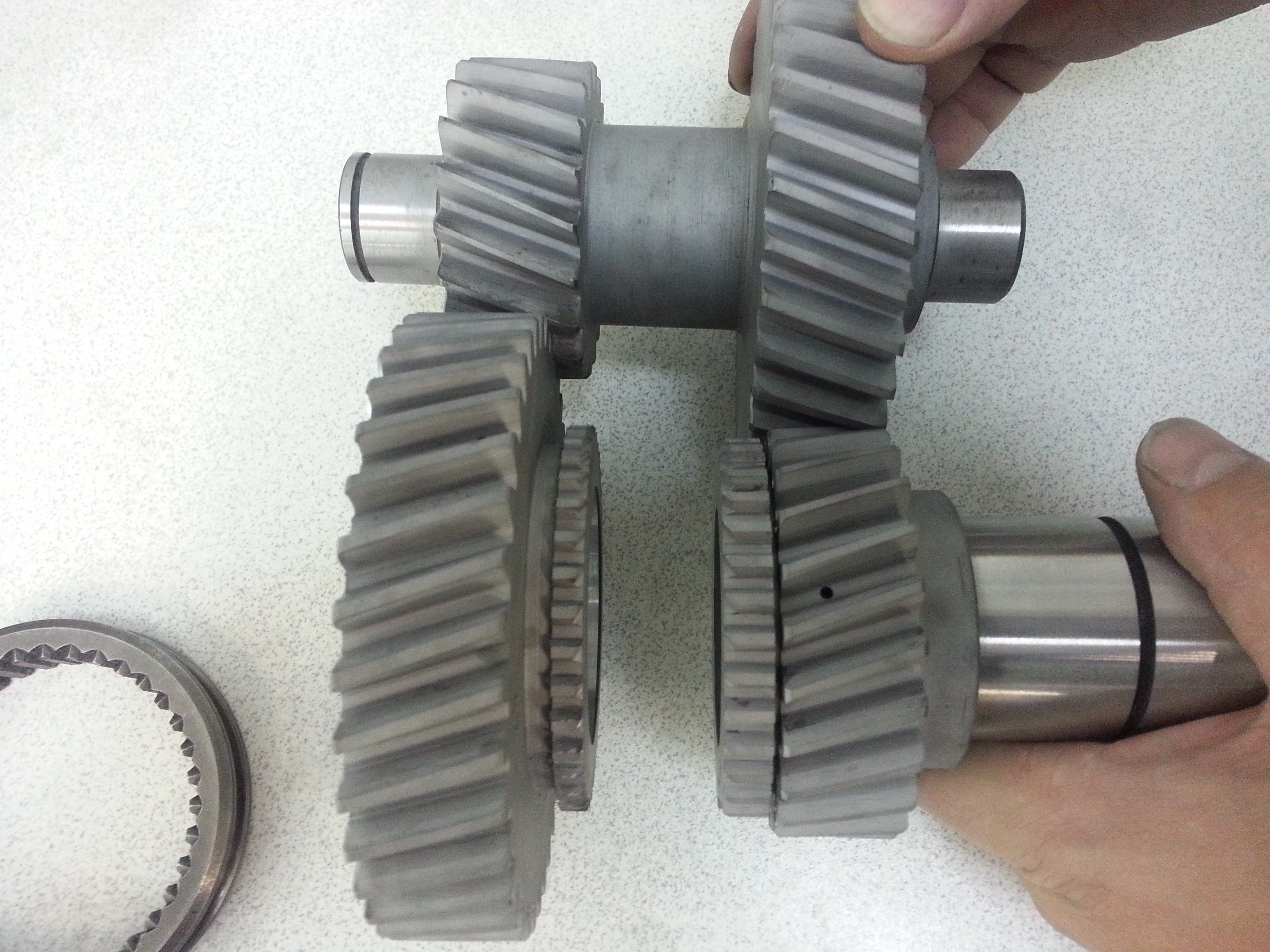

Вести с полей: кит выточен, выточен в одном-пробном варианте. Сделан с изменениями и дополнениями в конструкции , но изготовлен с недочетами, об этом был разговор с изгоиовителями , они готовы исправлять. Так что в ближайшее время пробник будет отправлен на тестовые испвтания , после соберем список недочетов и замечаний и отдаем на изготовление конечного варианта КИТ-а. Всем удачи.

Все , комплект отправлен Саше, держим пальцы скрещеными, ждем испытаний.

Краткий отчёт:
Во первых огромное спасибо ребятам за работу.
Качество на вид и ощупь, достойно.
Перед установкой сделал фаску на ведущей шестерне чтоб при установке не повредить сальник АКПП.
Установка шестерен трудностей не вызвала, всё встало штатно, и все режимы переключались от руки без усилий.
Установка раздатки на машину, тоже в штатном режиме, ничего интересного.
Движение на прямой передаче как обычно, шумов нет.
Движение на пониженной.......... Прикольно. Присутствует шум тролейбуса, что на ускорении что на сбросе.
Но в принципе не напрягает.
Что виновато, профиль зуба или качество обработки, пусть смотрят на заводе.
Хотя повторяю, напряга нет, как на классике при движении задним ходом.
Проехал на пониженной всего метров 500 и то по асфальту, по прямой.
Включается и выключается без проблем, как описано в мануале.
Машину на пониженной нужно удерживать более сильнее нажимая на тормоз.
Погонять на пониженной не получится, так как обороты 2800, скорость 40 км/ч, передача четвёртая.
Думаю можно отключить датчик пониженной чтоб АКПП включала пятую
Но это всё таки не для гонок.
ПС В выходные покатаю и по трассе и по бездору слегка, чтоб иметь понятие.
ПСС Это стала другая машина, не митцу......
Ещё раз Огромное спасибо.
