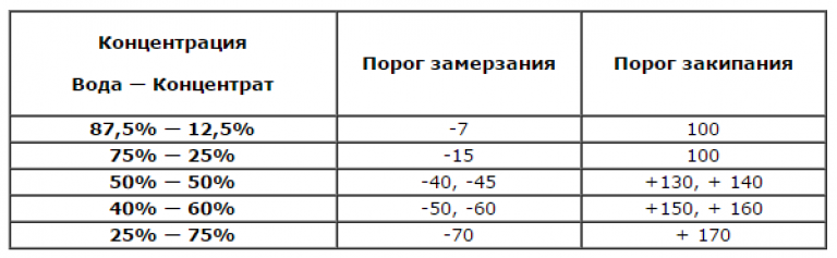

Маленькая только температура замерзания. И пишут что может быть как концентрат, так и готовый
У нас то в Усть-Илимске морозы по -40-45 в городе не редкость. А если в городе -45, то ж в тайге под все -60

Почитай всю тему, тут есть номера хороших антифризов. Как разбавлять дистилированной водой
И на банке должно быть. Плотность меряется копеечным ареометром.
