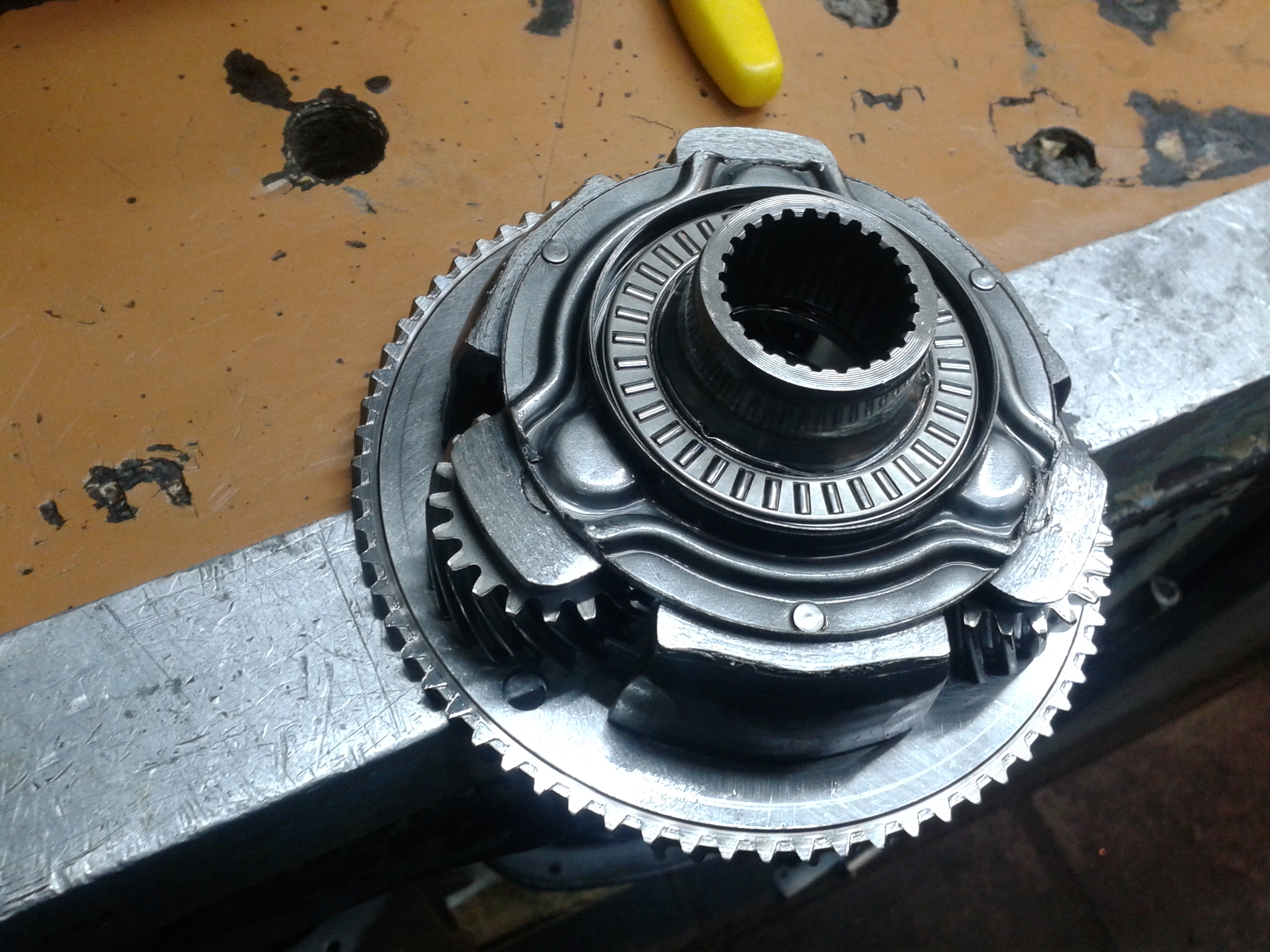

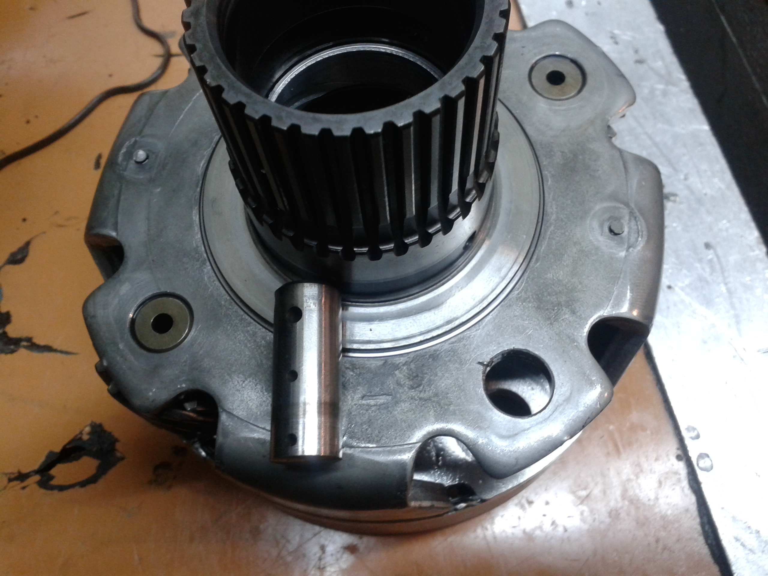

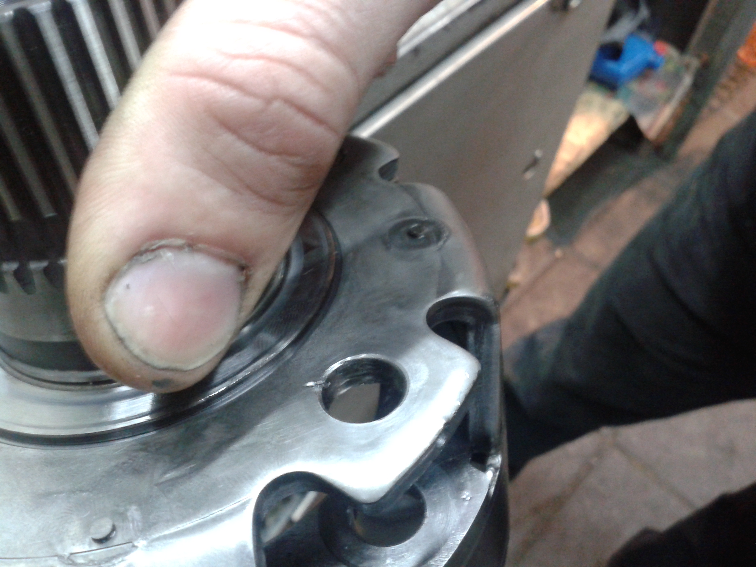

Дополню ZILLA. Планетарка ебен...ть.( Нет. сначала стужка при смене масла 130тыс.км. При 140тыс.км. выдавливает сальник АКПП). Эвакуатор и т.д.
Раньше ездил только на механике( Опыта по акпп не было(теперь есть)).
Как было, (При обгоне крутанул двигатель до 5000тыс. обор., Сзади "дым- коромыслом"(думал пробило прокладку( решено давить гашетку дальше, пока не полезет вверх темп. двигателя., А, фигу ( стали пропадать передачи)), ушло масло из коробки.
Итог, выдавило передний сальник АКПП.
Решено вскрыть кробку с деффектовкой з.ч.
Итог (планетарка нафиг, остальное (фрикционы, диски,целое)).
Махнул при ремонте АКПП (фрикционы и диски).
Ремонт АКПП, как тут пишут(рука-лицо).
По планетарке( палец выбит, посадочное место разбито).
