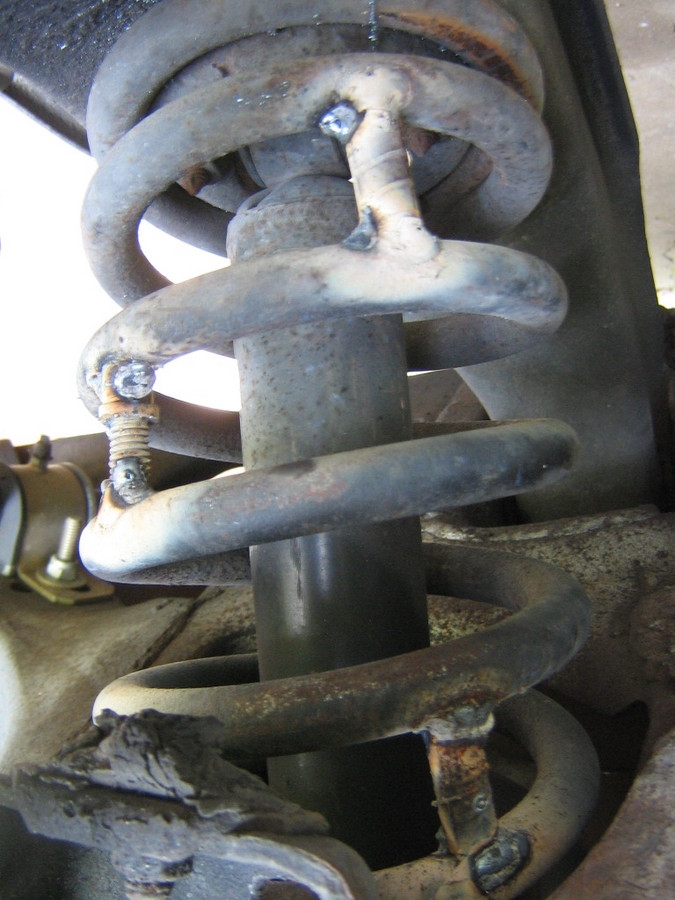

а МШУ с Жипером усерались, что с независимой ни хрена не сделаешь...... а тут вон как прогрессивка)))))
8(9О3)156 ТРИ ВОСЭМ 65

Нееее,ну на пендосих сайтах есть с подобным функционалом отливки из дюральки,которые вкручиваются между витков прутка.....но там Адин,на пружину ::-D:
вообще конструктив с з-мя прутками хромает....по проще : нуно вывесить коляску и на штоке аморта шайбу приварить,чтоб до конца не складывался ::-D:

Смайлик писал(а)::*THANK*: Свят, зачёт, так я ещё не ржал ::-D: ..... надо принять на вооружение :*THUMBS UP*:
Кстати,если на пружине "серануть " сваркой,как новые точки на фотке,то как правило пружина не теряет своих хар-к....но если присмотреться к фотке,то там обрезаные шпильки М12 были обварены с норм.прогревом по прутку пружины- вот это точно Езда пружине ::-D:
ЗЫ и при увеличение фоток,можно сказать,что чел серил на парах углекислоты ::-D:
