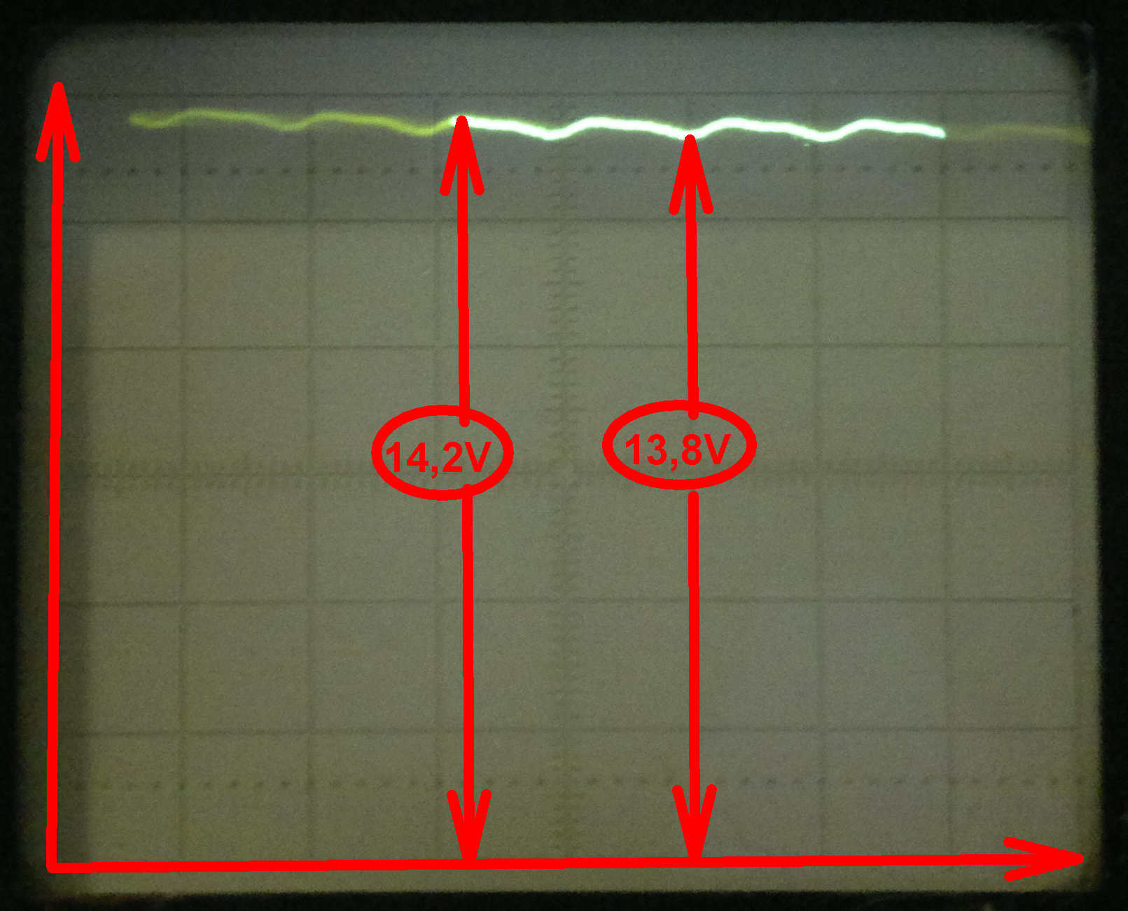

megranny писал(а):Подключил опять осциллоскоп,но ни хвига не изменилосЯ :*SCRATCH*:
Точтака же,как и прошлая картинка
Сегодня ещё и вой появился,когда газ начинаешь прибавлять,на х.х. нету.
Такой звук был в тазиковые времена,когда гена на шестёрке помер.Не помню только,что было?Диоды или обмотка?
Кста,нуно было и на оборотах посмотреть картинку.Ступил чё-то :*WALL*: Исправлюсь :mrgreen:
Попробуйте увеличить период и кривая станет как положено...в данном случае не вижу проблем с генератором...
Присутствие фона может значить, что плохая масса или конденсатор (если он есть).

liss1975 писал(а):Попробуйте увеличить период и кривая станет как положено...в данном случае не вижу проблем с генератором...
А и правда, megranny, какое у тебя разрешение по вертикали стоит? Сколько вольт на см? Там внизу на осциллографе есть крутилка с делениями как раз в/см. А еще есть переключатель закрытый/открытый вход. Нам нужен открытый - для постоянного тока.
Период, бог с ним. Важно знать амплитуду этих пиков(волн).

MAVR64 писал(а):... Нам нужен открытый - для постоянного тока...
А я меряю по переменке :*SCRATCH*:
liss1975 писал(а):...Присутствие фона может значить, что плохая масса или конденсатор (если он есть).
Фон в гараже очень сильный,что есть-то есть.Шланг бесконденсаторный пользовал,прямой.
КАроче,парни,всё наоборот типа сделал?Бум повторить :mrgreen:
Ещё какие особые условия измерения могет быть кто советнет? :*SCRATCH*:

Пытался щас нарисовать правильную энцефаосциллограмму. Не смог :*DRINK*: :*PARDON*:
Короче. Нужно видеть линию при напряжении 0в, напряжении АКБ при выкл движке, напряжение с гены. При одном и том же масштабе по вертикали. Масштаб нужен 2-5в/см.

MAVR64 писал(а):... Короче... При одном и том же масштабе по вертикали. Масштаб нужен 2-5в/см.
КАроче :mrgreen:
Вчера покурил инструкцию по калибровке девайса,также побывал на форумах авто-радио-любителей :*SCRATCH*:
Сёдни прогрел...не,не двигатель-осциллоскоп,откалибровал и получил вот таку энцефалограмму ::-D:
К сожалению не смог стабилизировать картинку на большем значении длительности(чтобы сфотать)
Но,думаю,и так мона сделать вывод,что пациент скорее жив,а? :?: :mrgreen:
Но всё-таки надо будет делать на ходу и под различной нагрузкой.Данный девайс предполагае питание от АКБ (12-15V)/
Так что сделать шланги и вуперёд :*ROFL*:

Поздравляю ::-D:
Как и сказал ранее что все ок с генератором...

liss1975 писал(а): Поздравляю ::-D:
Дык спасибо! ::-D:
Но червячок гложет.Насчет очень не регулярных,но всё-таки провалов по напруге.Надо буде на ходу потестить. :*SCRATCH*:
Ещё почерпнул,пока шарился по форумам-с помощью осциллоскопа,подключив его к ДПКВ,мона очнеплохо оттестить работу двига,

liss1975 писал(а):Как и сказал ранее что все ок с генератором...
С диодами уже точно все нормально. Наверное, уровень напряжения мог бы быть и повыше, до 15 в пиках. Хотя, если аккумулятор заряжен, может и все нормально. Под нагрузкой проверь на прогретом движке. Ближний + печка, ниже 13.5в не должно падать на ХХ.
А, провалы на картинке они должны быть. Это пульсации сглаженного переменного напряжения от гены.

MAVR64 писал(а):...Хотя, если аккумулятор заряжен, может и все нормально. Под нагрузкой проверь на прогретом движке. Ближний + печка, ниже 13.5в не должно падать на ХХ...
Да,аккумы подзарядил накануне,пока был невыездным :mrgreen: ,А нсчёт нагрузки,в книгах советуют это всё дело на оборотах,отличных от х.х. проверять.
Вот и хочу на ходу проверить,благо у осцилла есть возможность от АКБ запитаться.Шланг подлиньше сделать,чтоб из салона кинуть и мониторить на ходу. :*THUMBS UP*:

MAVR64 писал(а):...А, провалы на картинке они должны быть. Это пульсации сглаженного переменного напряжения от гены.
А и не про эти я провалы.Эти по делу.А провалы до 12,9-13,0V.На х.х. их нету :*SCRATCH*:
