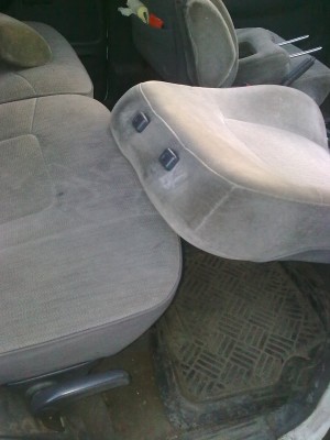

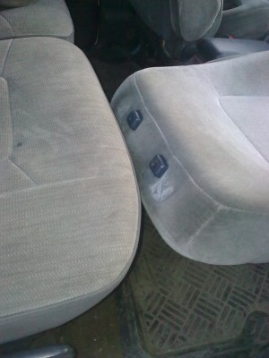

А вот теперь вам вопрос...поскольку мнения расходяться.
Правое пассажирское сидение спереди. Ложиться внахлёст. У некоторых полностью. П О Ч Е М У?
(у меня внахлест) Сразу дополню, вперёд дальше идти стопор снизу не даёт.

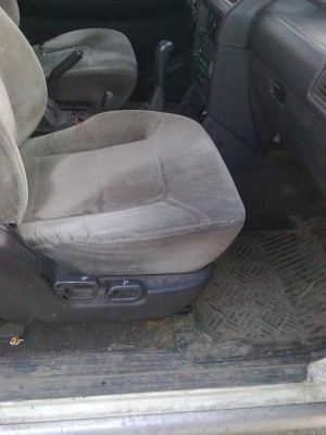

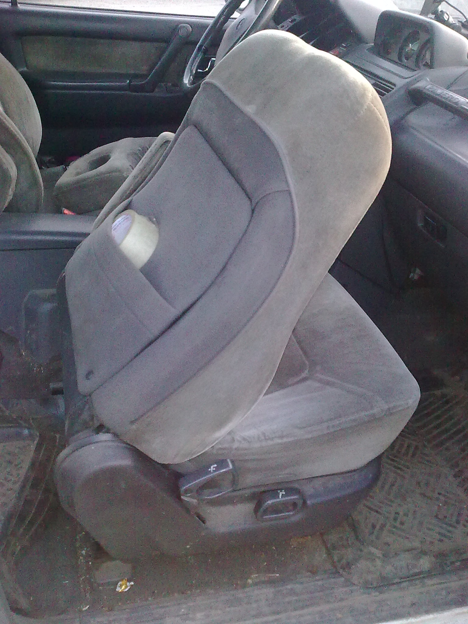

У меня вот так двигается и складывается. Дальше не идет..

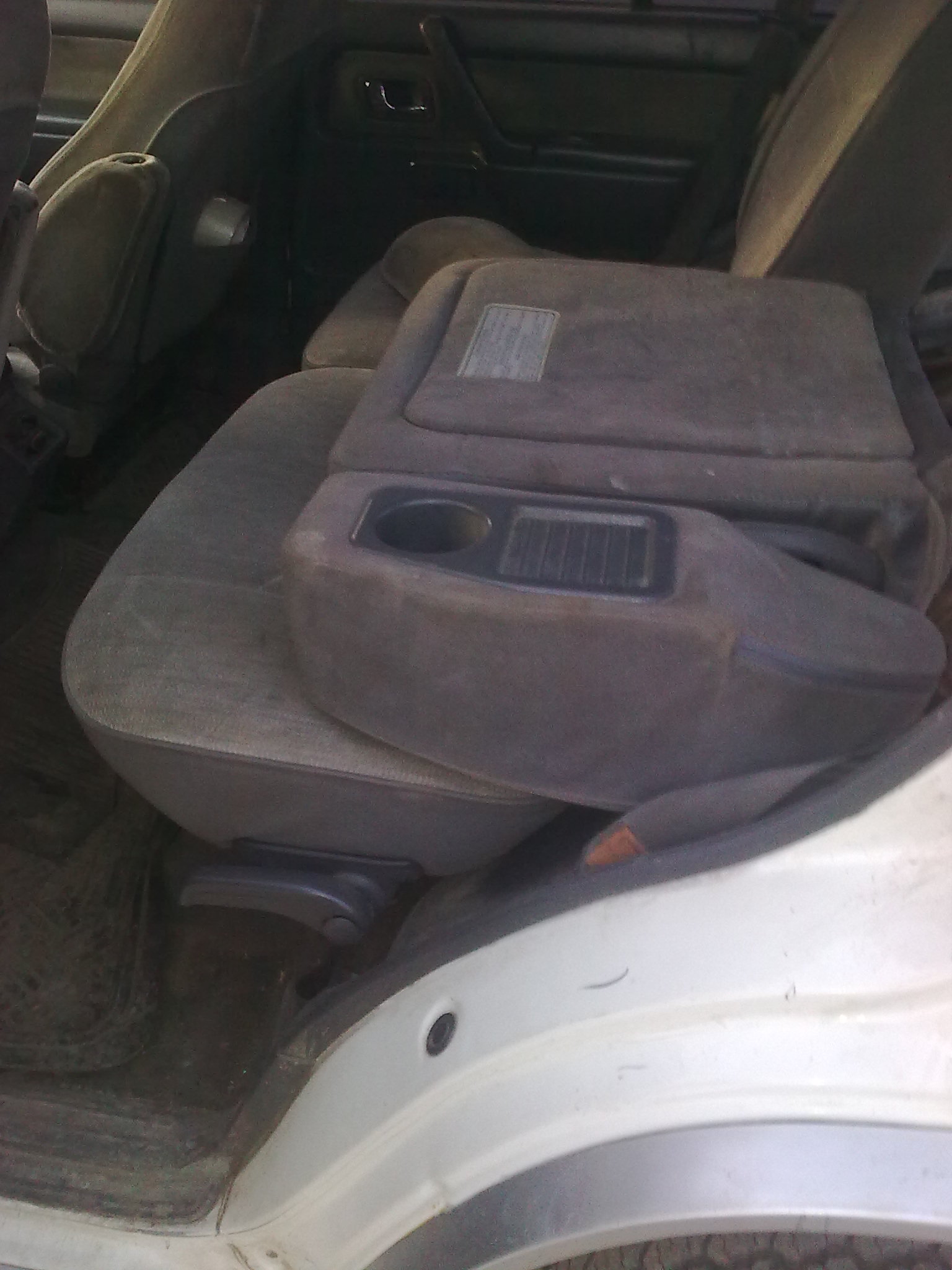

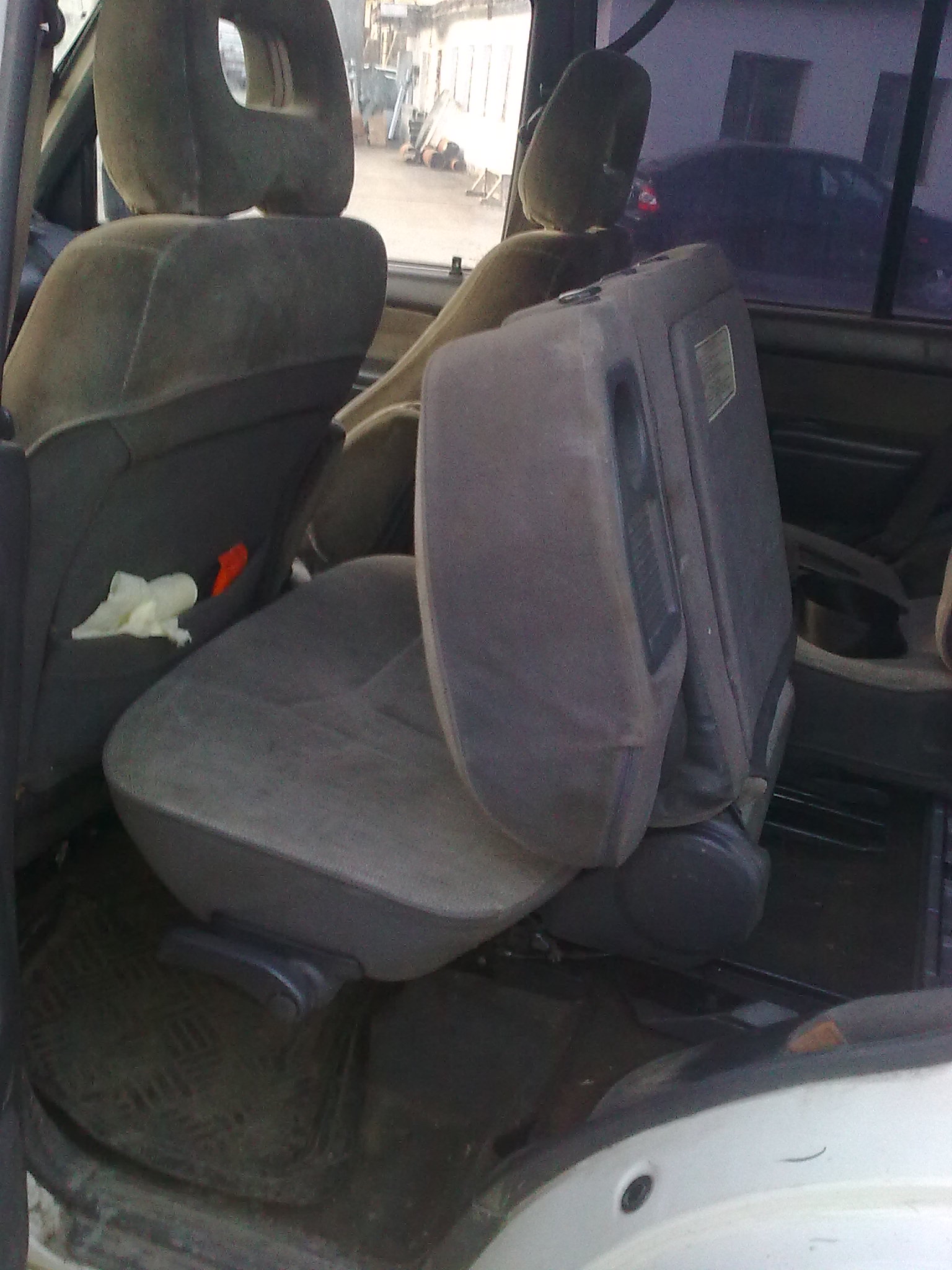

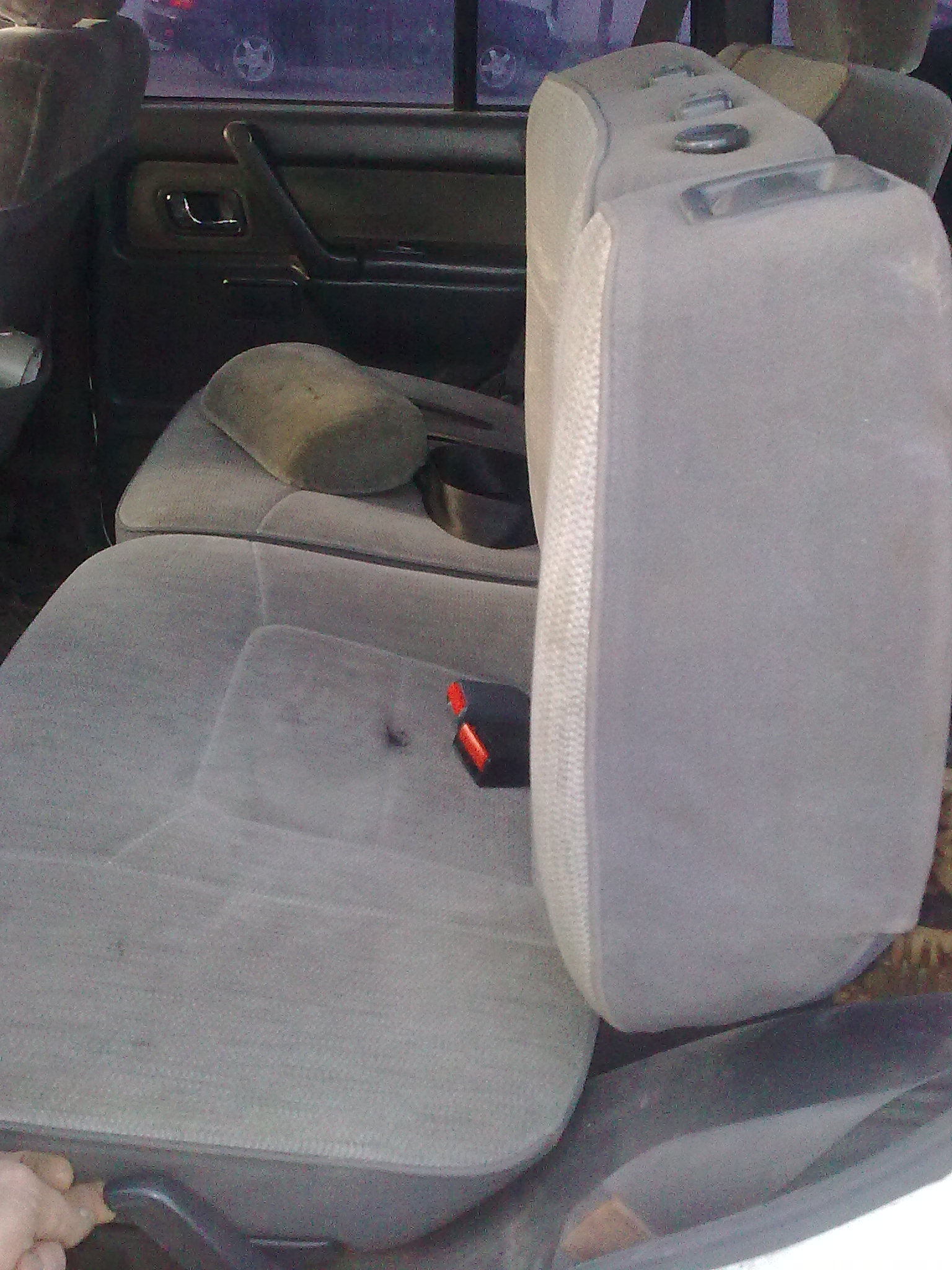

Итак, все по порядку, как и обещал, при подготовке к завтрашним покатушкам нафотал салон.
С третьим рядом, надеюсь, проблем нет. Разбираемся с двумя оставшимися.

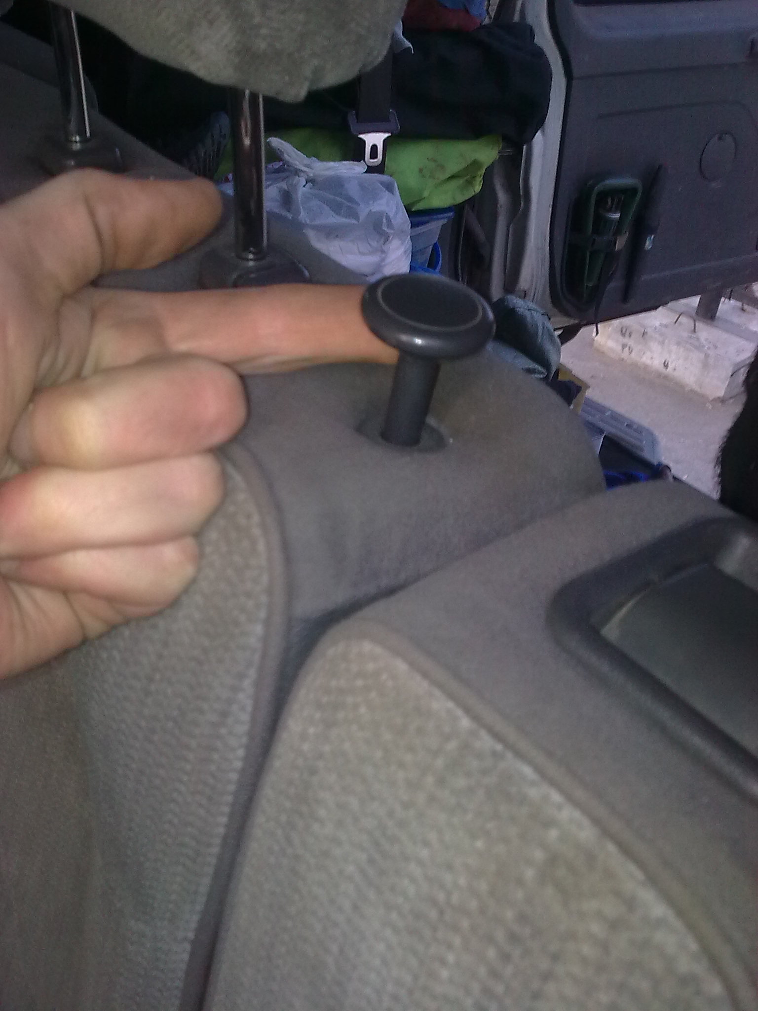

Для складывания второго ряда с целью увеличения обьема багажника тянем вверх эту пипку и наклоняем спинку полностью. У кого диван цельный сзади надо еще хлястики-веревочки назад потянуть, если закисли, то один из багажника тянет, а второй стоя сбоку видуху вниз качает.

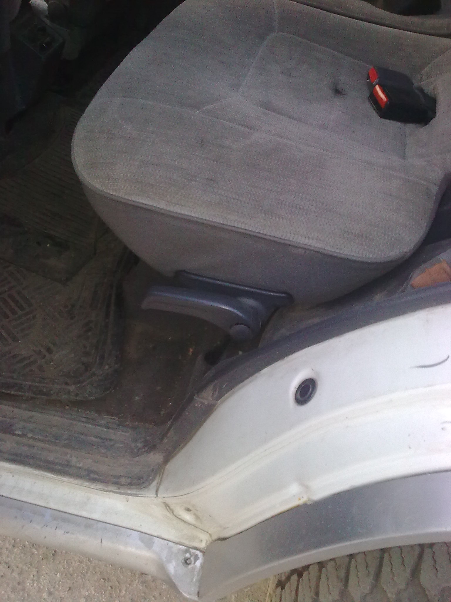

В раздельном варианте как только спинку вниз опустили, щелчек и можно свю сидуху поднимать. Она сама на стопор встанет (на фото видно), чтоб вернуть - нада педальку стопора вверх приподнять.
Ставим кресло "на место" и ПОЛНОСТЬЮ поднимаем спинку.

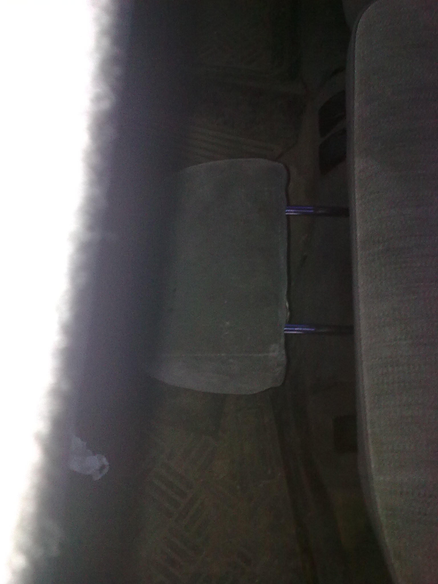

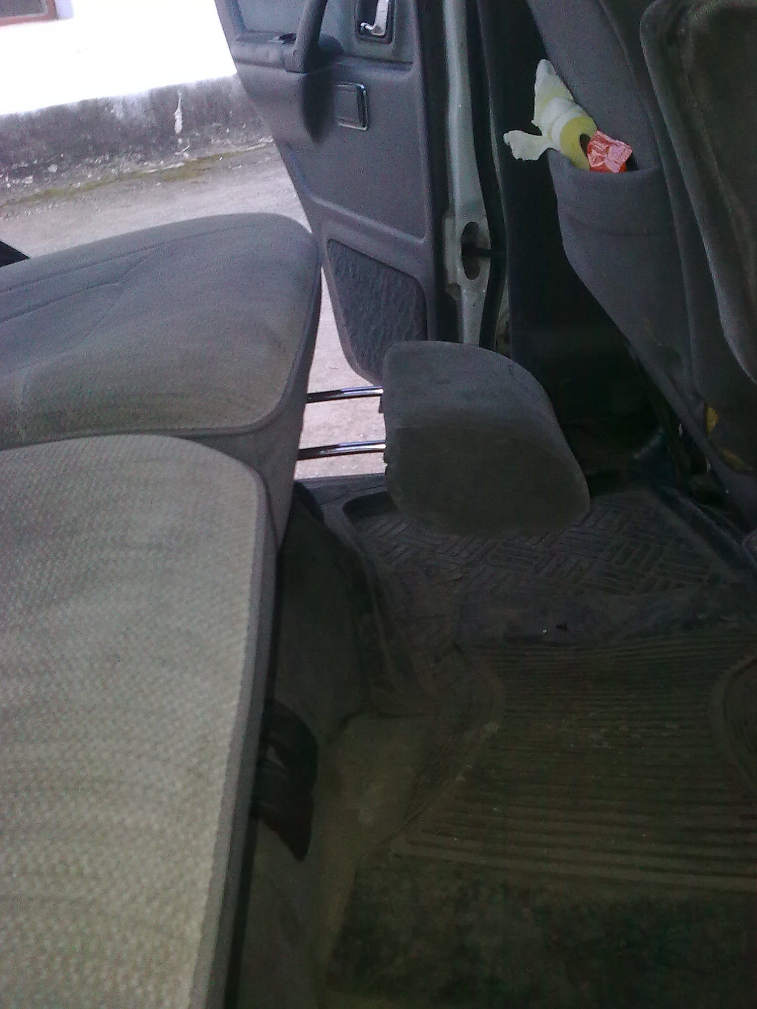

Теперь раскладываем. Сначала уберем мешающие подголовники, там у них место предусмотрено. Тянем вверх боковой рычажок (на сплошной сидухе он еще дублируется педалькой сзади). Опускаем вперед спинку (как на фото) и двигаем вручную все кресло вперед. потом спинку назад, поднимаем рычажок опять и опускаем спинку до конца назад. Все, с задними разобрались, А еще, Вместе обе трансформации неработают, либо от рычага, либо от бобышки, если что-то неработает, значит сидуха не приведена "в нейтраль".

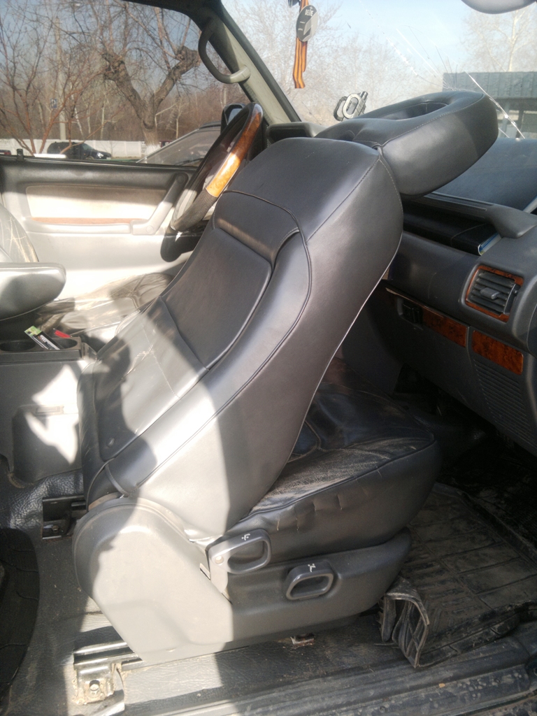

Теперь передние. Тянем внутрь переднюю скобу - кресло отьезжает вперед, тянем заднюю скобу, спинка приходит в движение и ее можно опустить, но в этом случае она ложиться "внахлест". Возвращаем сиденье в исходное. Теперь наоборот, сначала вверх задний рычаг и спинку до упора вперед, теперь само сиденье можно подвинуть вперед по самое немагу, и потом "роняем" спинку, она становится вровень.
как то так
