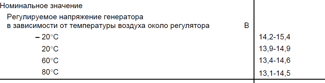

Все же на горячую должно быть 14.4 с небольшими расхождениями.ВИЙ писал(а):Прогревается быстро. Со стоянки выезжаю уже при 60-70СSNOOPER писал(а): А с прогревом что происходит?????
А вот тут, в движении, на почти прогретом авто (плюс еще включеный свет), да! Напруга на холостых начинает падать какое то время. Хорошо видно на светофорах - остановился и 13,2 - 13,5. Поехал - и 14,8-15,1
Но в процессе прогрева, на стоянке, напруга 14,8-15,1
А вот 13.2 как-то непонятно.
Вам надо взять мультиметр и замерить напряжение именно на клеммах АКБ.
4LO&GO! Wrangler JLU Rubicon

Возьмите мультиметр и измерьте на клеммах АКБ. На горячей авто это много.ВИЙ писал(а):У меня напруга стабилизируется на полностью прогретом авто. Вот тогда там уже в десятках расхождение идет. Т.е. на ходу 14,8, а на светофоре 14,7
Судя по базе у Вас стоит гена как и на спорте1 1800A008. Значит для неё должно быть справделиво руководство что у меня есть.

Ну я привожу цифры для зимнего периода. Смотрю по таблице, примерно так и есть.
Интересно где регулятор находится? На гене? Если так, то как раз он прогревается не быстро, учитывая мои короткие городские поездки. А по трассе обдувается встречным потоком (я никогда не закрываю радиатор зимой). Вот и получаются зимние значения напруги(которые я наблюдаю по мультику) от 14,5 в относительно теплую погоду и 14,8-14,9 в морозы -20С и ниже.
Мультик я летом сравнивал с напругой на клеммах, показания были одинаковые. Проверю еще.
Спасибо за табличку. А то очень беспокоили показания мультика в 15,3-15,4В - было такое в -28 и ниже. )))
И предлагаю на "ты". ))) Сильно дискомфортно на "вы", да и неудобно при плотном общении )))

Re: Плохой запуск ниже -20, расход меня совсем расстроил.
Утром всегда смотрю напругу в момент запуска двигателя - мультик показывает это. Обычно в пределах 8.1-9 В
