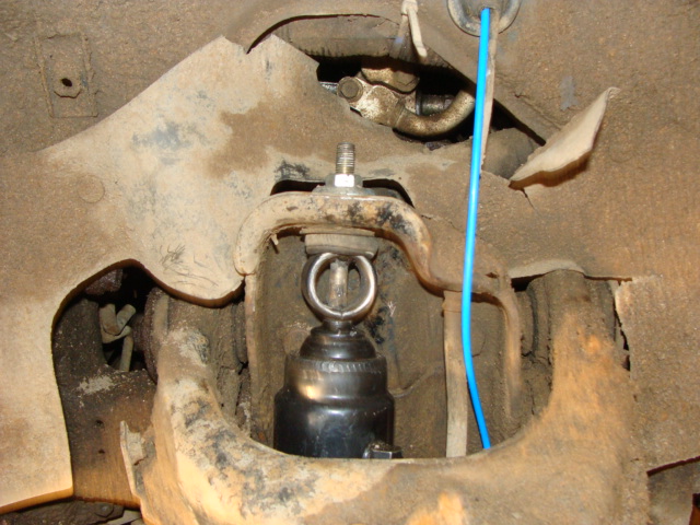

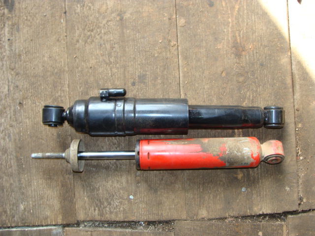

Итак...
Начал было собирать с переходником ухо-шток.
Крепление уха купил в НАШЕнском магазине (от чего не знаю, такое полусферой)
Не понравилось. Было принятое решение доставать резинку из верхнего уха амортизатора, сверлить в ухе отверстие 10 мм.
Туда шпильку (донором послужил японский блот М10 от раздатки) и все это дело приварить. Получилось красиво и удобней.
Собрал одну сторону, поставил под давлением 4 атм. До утра оставляю это мероприятие. Завтра продолжу.
Купил гофру от заднего амортика ВАЗ2108 - не подошла на передние. Гофра трется об шрус. Думаю назад подойдет - там амотрик толще.
А еще не понятно по конструктиву габриэлов. Зачем сверху выходит шток приваренный к уху ???
Мини фото-отчет:
Мини фото-отчет:

Я писал выше, что для переднего гофра от рулевой рейки ВАЗ-2109. Амортизатор и подушка работают отдельно.atas80 писал(а):

Что в итоге получилось у меня с передом:
Схема такая: Рессивер - осушитель - регулятор - клапан - тройник - амортизаторы.
Регулятор вот такой стоит в салоне в аккурат вмето прикуривателя под магнитолой и даже по цвету подошел.
Манометр был на 6 атм, заменил на 12.
Клапан как и хотел завел (пока) на Parking АКПП через реле.
Т.е при остановке авто давление восстанавливается само благодаря регулятору.
Но из-за конструкции клапана который при превышении давления на выходе больше чем на входе начинает перупускать.
Что сначало вызвало печальку, но потом это все ушло во благо.
Давление в основной магистрали всегда 10 атм. На регуляторе выставлено 8 атм.
Получается, что если я иду по трассе то все отлично, машина плотно плывет по трассе и давление в амортизаторах 8 атм.
Как только я съезжаю с трассы, в зависимости от колдоёбин, начинается превышение давления в амортизаторах более 10,5 атм и происходит сброс воздуха из них и рабочее давление амортизаторов падает само по себе и не сразу, а чем больше ям тем быстрее, падает до 5,5 - 6 атм. В следствии чего по нашим городским колдоёбинам становится передвигаться комфортней на мягкой уже подвеске. Как только авто остановилось давление само возвращается в нормальное положение в 8 атм. И все так по кругу.
На сегодня меня эта "адаптивная подвеска" вполне устраивает.
