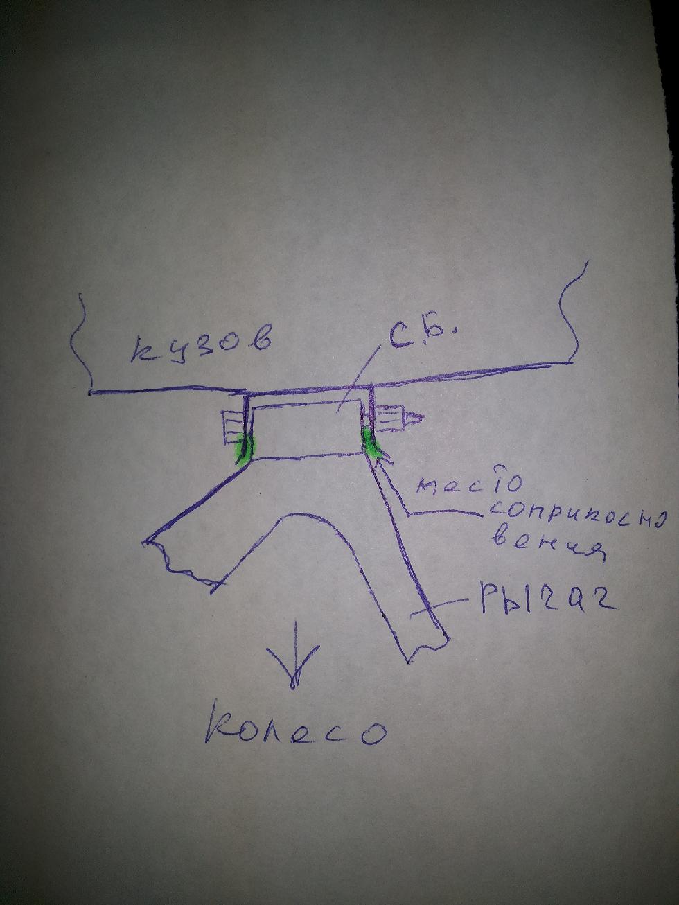

да все в норме, обратил внимание что салентблоки верхних рычагов немного натерли на их же креплениях, то есть там П оразное крепление в которое вставляется салентблок, так вот он в нормальном состоянии не касается краев крепления, но следы есть что в каком то из режимов касается, там метал как отшлифованный, блестит. Я вот и думаю что как то вся эта конструкция смещается и развал на короткое время меняется и появляется вибрация именно с передней подвески.

К слову скажу, у меня ситуация с сайлентблоками еще хуже чем у ВасVasiliiK писал(а):да все в норме, обратил внимание что салентблоки верхних рычагов немного натерли на их же креплениях, то есть там П оразное крепление в которое вставляется салентблок, так вот он в нормальном состоянии не касается краев крепления, но следы есть что в каком то из режимов касается, там метал как отшлифованный, блестит. Я вот и думаю что как то вся эта конструкция смещается и развал на короткое время меняется и появляется вибрация именно с передней подвески.
