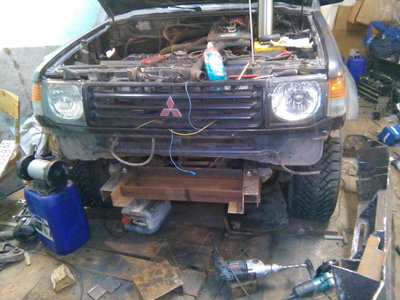

Чёт все панику наводят по этому поводу. Я тока лифтанулся и бампер порезал (был аццкий отвал), а тут чёт драйв ваще бомбит темами про джипы-железо-калёса, обидно будет, если после выезда с гаража начнётся жаппЭ из-за бампера и лифта

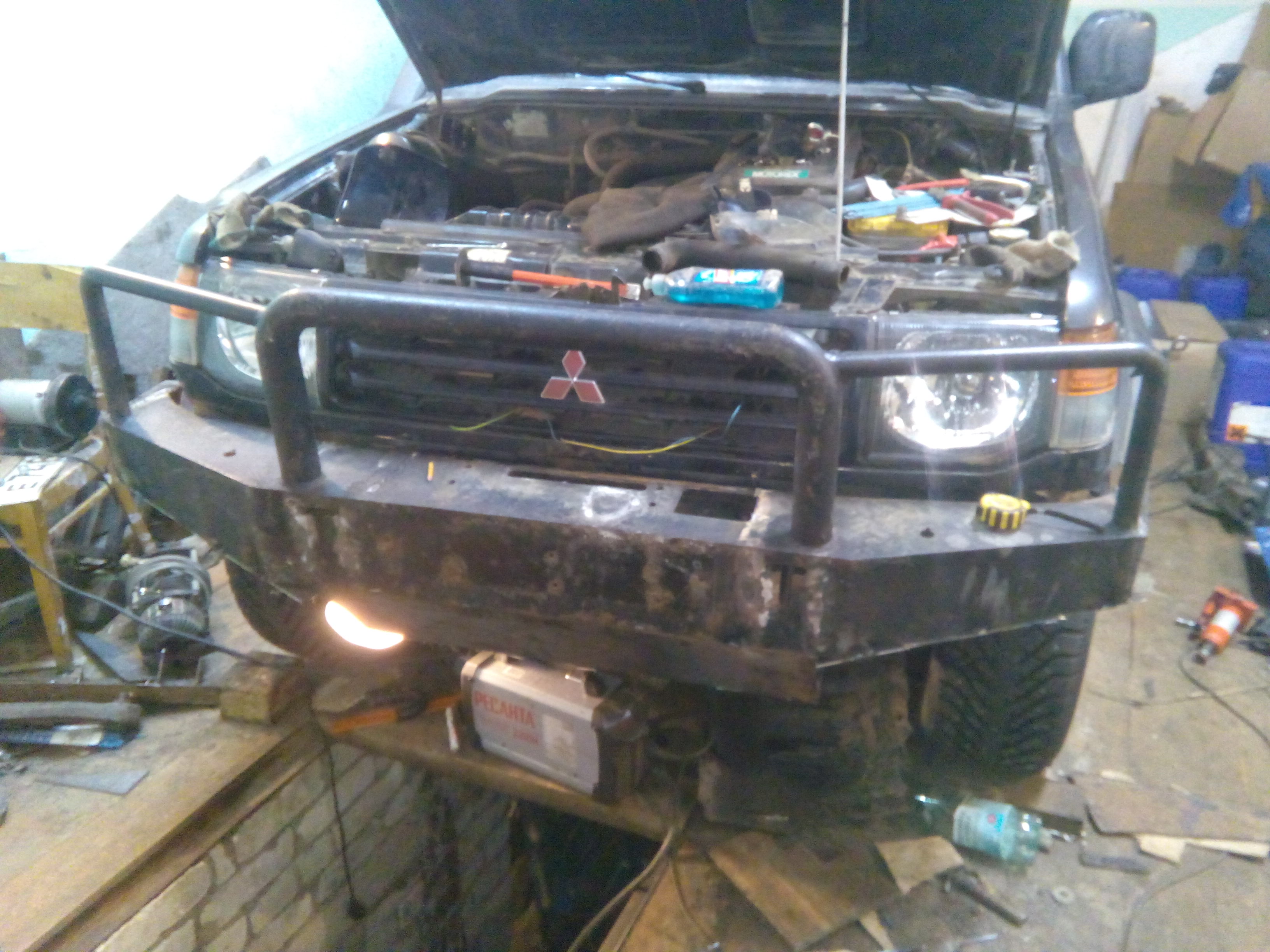

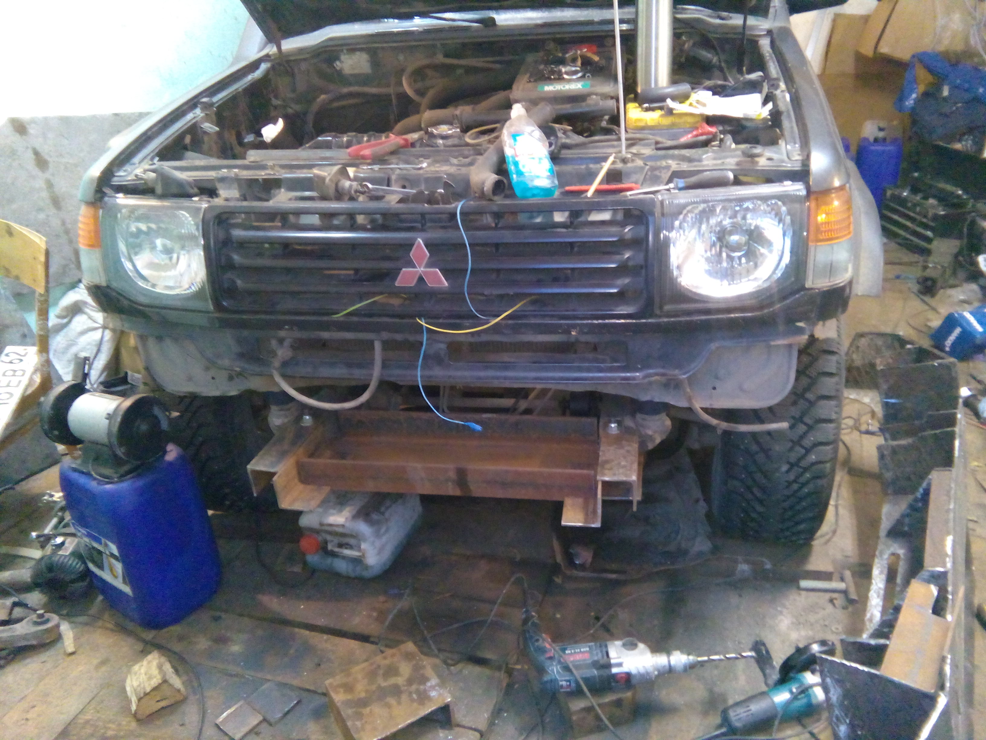

Лучше скажи, что у меня в бампере не так, ну не считая сварных швов
По конструктиву- на штатные "домики " " скорлупу " крепил? Домики обварил,усилил?

С дыркой так с одной вышлоМШУ писал(а):ОкJenek писал(а):
Лучше скажи, что у меня в бампере не так, ну не считая сварных швовСам напросился: почему дырки крепёжные не отверстия,а х.з. пропиленные ушм прорези?
ДА, крепил на штатные домики, они давно усилены и к ним крепится уголок 6мм под опору лебедки, но рычаг конечно все равно большой, хотя по другому там никак не получится

Всё там замечательно встает если домики удалитьJenek писал(а):.... хотя по другому там никак не получится

Я в том плане что центр бампера в любом случае будет прилично выше рамы (при бодике) и рычаг на скручивание будет большой. Тем более у меня все равно там единое целое с основой лебедки и переделывать смысла нету, а лебедь выдержала уже нормальных угловМШУ писал(а):Всё там замечательно встает если домики удалитьJenek писал(а):.... хотя по другому там никак не получится

Все сверлилось и блгарилось потом по месту

Жень,под болт вставь усиленную шайбу,отрегулируй бампер/серани прихваткой шайбу/сними бампер/обвари шайбу/замазюкай/ставь обратно.
Нормальная процедура для многих АРВ бамперов.

Уже думал об ентомМШУ писал(а):Жень,под болт вставь усиленную шайбу,отрегулируй бампер/серани прихваткой шайбу/сними бампер/обвари шайбу/замазюкай/ставь обратно.
