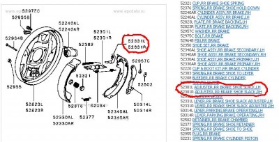

Gameszzz не нужно там разрывать гидролинии, все откручивается и вытаскивается не снимая даже троссиков ручника.
Luddit Могли механизмы подводки колодок соскочить и их по невнимательности не установили обратно. Блока работает одинаково что задним ходом что передним.

Luddit колодки подвести пара пустяков если механизм не засорен грязью-нажимаеш и держиш нажатой педаль тормоза и раз 20 натягиваеш(не сильно,смысла нет) и отпускаеш до самого конца.

что?slava9 писал(а):нажимаеш и держиш нажатой педаль тормоза и раз 20 натягиваеш и отпускаеш .

Ручник,конечно же. Но при неизвестно в каком состоянии храповики так будет не эффективно,лучше вручнуюkuzya писал(а):что?slava9 писал(а):нажимаеш и держиш нажатой педаль тормоза и раз 20 натягиваеш и отпускаеш .

есть, но обычно все ржавеет нафик, я у себя сатвил новое все когда тормозилки перебирал, старое так на кусок гуано было похоже.

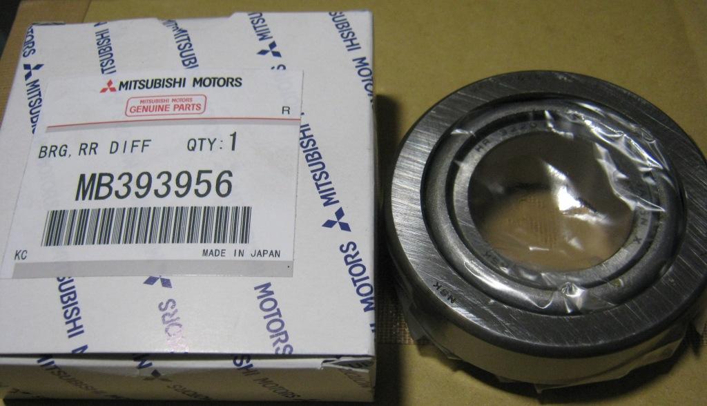

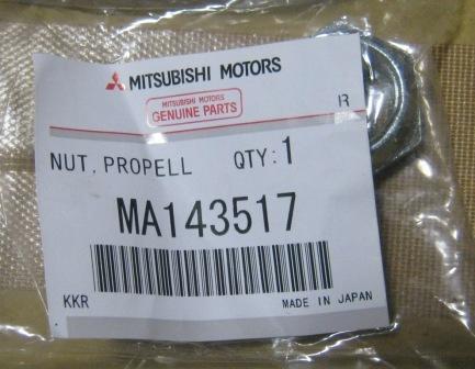

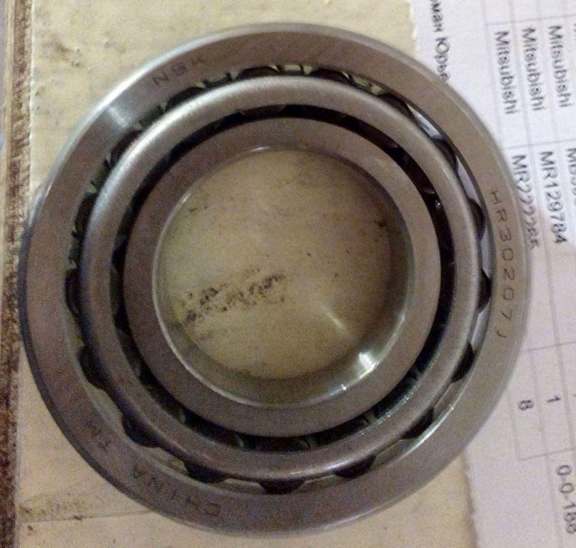

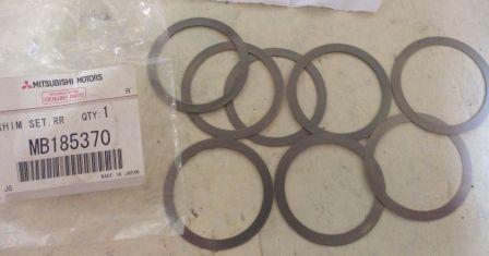

Вчера тоже поставил блоку. Вроде отрегулировали. Но пришлось подвинуть хвостовик ближе (всунуть глубже
) к шестерне, т.к. сам блок оказался немного не такой, и его тоже придвинули вправо. Для всего этого были куплены новые подшипники, как хвостовика, так и самоблока, и регулировочные шайбы, новый сальник и гайка.
Крутили-вертели, меряли-перемеряли, поставили, но он всё-же (ну не он сам возможно,а сама ГП, хотя может и он сам) подвывает, когда едеш накатом или разгоняешся, т.е под нагрузкой только воет.
Я так понял, что все-же недорегулировали ГП или нужно время, чтобы там всё притёрлось? Отпишитесь, те, кто поставил, каковы звуки и т.п.
Масло использовал хорошее, рекомендованное производителем.

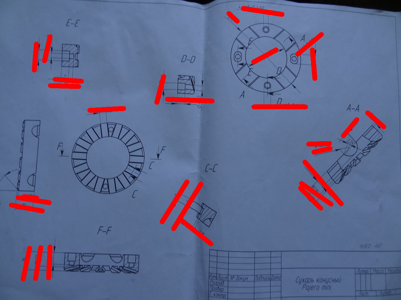

Всех с Новым годом ,с нового года запускаем разблокировку извините за вид ,но сами понимаете

Re: БЛОКИРОВКА НИРФИ В ЗАДНИЙ МОСТ!!!
ВВА, что-то я не въезжаю.. что за "разблокировка"?
ViRuZzz писал(а):ВВА, что-то я не въезжаю.. что за "разблокировка"?
Это Lock-Right только разработанный под наш задний мост.
А написано "сухарь конусный"ВВА писал(а):Это Lock-Right только разработанный под наш задний мост.
Хотя.... почему не конический ?
