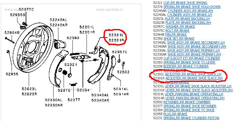

Luddit Могли механизмы подводки колодок соскочить и их по невнимательности не установили обратно. Блока работает одинаково что задним ходом что передним.

Luddit колодки подвести пара пустяков если механизм не засорен грязью-нажимаеш и держиш нажатой педаль тормоза и раз 20 натягиваеш(не сильно,смысла нет) и отпускаеш до самого конца.

Ручник,конечно же. Но при неизвестно в каком состоянии храповики так будет не эффективно,лучше вручную

Там разве есть самоподвод?

есть, но обычно все ржавеет нафик, я у себя сатвил новое все когда тормозилки перебирал, старое так на кусок гуано было похоже.
