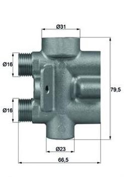

SNOOPER писал(а):
Lebed писал(а):Заужение магистрали на 3/8 не критично?
Ниразу :)
Понял, спасибо.
AdB0kaT писал(а):Ребят зачем вы себе головную боль создаете?))) Нет радиатора? Да и не нужен если авто в 99,9% пробега эксплуатируется в гражданских целях в климате средней полосы и северной части России. Следите за маслом и будет вам счастье)
Будем считать типА отзывной компанией под девизом "Пришьём отрезанное". :) Две схемы есть, третья, кастрированная, только в Экзисте и с недавних пор вживую в РФ.
