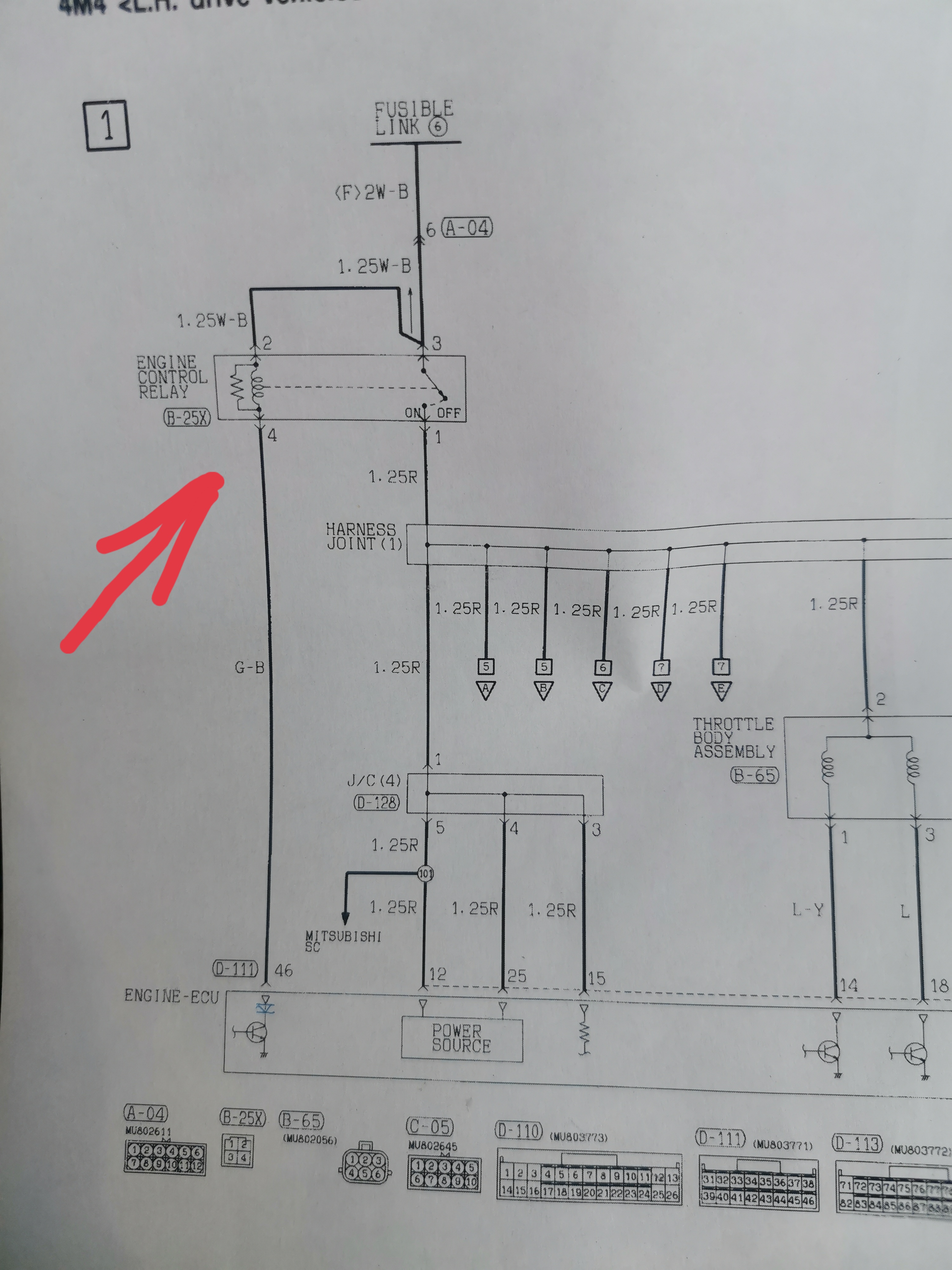

SNOOPER, Направьте пожалуйста, куда дальше смотреть...нашёл этот жгут-он в коробке под блоком реле. Провод в колодку тнвд звонится, но на красных проводах нет напряжения...0.4В всего...на всём жгуте

SNOOPER, Конечно. Питание вроде нашёл...теперь это реле не отключается и всё время щёлкает при вынутом ключе из замка зажигания. А если выдёргиваю это реле, но начинают щёлкать рядом стоящие реле...мистика какая-то

Это реле при выключенном зажигании всё время щёлкает...снимал опять эбу, возил к электронщику, проверили-транзистор рабочий

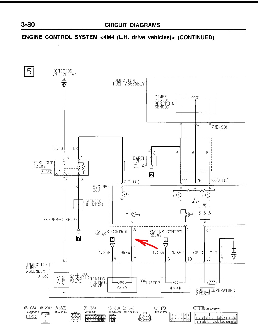

SNOOPER, С реле и с клапаном опережения впрыска разобрался...5 раз снимал эбу и возил к электронщику, а потом ставил...то есть напряжение на фишке клапана опережения, то нет. Психанул, подпаялся к фишке эбу и кинул отдельный провод (от транзистора который) в гофре по моторному к фишке клапана опережения. Звук насоса изменился, стал как раньше, релюшки вроде трещать перестали. Но пока поддымливает и обороты подкидывает (ещё не обучился хх).

А реле вот это с красной стрелкой стрекотало. Катушка импульсами втягивалась и откидывалась.

Вот этот провод по мотрному прокинул.

Dizel Man писал(а): 18 май 2025, 20:23 Все схемы и красные стрелки, что Вы описываете, это простите бред. Если бы в схеме была хоть малая проблема, двигатель Вы бы просто не завели. И ошибкой 43 Вы бы не обошлись...
Да вот оказалось, что не бред...клапан опережения не работал, т.к. на нём не было питания, и по схемам я нашёл пошагово причину-обрыв или перелом проводки, которая то нормально звонилась, то обрыв, то появлялось питание, то пропадало и двигатель начинало трясти и валил белый дым. Хотя даже с оборванным проводом на клапан опережения двигатель заводился с пол оборота.
