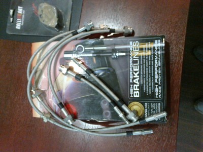

Шланга 4.
Два длинных, с двумя крепежами под пружинную скобу(передние)
Два коротких с одним крепежом под пружинную скобу...Вечером выложу фото всех шлангов ..

Забрал у Евгения эти шланги.
Задние встали как родные, а с передними казус с креплениями.
Вместо двух у оригинала, в этих одно.
В принципе не беда, хомутами прижал, чтоб не вылетел шланг и все.
Но вот после того как я поставил три шланга, последний не дался.
Там где железная трубка ввинчивается в шланг все заржавело намертво.
Фотку у Евгения взял.
Отмокает с обеда, безрезультатно пока что.
Что с этим делать то?
Ключ разрезной использовал, туда сюда не работает.
Мож трубку эту новую заказать, да заменить всю магистраль?
Но эта зараза идти будут месяц...
Стремно сильно крутить, сломаю и единственная машина встанет

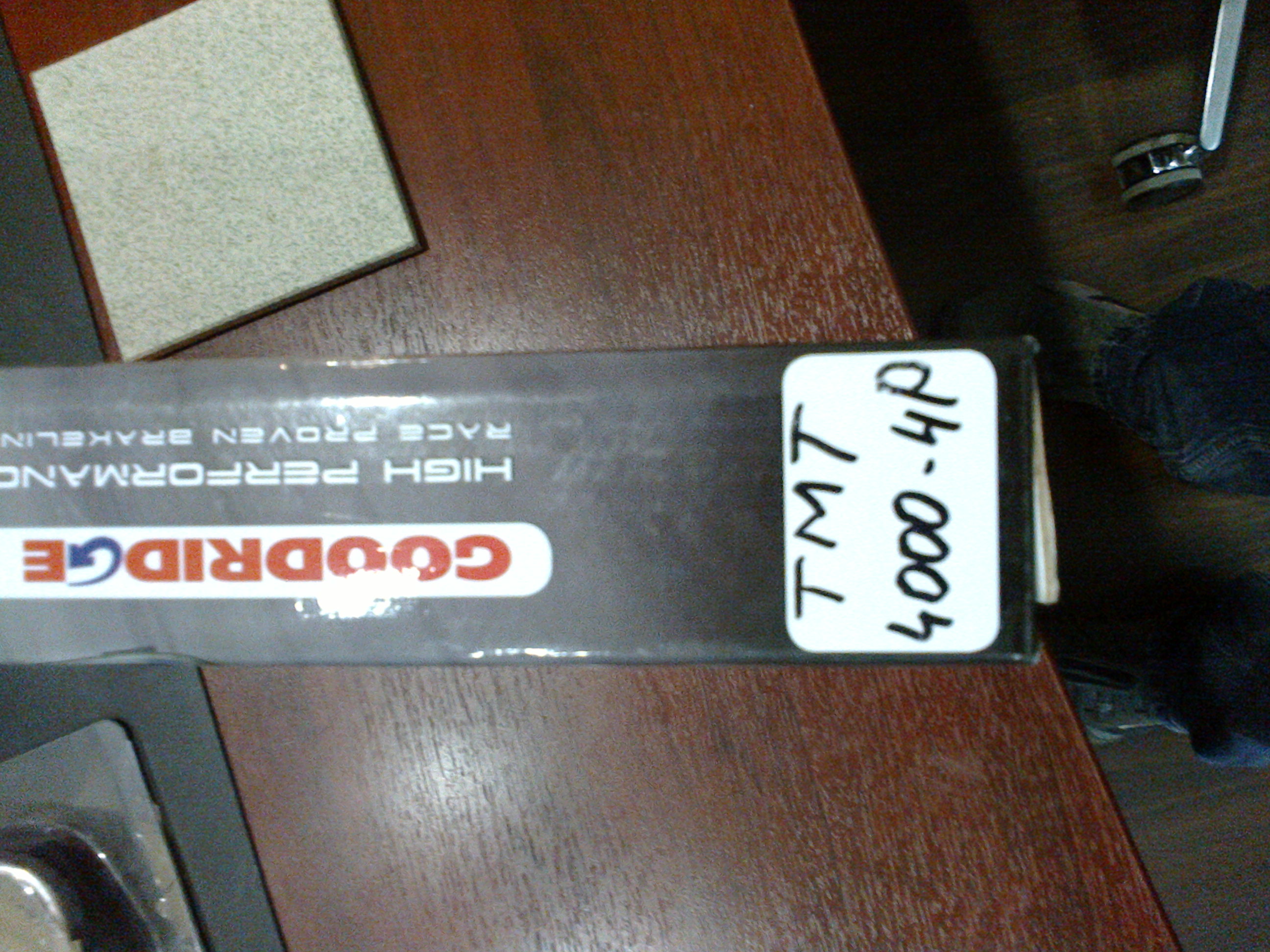

На П4 бьется только Goodridge TMT4000-4Pvector-n писал(а):Доброго!
А партномера на 3,8л можно?Корней писал(а):...По шлангам могу сказать - вещь!...
Длинна шлангов одинаковая с оригиналом, но на передке нет одного крепления.
Не критично, но надо колхозить.
Как вариант, срезать со старого шланга

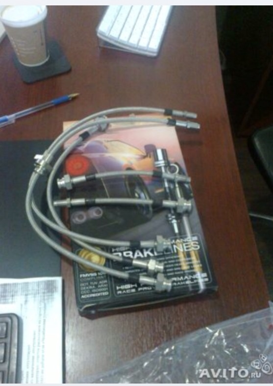

Вот про эти: BL Kit Mitsubishi Pajero 4 http://www.avito.ru/chelyabinsk/zapchas ... _330020776 ?Корней писал(а):...Речь про шланги goodridge.
От них эффект есть...

Ставили на 3,8 Goodridge TMT4000-4P, я там раньше говорил. По длине все подходит, по креплениям если честно проблем не помню, но если что, как сказали выше- решаемоvector-n писал(а):Физкультпривет!Т.е. эти:

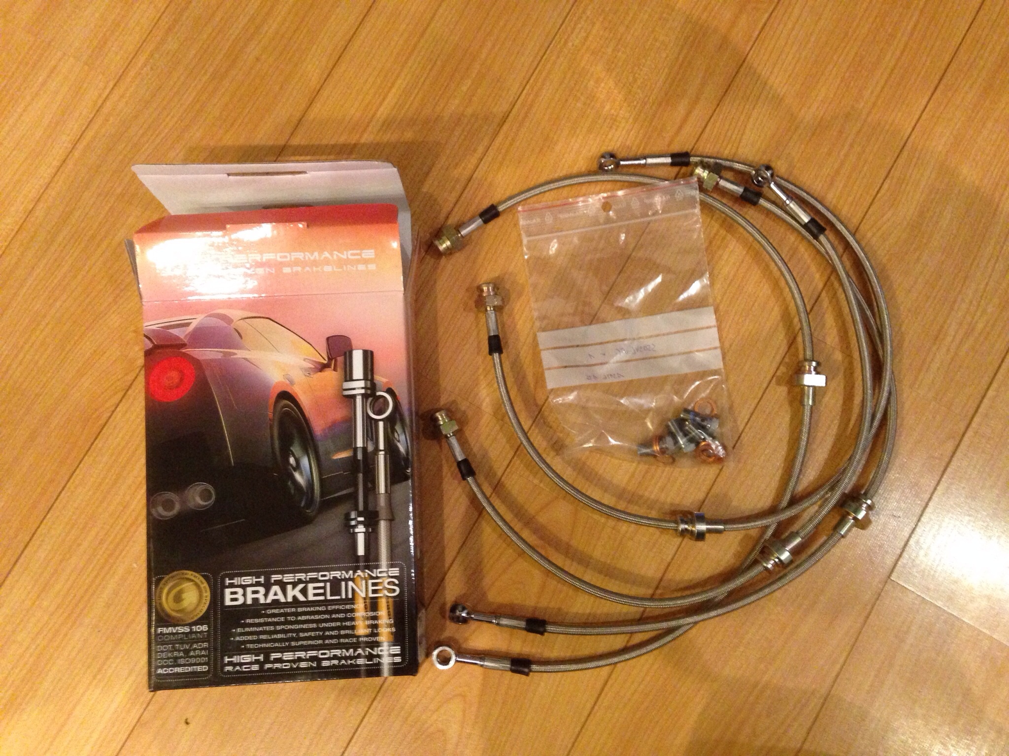

Странно, судя по фото, наборы разные.DenVer писал(а):Ну так про них и говорили, на других сайтах, на которые ссылались даже фотография эта жеvector-n писал(а):Вот про эти: BL Kit Mitsubishi Pajero 4 http://www.avito.ru/chelyabinsk/zapchas ... _330020776 ?Корней писал(а):...Речь про шланги goodridge.
Первая из авито, вторая фотка Евгения, набор TMT4000-4P

Доброго!
Продавец с Авито, некто: Егор Кох <ic-aurora@mail.ru> вот такие фото выслал: Корней, Евгений (Delika379), Денис (DenVer), вы их в руках держали. Оно? Можно деньгу засылать?DenVer писал(а):Та что с тырнета не совсем соответствует паджеро

Я не то что держал, я двое суток е...ся с ними при установке.
У меня было четыре шланга, два длинных и два коротких.
По длине 100% как оригинал.
Но вот почему у Коха пять шлангов, понять не могу.
Либо он протерял один, либо это не тот набор.
