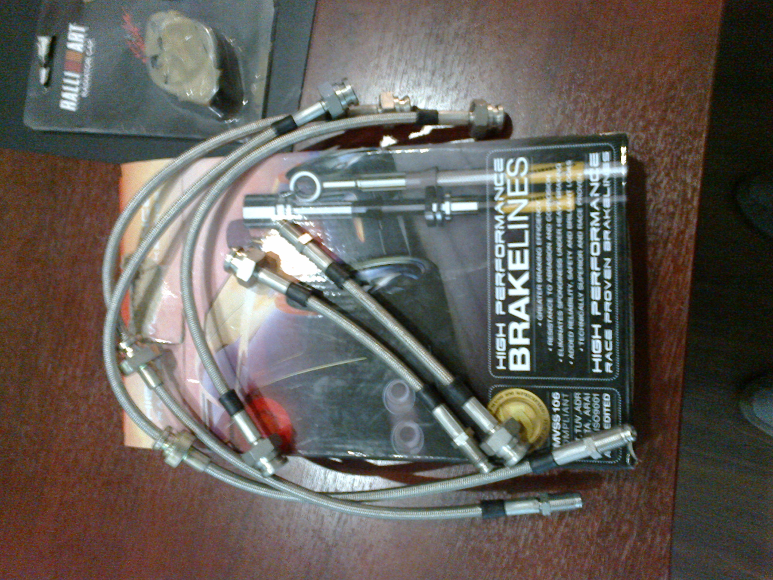

По шлангам в этой теме отпишусь, чтоб не создавать новую.
Забрал у Евгения эти шланги.
Задние встали как родные, а с передними казус с креплениями.
Вместо двух у оригинала, в этих одно.
В принципе не беда, хомутами прижал, чтоб не вылетел шланг и все.
Но вот после того как я поставил три шланга, последний не дался.
Там где железная трубка ввинчивается в шланг все заржавело намертво.
Фотку у Евгения взял.
Отмокает с обеда, безрезультатно пока что.
Что с этим делать то?
Ключ разрезной использовал, туда сюда не работает.
Мож трубку эту новую заказать, да заменить всю магистраль?
Но эта зараза идти будут месяц...
Стремно сильно крутить, сломаю и единственная машина встанет

Привет...
грей..хорошо грей и пойдет.
обычно я грею феном строительным, но если уж совсем засада, то беру газовый паяльник и точечно на резьбу.
блин....
вот по шлангам предупреждал же!

На П4 бьется только Goodridge TMT4000-4P
Длинна шлангов одинаковая с оригиналом, но на передке нет одного крепления.
Не критично, но надо колхозить.
Как вариант, срезать со старого шланга

Корней писал(а):...Речь про шланги goodridge.
От них эффект есть...
Вот про эти: BL Kit Mitsubishi Pajero 4 http://www.avito.ru/chelyabinsk/zapchas ... _330020776 ?
Ну так про них и говорили, на других сайтах, на которые ссылались даже фотография эта же :;-):
Странно, судя по фото, наборы разные.
Первая из авито, вторая фотка Евгения, набор TMT4000-4P

DenVer писал(а):Та что с тырнета не совсем соответствует паджеро ;)
Продавец с Авито, некто: Егор Кох <ic-aurora@mail.ru> вот такие фото выслал:
Корней, Евгений (Delika379), Денис (DenVer), вы их в руках держали. Оно? Можно деньгу засылать?

Я не то что держал, я двое суток е...ся с ними при установке.
У меня было четыре шланга, два длинных и два коротких.
По длине 100% как оригинал.
Но вот почему у Коха пять шлангов, понять не могу.
Либо он протерял один, либо это не тот набор.
