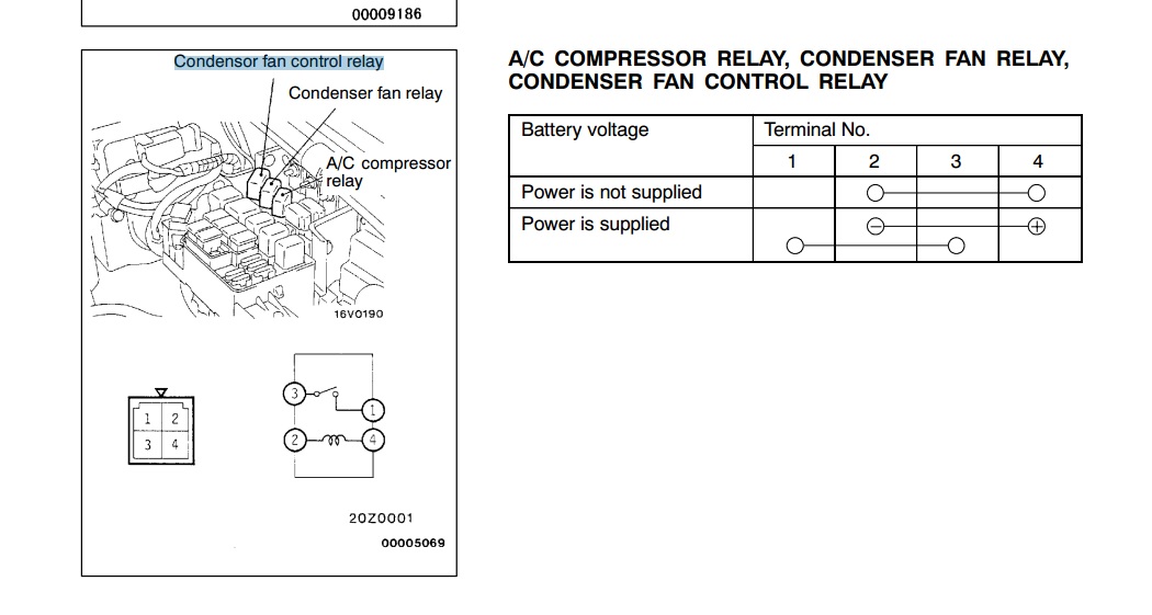

На моей машине есть проблема - иногда автоматика кондера забывает включать электрокарлсон вообще. Т.е. машина стоит с заведенным двигателем, кондиционер работает, температура двигателя растет, а вентилятор включаться и не думает. Кто подскажет, как можно обмануть хитрую систему, чтобы при включении кондиционера эл. вентилятор молотил постоянно? Я так понимаю, куда-то нужно поставить перемычку. Куда?<Вавил> писал(а):... автоматика кондера думает что не жарко и не включает электрокарлосон - он же живет исключительно по командам кондера и к двиглу не имеет отношения

Постоянно - тоже не гуд для кондера. Перемычки можно поставить на датчик давления (или температуры) обратного фриона. Коней будет думать что давление низкое (температура высокая) и карлсон будет положить постоянно. Но у этого датчика защитная функция от попадания жидкого фриона в компрессор при его недоиспарении. При попадании в него жидкого фриона при переохлаждении и за работающего вентилятора когда не надо выведет его из строя

55 раздел мануала. Поставить перемычку на Condensor Fan control Relay? Куда именно? Или же я в корне ошибаюсь?

Понял спасибо.<Вавил> писал(а):Постоянно - тоже не гуд для кондера. Перемычки можно поставить на датчик давления (или температуры) обратного фриона. Коней будет думать что давление низкое (температура высокая) и карлсон будет положить постоянно. Но у этого датчика защитная функция от попадания жидкого фриона в компрессор при его недоиспарении. При попадании в него жидкого фриона при переохлаждении и за работающего вентилятора когда не надо выведет его из строя
Не могу понять, где контакт пропадает. Хотел упростить схему, но видимо так делать не стоит...

В том то и дело, где-то контакт пропадает и вентилятор иногда не включается. Если вовремя не заметил - стрелка температуры приближается к красной зоне. Поскольку неисправность плавающая (по закону подлости в гараже все всегда работает) хотел упростить схему, чтобы вентилятор при включении кондиционера молотил постоянноGrifonII писал(а):А если 4-ю скорость включить на блоке управления, вентилятор будет работать?

Иногда включается, иногда - нет. Плавающая неисправность. Предохранитель проверял, на всякий случай поменял. Возможная причина - плохо работает реле включения?GrifonII писал(а):Но честно сказать не увидел конкретный ответ: да (или нет) на 4-й скорости на синем кружочке вентилятор (не) включается.
пробовали предохранитель поменять, реле включения поменять?
Хотел поставить перемычку на реле, чтобы радиатор крутил постоянно при включенном кондиционере. Заодно и удостовериться, что причина именно в реле. Переохлаждения фреона при постоянно включенном вентиляторе быть не должно, т.к. кондиционером пользуюсь только в оч. жаркую погоду. Вопрос, где именно поставить перемычку, если это можно сделать в принципе.
Поставить перемычку на датчик давления (или температуры) обратного фреона (вариант, предложенный <Вавилом>) внедрять пока не хочу

"Массу" на карлсон проверь.kovtun писал(а):Иногда включается, иногда - нет. Плавающая неисправность. Предохранитель проверял, на всякий случай поменял. Возможная причина - плохо работает реле включения?GrifonII писал(а):Но честно сказать не увидел конкретный ответ: да (или нет) на 4-й скорости на синем кружочке вентилятор (не) включается.

А при первом включении кондера электро карлосон хоть на скольконибудь времени включается? Ставить перемычку в реле это тоже что и в обратный фрион. Мозг же все равно не сможет отключить вентилятор если им управляет уже реле кондера!
Можешь сделать другое. Купи тройник от газели с реле температуры на 95 градусов, найди "-" на электро карлосоне (насколько я помню + на нем висит постоянно, а управляется он по минусу) И поставь этот второй управляющий минус по цепи масса-контакт реле температуры-минус вентилятора параллельно родному минусу. А сам тройник врежь в разрыв верхнего патрубка. Тогда у тебя электрокарлосон будет еще и на температуру движка смотреть и включаться на 95ти градусах вообще не смотря на состояние кондера

Когда как, то включается, то нет... Вернее, включается почти всегда (особенно в гараже, когда делаю проверки), но иногда бывает, что вентилятор вообще не реагирует на включенный кондер. С этим и борюсь.<Вавил> писал(а):А при первом включении кондера электро карлосон хоть на скольконибудь времени включается?
А вот теперь самое интересное. Как-то давно-давно машина начала греться под нагрузкой (затяжной подъем на трассе или в бездорожье). В таком режиме я поездил пару месяцев, пока, собственно, нашел причину - подклинивающий термостат (да и особо не торопился - зима была). Так вот, один раз пропустил подъем температуры и подогрел двигатель (не закипел, но стрелка указателя поднялась выше обычного положения). И в этот момент самопроизвольно включился вентилятор кондиционера и молотил пока двигатель не остыл. Я так понял, вентилятор по умолчанию реагирует на температуру двигателя, хоть и нигде не нашел подверждающей инфы.<Вавил> писал(а):Можешь сделать другое. Купи тройник от газели .... у тебя электрокарлосон будет еще и на температуру движка смотреть и включаться на 95ти градусах вообще не смотря на состояние кондера
Всем спасибо, кто помогает советами, буду на выходных досконально проверять электрику

Нет. Без какого либо колхоза вентилятор кондера на температуру двигателя не смотрит
