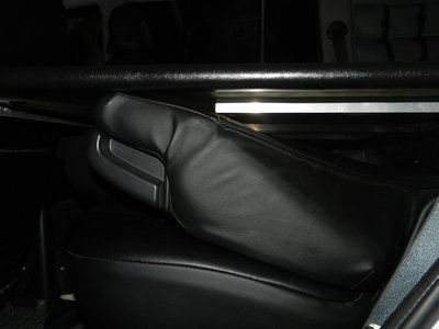

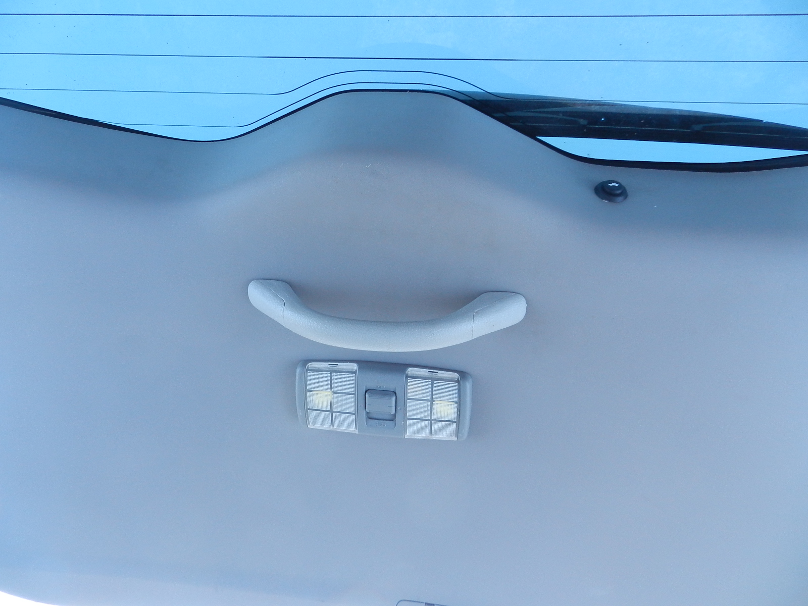

Отсутствие ручки и открывания замка пятой двери очень не хватает если приходится спать в машине. Устранил это неудобство. Ручка потолочная от субарика, просто попалась такая. Крепил на шпильке ф6 мм. Один край попал четко в кронштейн моторчика дворника, другой край пришлось изобретать, 4 заклепки на вытяжку и металлическая пластина решили проблему. На шпильки надеты трубки, чтобы при затягивании ручки не продавить обшивку. Открывание замка электрическое, а посему.....Кнопка открывания багажника от десатки. На ней 3 контакта, два параллельных на вкл-выкл, третий отпилил как лишний орган. К штатной открывалке иду черный и зеленый провода, подключился к зеленому, дугой взял с массы кузова. Проводочки к кнопке и все работает. Перед всем этим вытащил все клипсы,,оставив по одной боковой. Примерок немерено, а все клипсы ломать не хотелось.

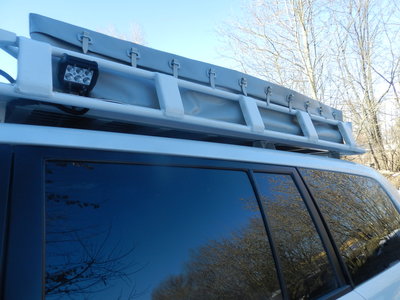

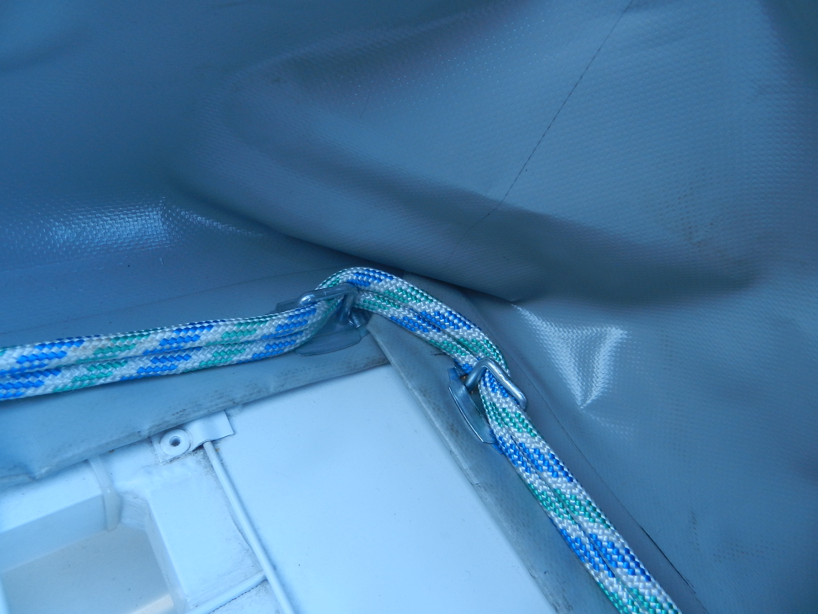

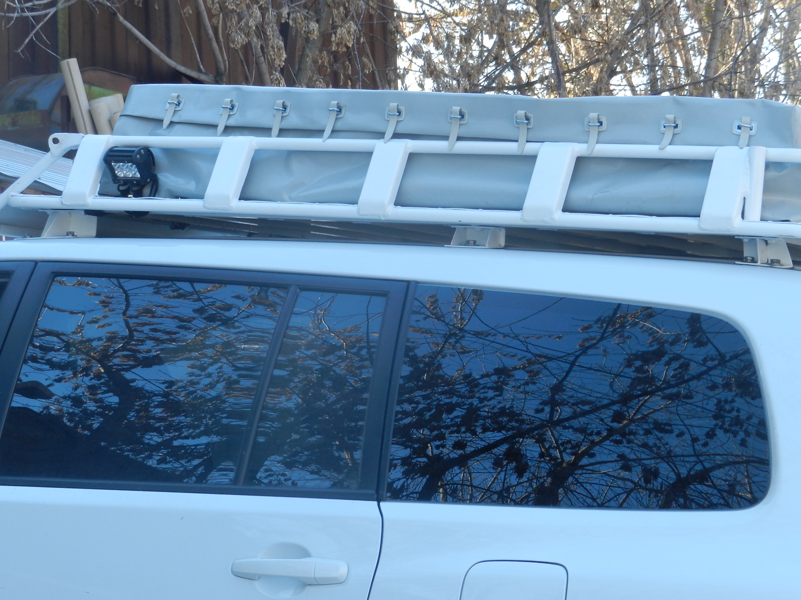

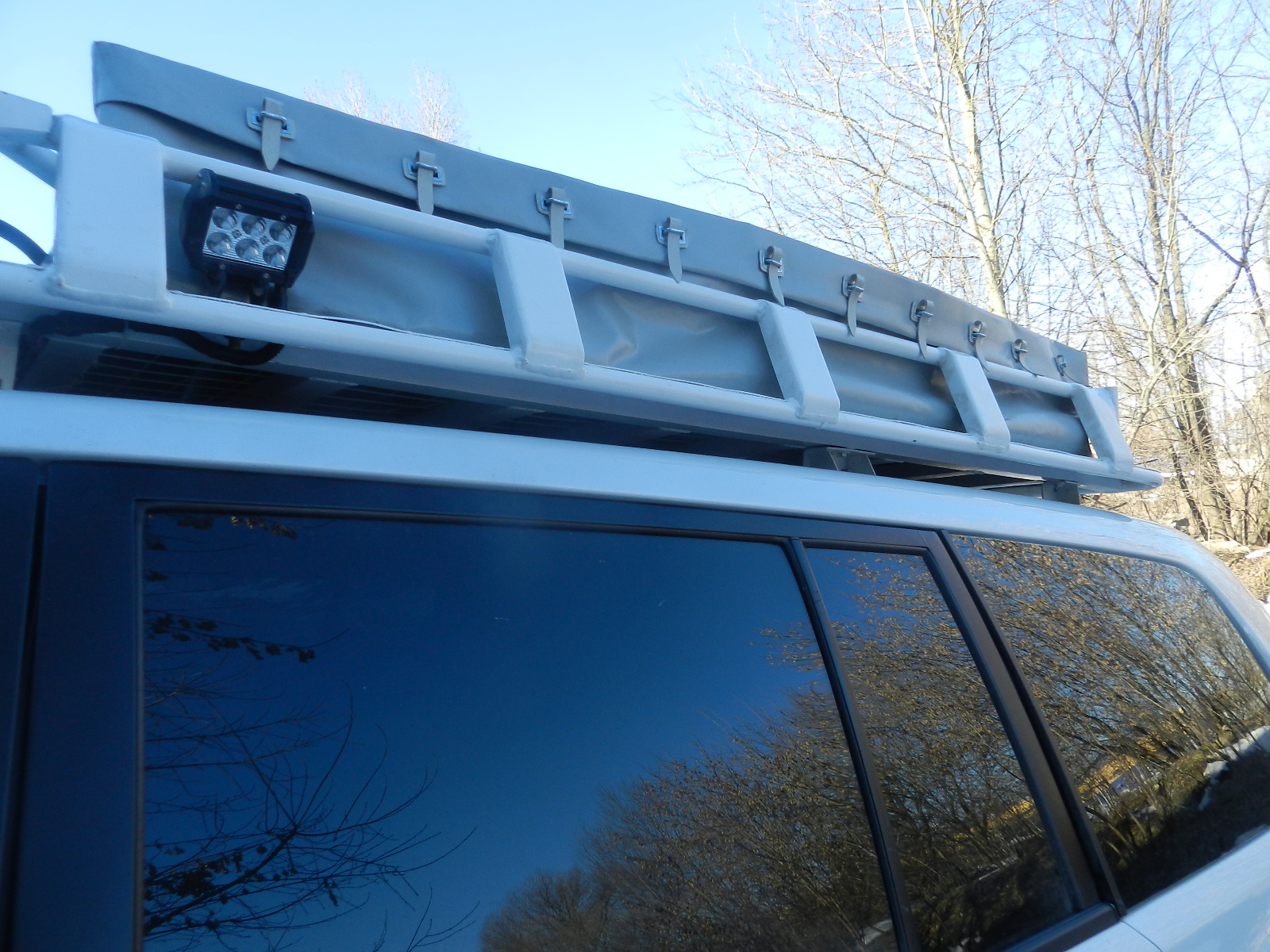

Тент ПВХ наконец то сделан. Подобный уже был обкатан на старике, опыт был учтен, устранены недостатки предыдущего.

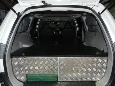

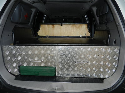

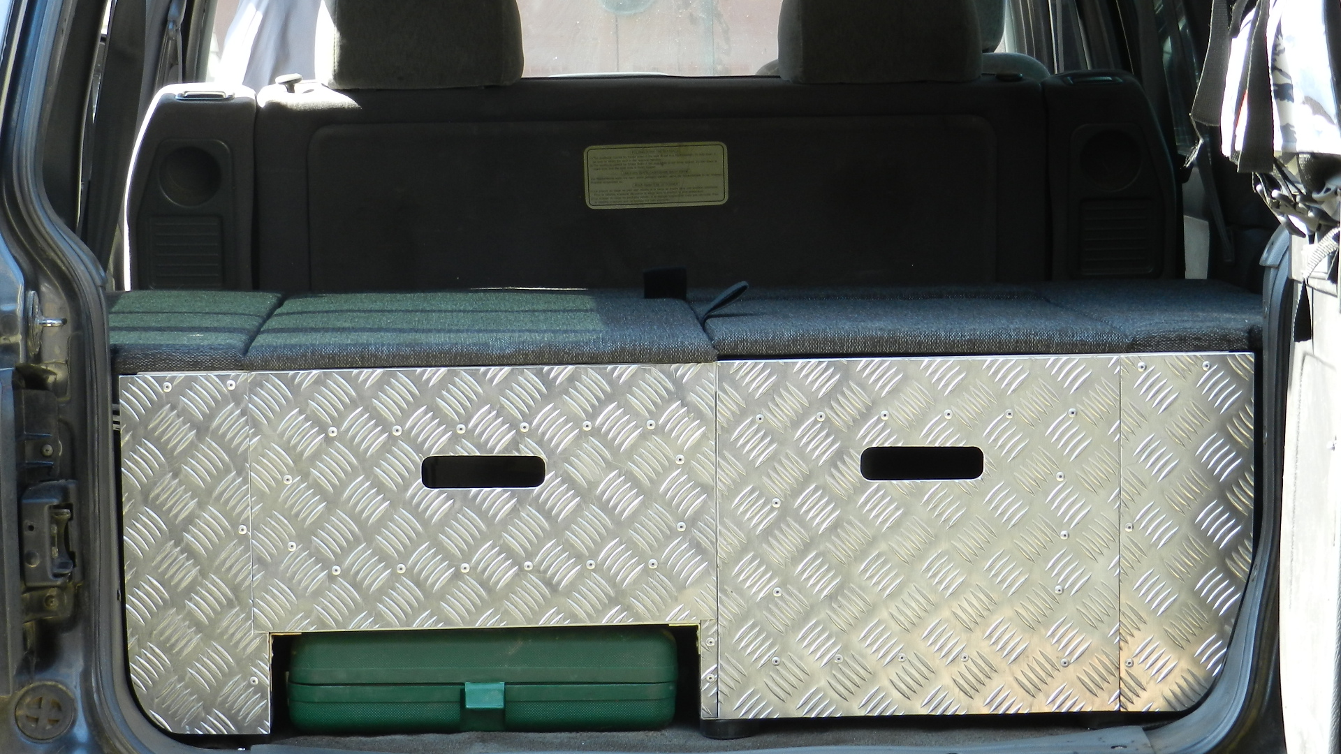

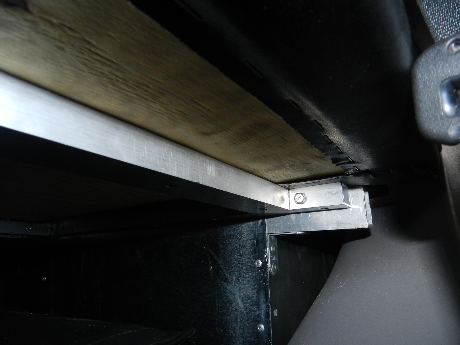

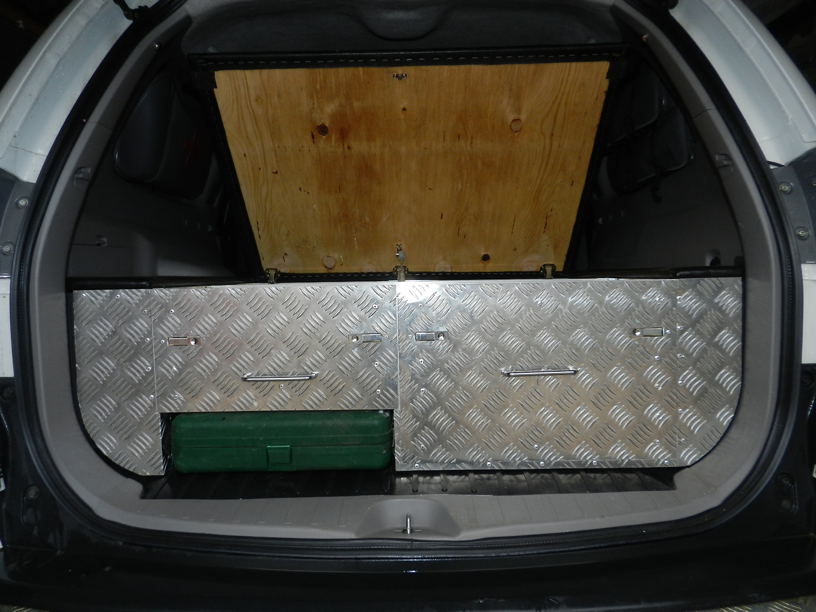

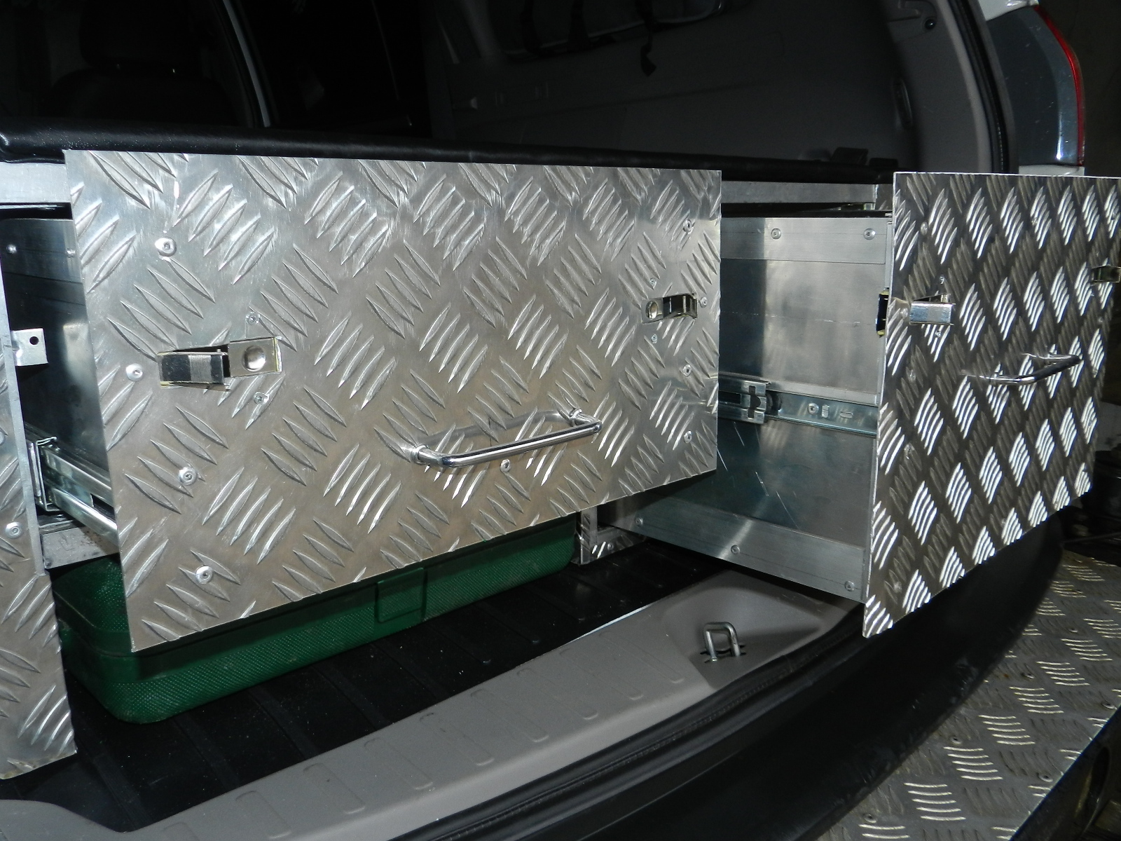

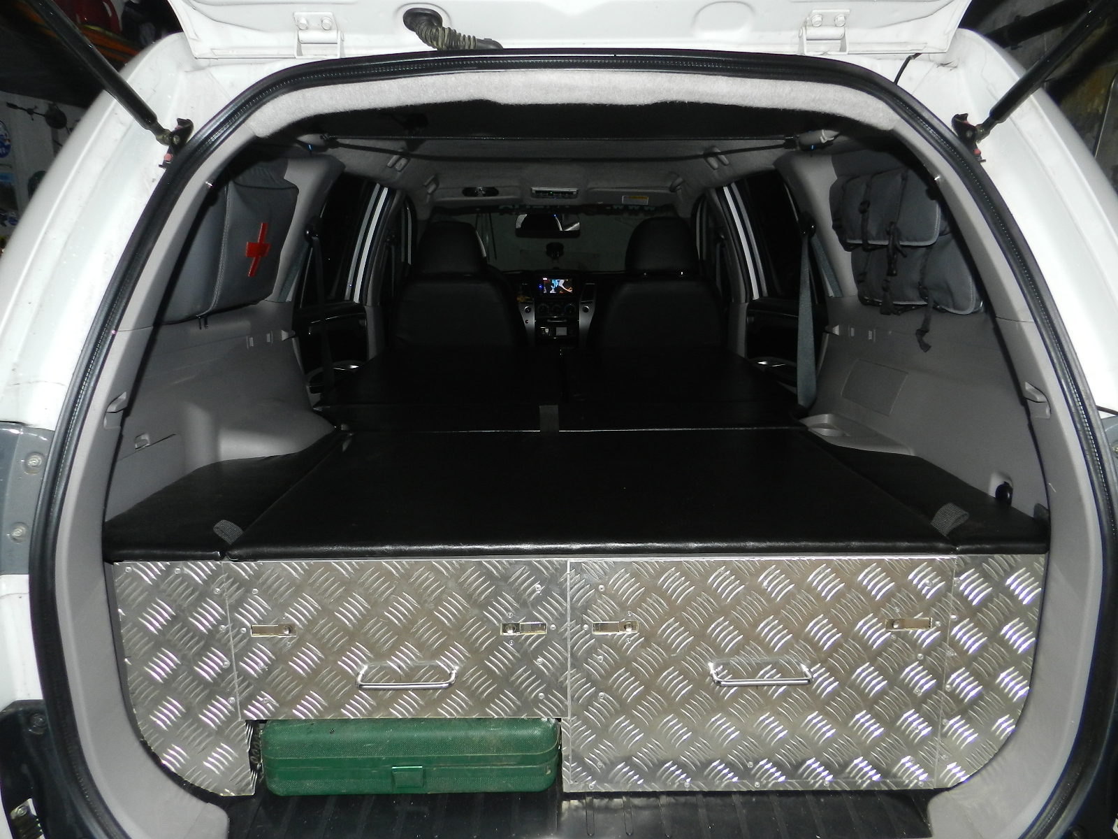

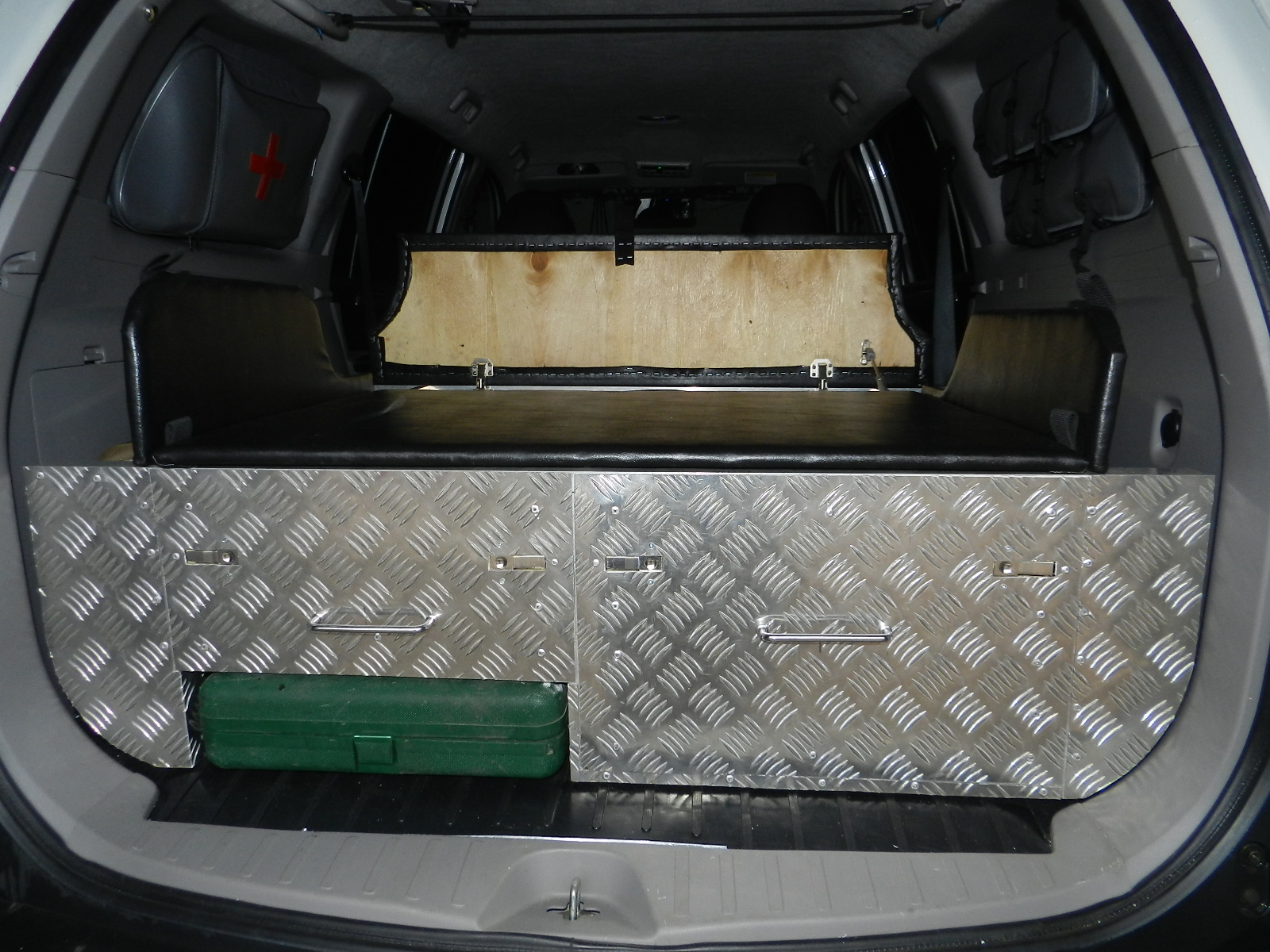

Пока рисовались бумажки в это время клепался спальник. Два месяца и готово. 24 метра профиля,15 тыщ денег примерно.
Второй то проще конечно, особенно если покатался с первым. Полки сделаны в двух вариантах" с сидухами" и " без сидух" Во втором варианте на каждую полку ставятся три ноги на болтовом соединении.

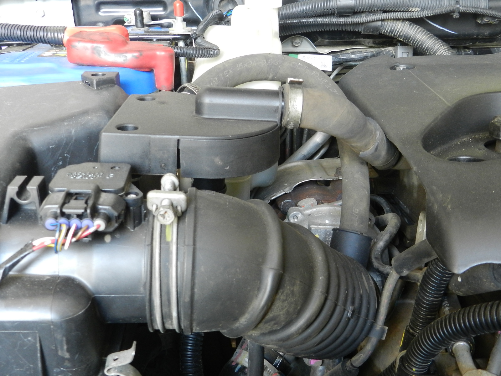

Маслоотделитель MERСEDES A 111 018 03 35. шлаг слива заглушен. При смене моторного масла ревизия и этого девайса. Цена вопроса 2500.

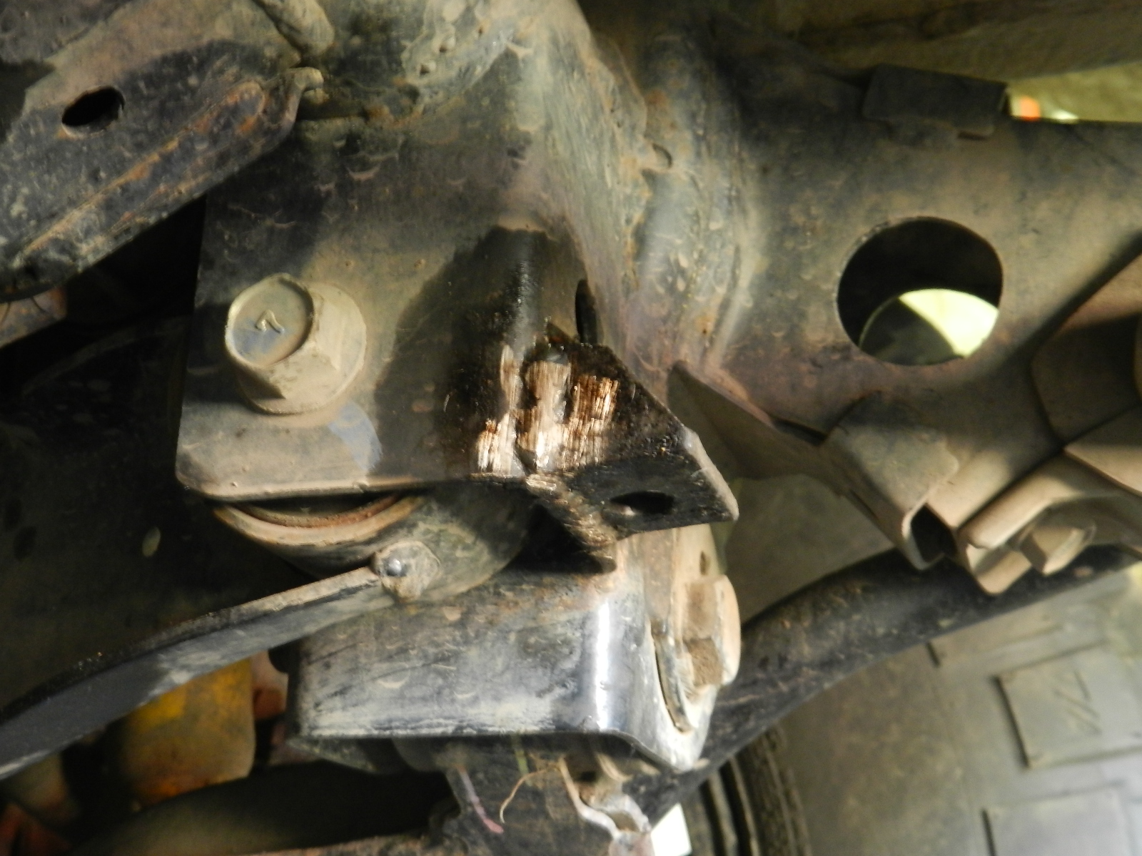

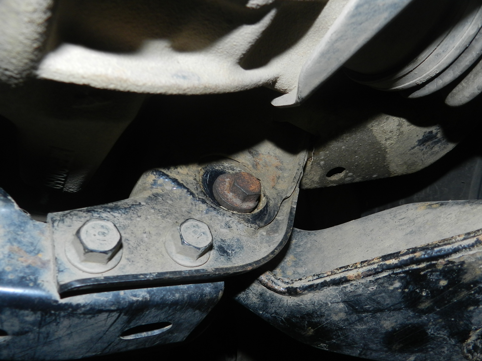

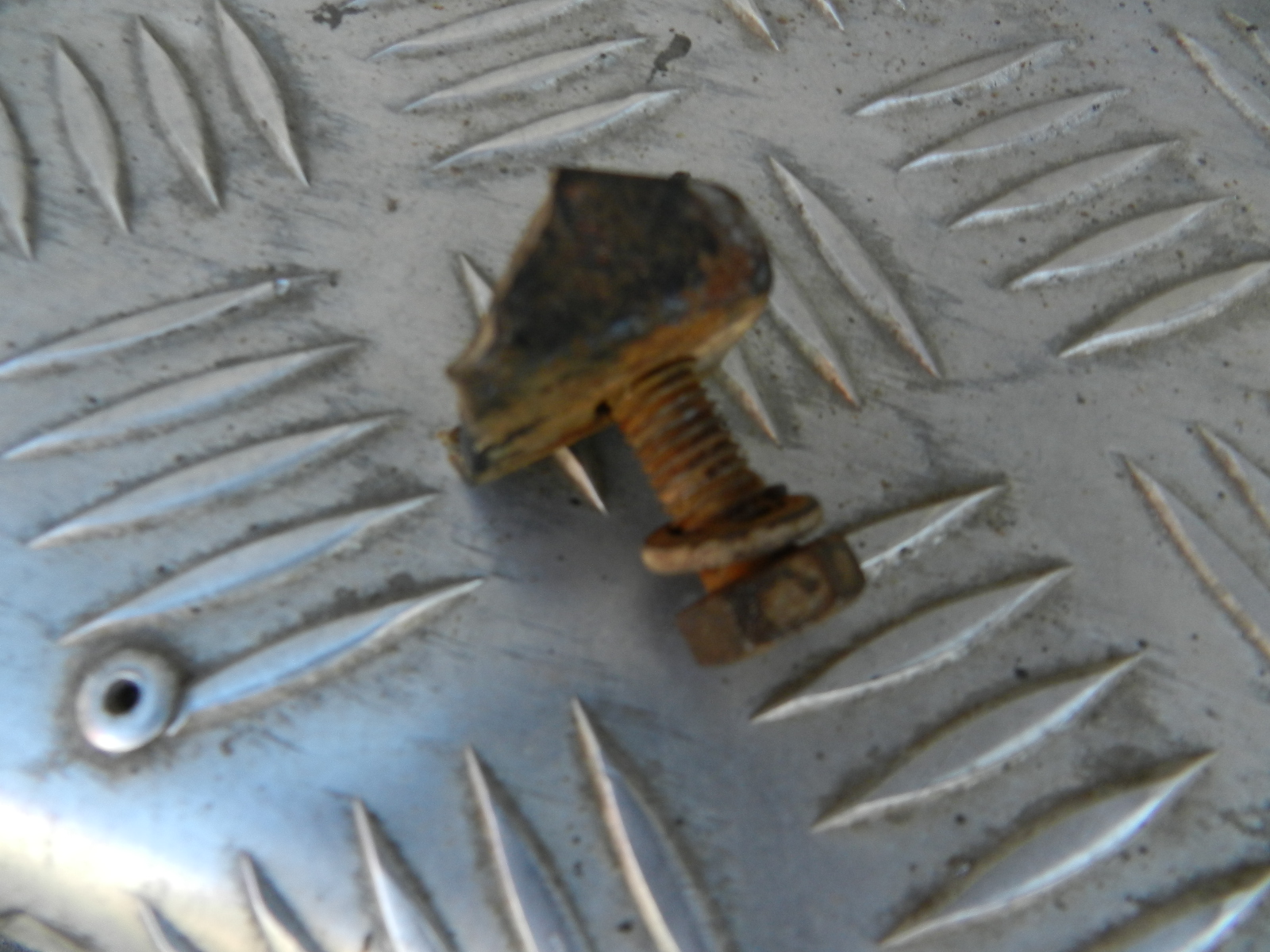

Замена моторного масла закончилась сварочными работами. УхИ задние первого листа защиты подвели. В одном болт обломился, другое вообще отвалилось.
Мониториг ситуации дал не единичный мой результат, так действительно бывает. Приварены из уголка теперь хоть буксируй за них.

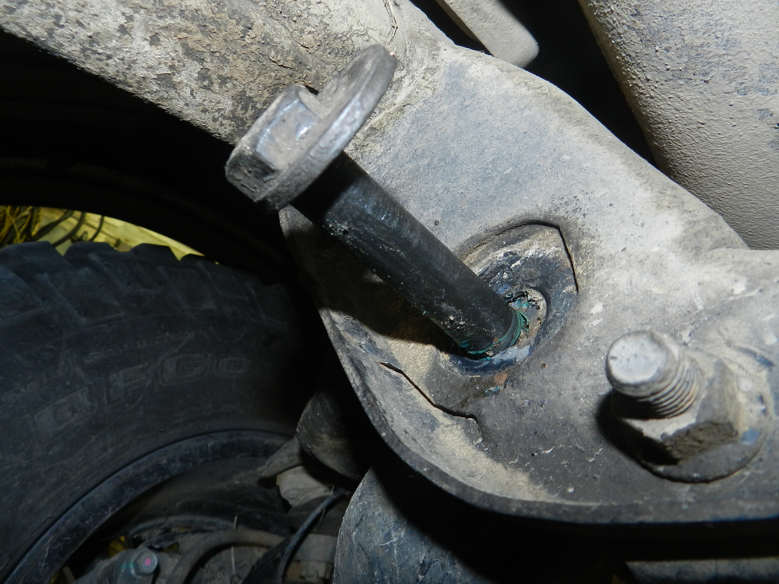

Смазка развальных болтов. Ради самоуспокоения решился..... Вывесив колесо выбил развальный болт болтом 12 мм, которой и не дал сместиться рычагу заняв место родного. Родной до конца не вытаскивал, вышел только до резьбы. На мое удивление на них была какая то синяя смазка, ну коли начал прошелся по всем четырем. И мухой на развал, кто уверен в своих способностях могу метки ставить и гадать. Я решил успокоиться.

А я вот правую сторону не успел уже...Как на Эльке резать придётся...

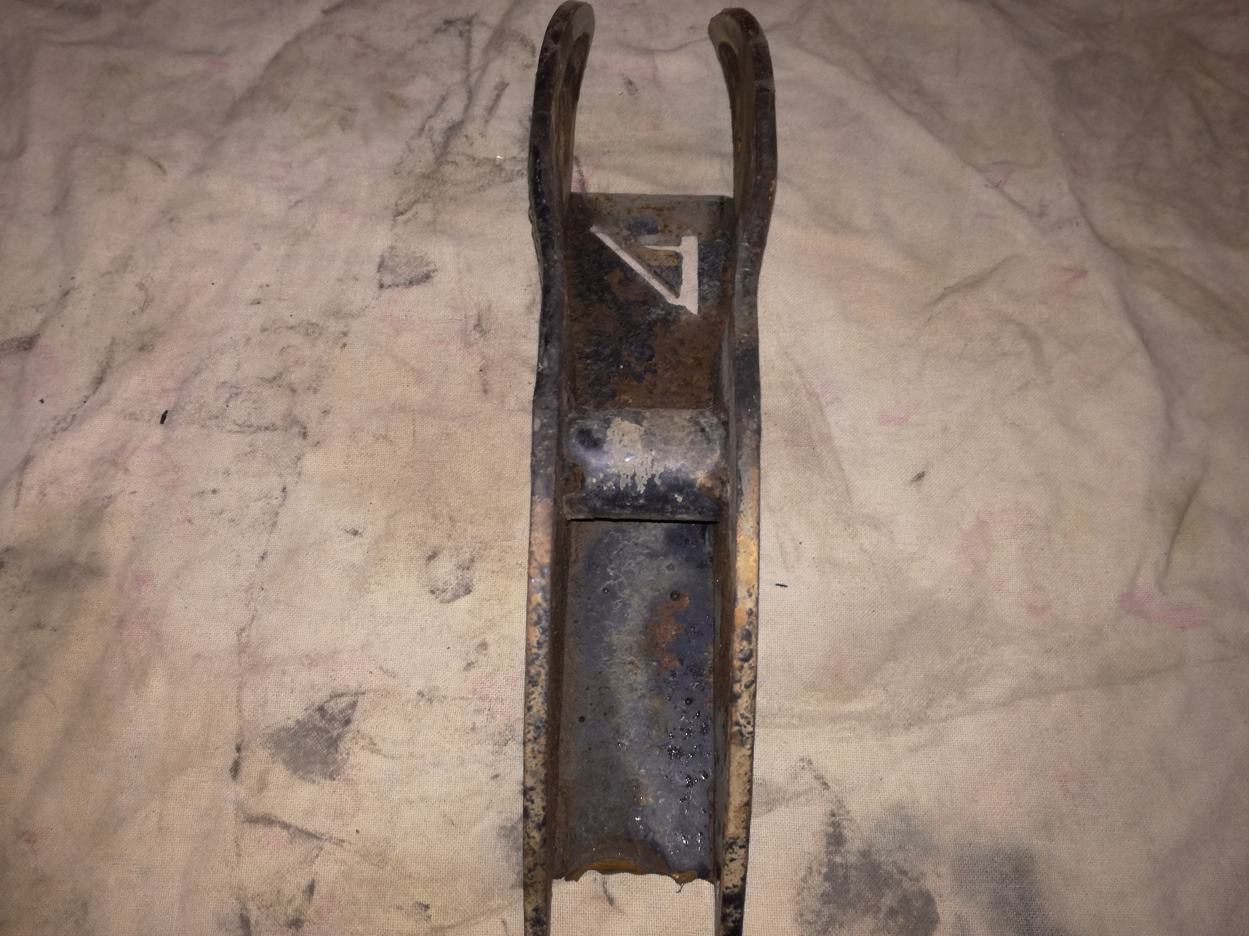

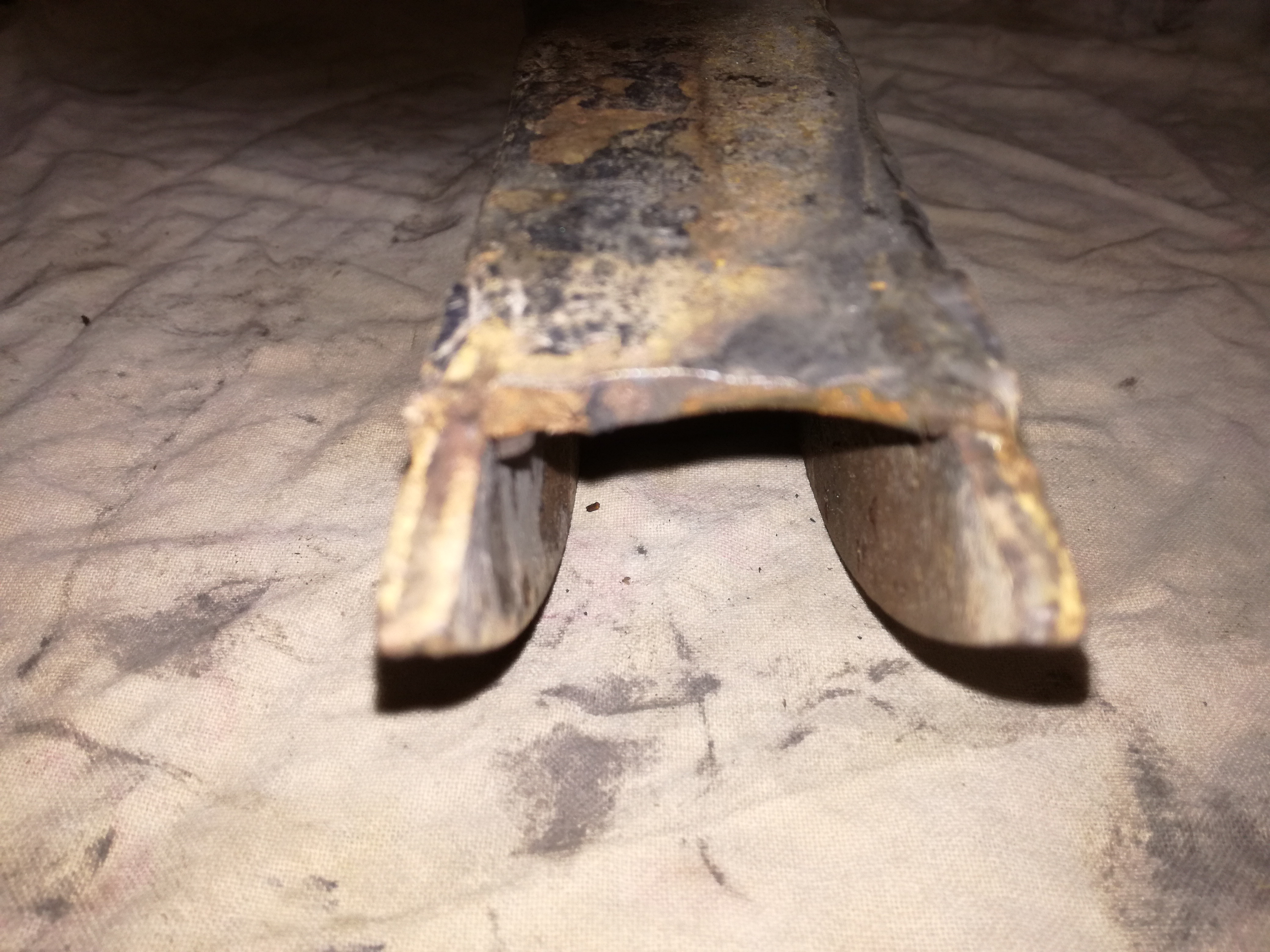

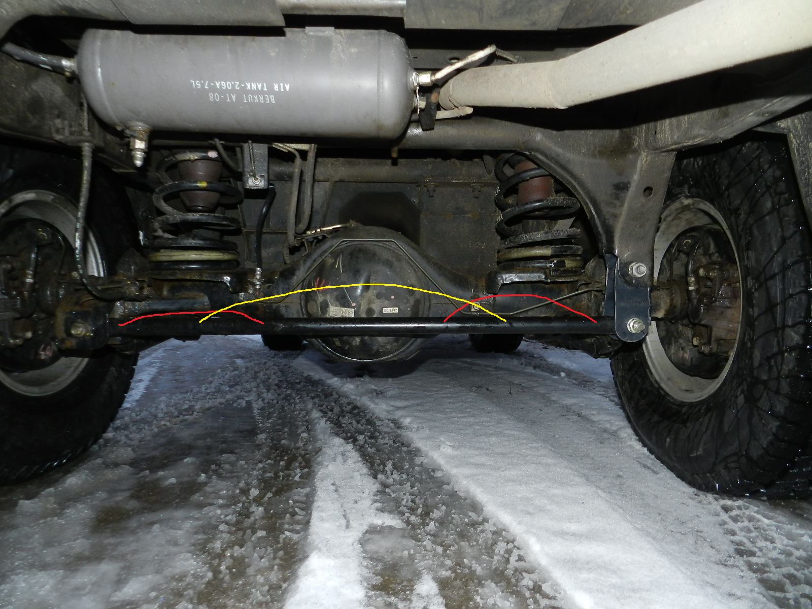

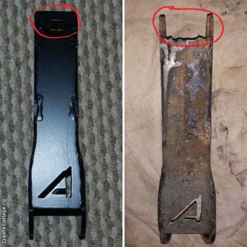

Эксплуатация дроб бокса оказалась не такой уж и безобидной.
С первых пампасов тяга Панара начала принимать очень загадочные формы (на фото отметил примерные конфигурации). Опускание тяги в горизонт привело к тому, что она стала ниже уровня чулка. И как следствие все сладкое доставалось ей. Выпрямлялась очень просто, штатным домкратом в распор от поперечной трубы на раме.
Грейдеры, трофи, триал проверили на прочность и сам дроб бокс, как результат……не долго мучалась старушка в солдатских опытных руках. ГОТОВ! До дома было близко 1000 км асфальта и 15 км трофи, 5 км триала и 3 км гатей. При изучении происшедшего сделал вывод о не качественном изготовлении, а именно не проваре крайней части изделия.
Изготовитель был удивлен, но принял мои доводы и согласен на изготовление другого с учетом моих пожеланий. Отказался я от его предложения.
Делаю новую тягу, но об этом чуть позже.

Фото боковых поверхностей дроба сделай.
Ну а то что тяга гнулась, так дроб тут не причём, не он её гнул.
