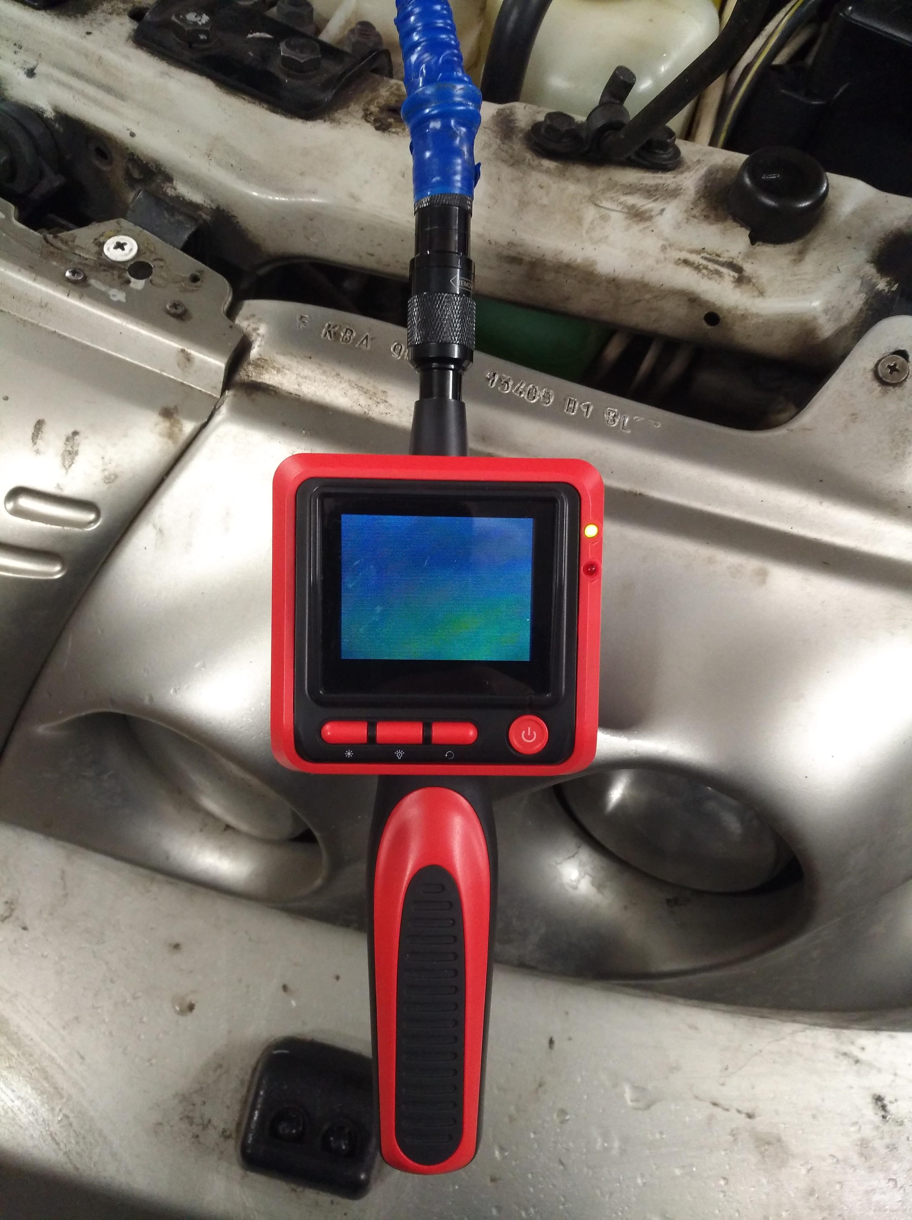

Блин ::-(: на моём трюнделе тоже антифриз стал уходить, причём делает это гад бесследно :=-O: . Задней печки нет поскольку араб, трубки железные идущие по моторному щиту вниз типа на заднюю печку и на переднюю печку давно выброшены (проржавели и засопливили ещё давно), патрубки резиновые на печку поставил напрямую с ДВС, потёков по патрубкам нигде сверху не видно, под машиной тож ничего не капает, радиатор сухой, в салоне сухо, из дренажной трубки печки, тож вроде не льёт, из глушака антифриз тоже вроде не летит Конденсат на вкус дистиллировка/дистиллировкой антифриза не чувствуется. ДВС 6g72 в компоновке как на П-4. Вот голову ломаю куда он гад девается, может помпа гадина потекла и под щитом навесного не видно, а там он по ДВС растекается и испоряется? На колоколе АКПП тоже сверху ничего не видно, еслиб тёк в развал, то наверное видноб было? В общем голову сломал думать откуда/куда течёт, месяц катаюсь доливаю, полный расширительный бачёк за неделю высасывает ::-(:
Из наблюдений либо просто время пришло, либо сильнее стал антифриз уходить как вот в последний месяц сильно похолодало, хочется думать, что это помпа, я её при переборке ДВС не менял (состояние визуально было норм), после переборки накатал уже 110000 км, с этими пандемиями руки не дошли поменять ГРМ, хотя всё уже закупил включая помпу, вот весной планировал менять.
ГАНС
Сообщения: 4135
Двигатель:: зажигалка
Мой автомобиль(и):: паджеро-3
Откуда: рАшА
Благодарил (а): 1006 раз
Поблагодарили: 391 раз
уходит антифриз на 6g72
Сообщение ГАНС »
Потеплело и разобрался со своей "пропажей ОЖ" ничего оригинального, всё как у всех течёт в развал блока и там сЦука испаряется никуда по колоколу не вытекая, вот и не видно нигде было потёков, помог электронный глаз :=-O: рассмотреть зелёненькое озерцо в развале голов, техника это весч :*THUMBS UP*: !

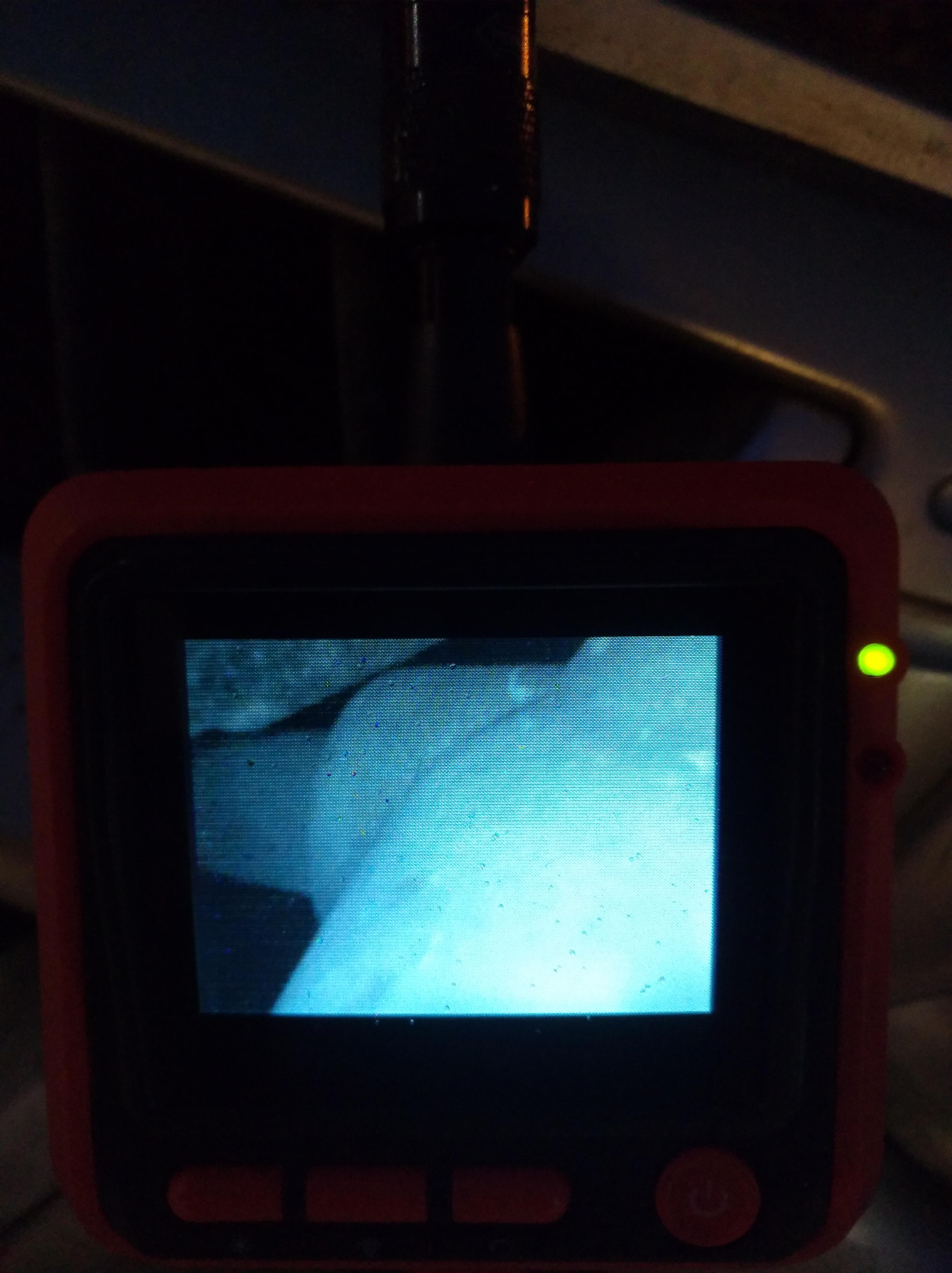

Всё таки хорошая штука этот "гастроскоп ::-D: " :*THUMBS UP*: подождал пока ДВС остынет (ато объектив запотевал от парящего антифриза) и снова полез посмотреть в развал голов, интересовал вопрос, течёт уплотнительное кольцо трубки выходящей из помпы или нет? в общем трубка сухая, видимо как тут написал Сергей :*THANK*: , течет помпа, а дренаж забит.

Посмотри ещё под впускным коллектором, там тоже есть антифризный канал. Ещё был случай сквозной коррозии самой трубки.
