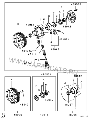

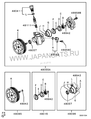

BabyHummer A-328 писал(а):Может быть подскажете мне, как проверить датчик давления в системе ГУР, который установлен на корпусе насоса? И какие есть его аналоги подешевле(от других марок машин). Хотя, в каталогах Экзиста у меня вообще никакого найти не получается, почему-то. Все не могу успокоиться по поводу своего, кажущегося мне не таким легким как представляется, руля. Думаю, может этот датчик дурит? И заменив его, мой руль станет таким же, как на американцах?Ведь, блин, никто больше не жалуется на эту проблему, кроме меня.
Это то, что ты хотел 4450A117 - POWER STEERING OIL PUMP для Pajero? от 700 до 1500. На 3,8 ставился до 08 модельного года, потом уже без него. Я попробовал отключать фишку с него: на ХХ при повороте перестало подбрасывать обороты и соответственно жужжать. Попробуй скин коричневый разъем впереди левой головы.

О,спасибо!Frank NN писал(а): Это то, что ты хотел 4450A117 - POWER STEERING OIL PUMP для Pajero? от 700 до 1500. На 3,8 ставился до 08 модельного года, потом уже без него. Я попробовал отключать фишку с него: на ХХ при повороте перестало подбрасывать обороты и соответственно жужжать. Попробуй скин коричневый разъем впереди левой головы.
Получается, что отключив датчик, давление в системе становится всегда постоянным. Так?

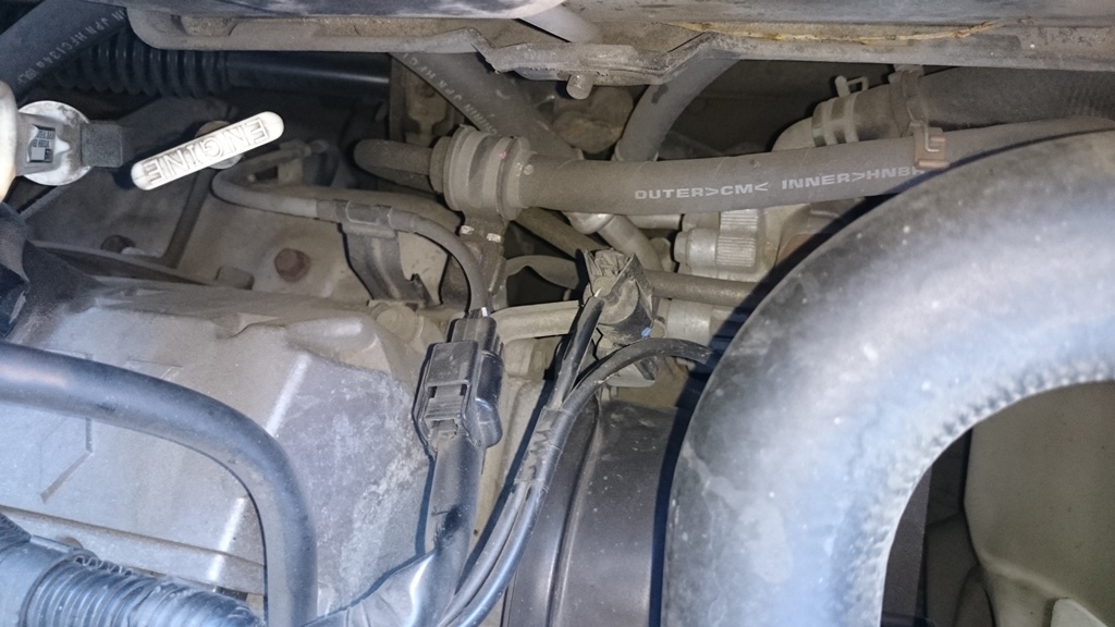

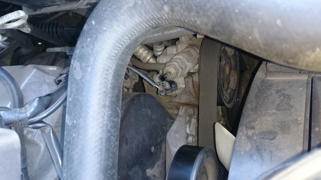

Скинул(кстати, вообще без проблем) с самого датчика (на втором фото видно, что разъем уже снят), т.к никаких коричневых разъемов там не нашел(см.первое фото). В итоге, как мне показалось, руль стал чуточку полегче, улучшился самовозврат, и полностью исчезли толчки, а также закусывания в крайних положениях руля при рулежке на малой скорости. И по-моему(возможно, что показалось), руль стал чуть более чутким. В общем, пока что вывод такой: нах этот датчик.
Без него рулить стало комфортнее.
ЗЫ. Чек не горит. Это для сомнвающихся.

BabyHummer A-328 писал(а):Скинул(кстати, вообще без проблем) с самого датчика (на втором фото видно, что разъем уже снят), т.к никаких коричневых разъемов там не нашел(см.первое фото). В итоге, как мне показалось, руль стал чуточку полегче, улучшился самовозврат, и полностью исчезли толчки, а также закусывания в крайних положениях руля при рулежке на малой скорости. И по-моему(возможно, что показалось), руль стал чуть более чутким. В общем, пока что вывод такой: нах этот датчик.![]()
Я так понял, что у тебя датчик торчит вверх,а у меня с обратной стороны, за шкивом (у нас разные ГУР), поэтому если мне от датчика отсоединять, то только из-под авто. На первом фото вижу, что он(разъем о котором говорил я) у тебя не коричневый, а черный(под креплением шланга, чуть ближе к передку(это тот который круглый). Точно такие же "очучения" и у меня.Рад, что помог и тебе понравилось, удачи.

Да датчик вверх торчит. Кстати, не в курсе, случаем, при отключении питания с датчика он остается в каком положении? Если я правильно понимаю его работу, то впри отключении питания он по-максимуму поджимает регулировочную пружину, и тем самым давление в системе достигает какого-то рассчетного максимума. Возможно, чтобы еще несколько увеличить давление, надо еще больше поджать пружину? Что думаешь? По принципу редукционного клапана масляного насоса.Frank NN писал(а):
